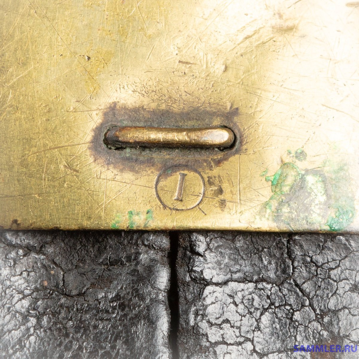

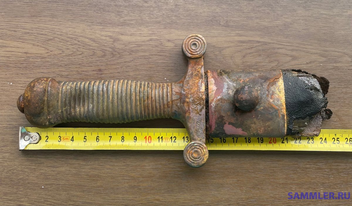

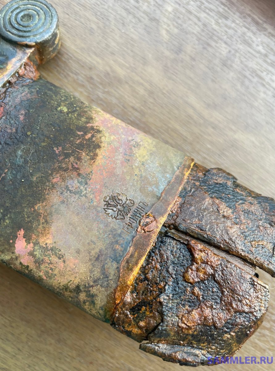

  1. Любопытная находка - судя по всему остатки тесака пажа Пажеского корпуса, весьма похоже на правду..
  2. Не знаю, вооружался ли как-нибудь медицинский персонал, но, как вариант В.Ф. - военный (или ветеринарный) фельдшер. СП - например санитарный поезд..
  3. Для тех, кто может и хочет думать - на клейма на ножнах тесака обратите внимание, интересный набор
  4. Возможно, по совместительству т.к. на 1914 его клейма на ХО ЗОФ известны

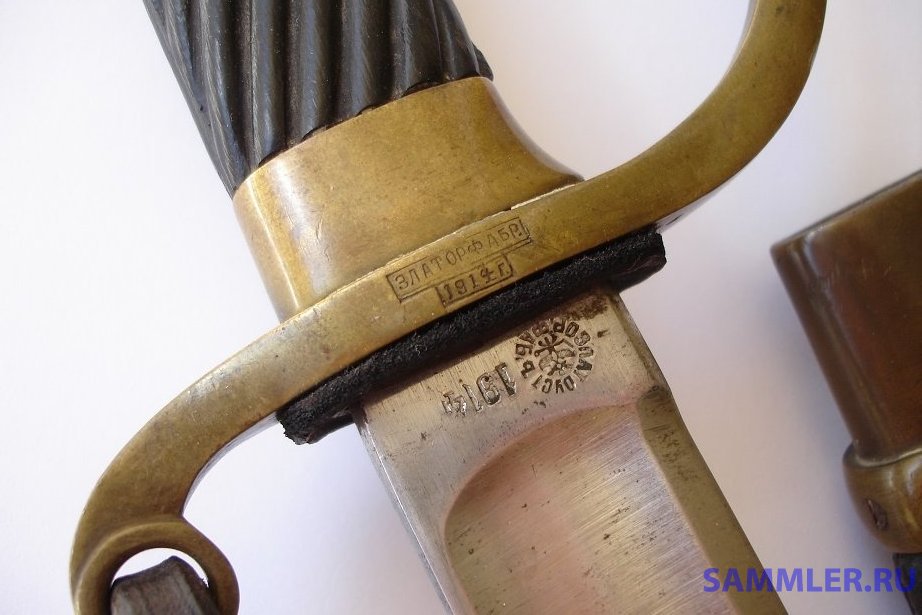

  5. Начало обсуждения тут Ну, скажем так, это была лишь моя версия нюанс в том, что Эдуард настаивает на возрасте ножен не ранее 1915 г. Насколько мне известно, предметов с клеймом Уварова после 1914 г не найдено. Кстати, из Вашего утверждения логично следует, что производство ножен могло осуществляться не только в последующие, но и в предыдущие годы, и на 15-16 году свет клином не сошелся. Что касается хотелось бы узнать Ваше мнение по поводу следующей информации: 1. Циркуляр ГАУ №50 от 1907 г о назначении клейма капитану Уварову - буква У заключенная в квадрат 2. Циркуляр ГАУ №3 от 14.01.1901 г. - клеймо младшего артиллерийского приемщика штабс-капитан Ушков - печатная буква У 3. Ушков Борис Петрович - 11.12.1900 назначен мл. арт. приемщиком при ГАУ. Главное артиллерийское управление (?) (11.12.1900 - ?): —, штабс-капитан, младший артиллерийский приемщик при ГАУ (11.12.1900 - ?); —, капитан, младший артиллерийский приемщик при ГАУ (? - 11.09.1907); —, подполковник, младший артиллерийский приемщик при ГАУ (11.09.1907 - ?; на 01.01.1909, 01.01.1910); —, полковник, младший артиллерийский приемщик при ГАУ (? - 28.04.1913); ВП 28.04.1913 назначен старшим артиллерийским приемщиком при ГАУ. —, полковник, старший артиллерийский приемщик при ГАУ (28.04.1913 - ?; на 27.04.1917).
  6. Вам про Уварова еще 12 лет назад рассказали более опытные коллеги, чем я. Если за это время появились предметы ХО с уваровским клеймом на 15-16 год - покажите, не сочтите за труд.
  7. Только вот незадача - Уварова на ЗОФе уже не было, ни в 1915, ни в 1916 г..

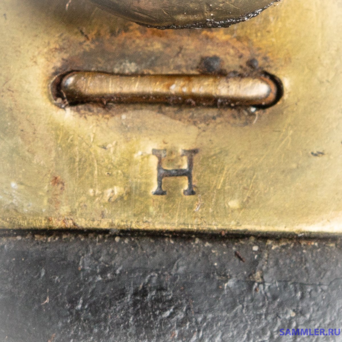

  8. Эдуард, в последний раз - Вы датируете ножны 1915 г. считая, что У на деталях ножен - клеймо Уварова. Это НЕ КЛЕЙМО УВАРОВА. Клеймо У присутствует на тесаках в 19 веке, и к Уварову никакого отношения не имеет. Ваш тесак и его ножны - 19 в.
  9. Да тут ни одно У не имеет отношения к Уварову!!!!!!!!!! Ну не уваровское это клеймо! Чье - ХЗ, так же как ХЗ чье клеймо П, Л и т.д., но не уваровское!!!

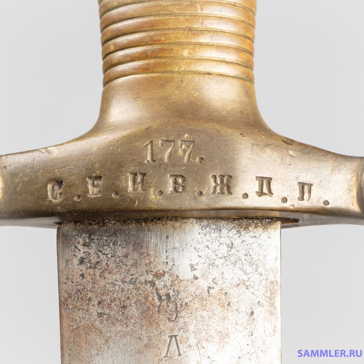

  10. Эдуард, я Вам дал ссылку на тесак с клеймом Ибаха на клинке и буквой У на том же самом клинке. Клейма Ибаха на Златоусте с 1854 по 1864, а может и шире временной промежуток, но суть в том, что буква У - это не доказательство 1915 г. Вы сами мне только что показали фото тесака опять же с Ибаховским клеймом и ножнами с буквой У. Опять замена на конец РИА?

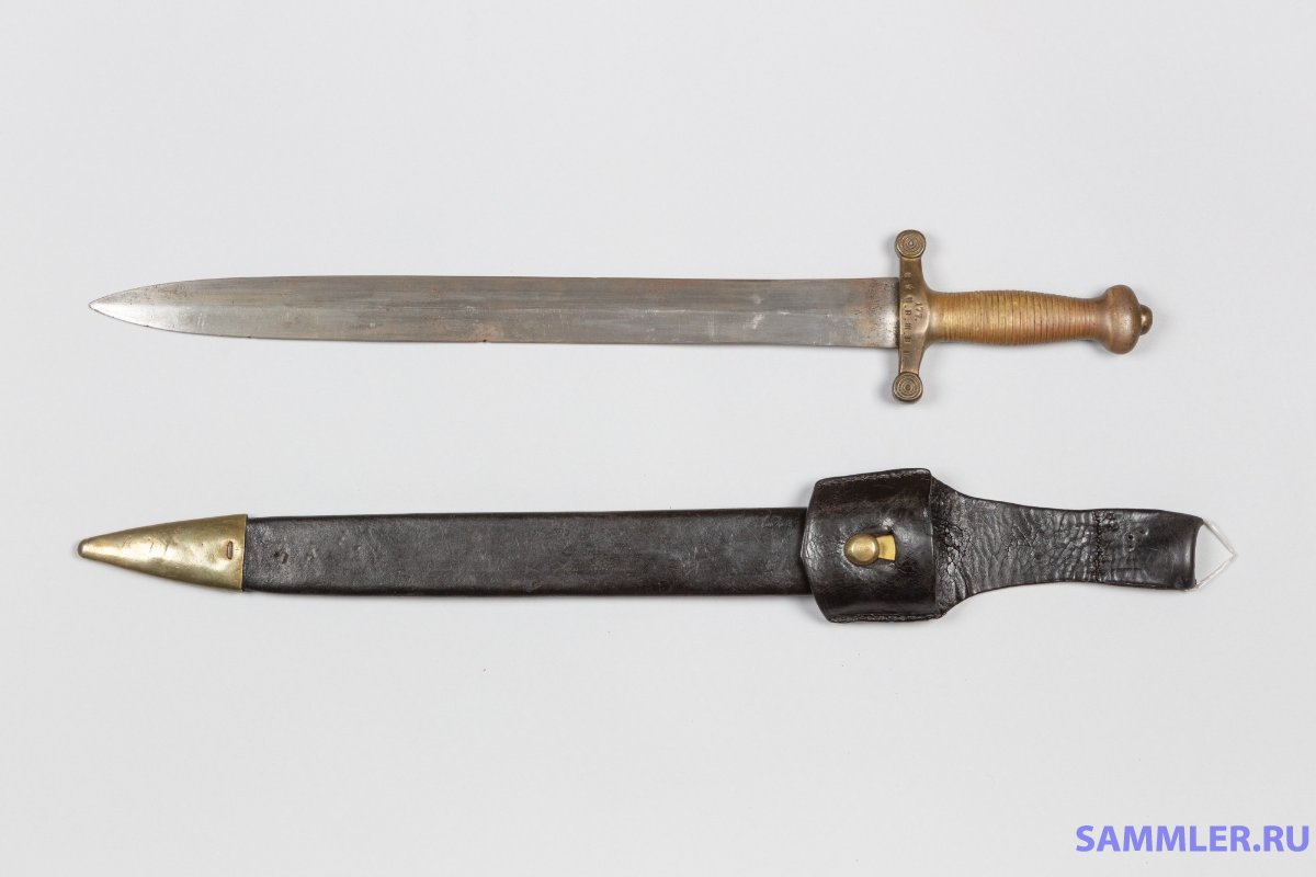

  11. Эдуард, я то ли как-то криво объясняю, то ли Вы меня понять не хотите.. 1. Ваш тесак - с родными ножнами. Не с поздними, как Вы написали, а с родными. Соответственно, и тесак и детали ножен были вызолочены одновременно, а не 2. Ваше утверждение, что: ошибочно. Не согласны - обоснуйте Вашу датировку пожалуйста. 3. Почему вызолоченный тесак попал в провинциальный резервный батальон - мы никогда не узнаем

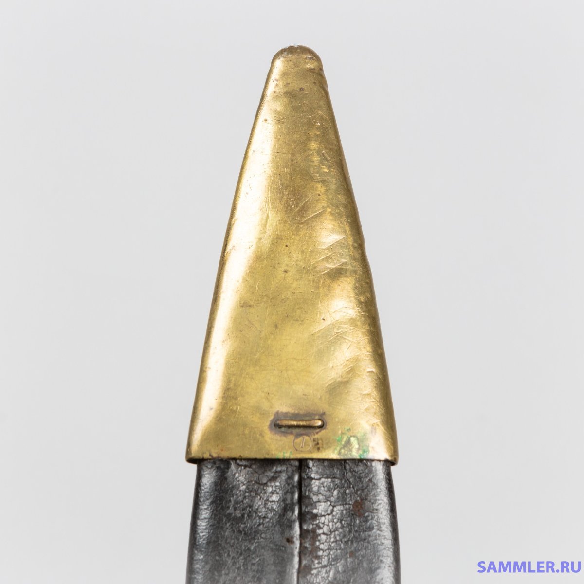

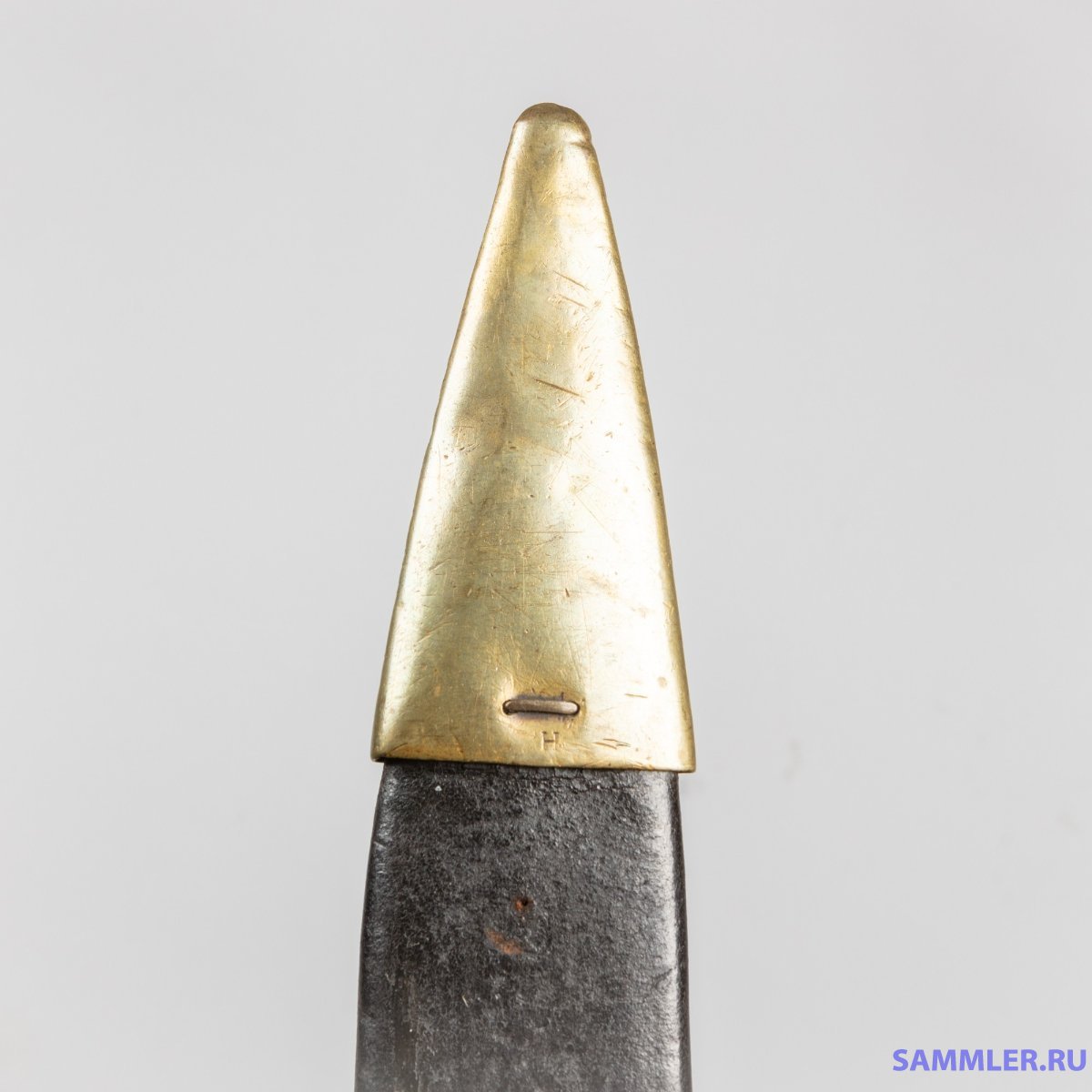

  12. В ножне здесь главная интрига. Вы, если я правильно понимаю, считаете, что ножна поздняя с клеймами Уварова? Скажите, а Вам когда-нибудь попадались эти тесаки, ножны или их части с уваровскими клеймами? Посмотрите на тесак в этой теме на предыдущей странице, Вы еще давали ссылку на его более качественные фото на стороннем ресурсе https://zemlyanka-v.ru/shop/russia/kortiki-kinzhaly/tesak-russkij-nizhnix-chinov-pexoty-obrazcza-1848-goda-c-klejmom-eiv-zheleznodorozhnogo-polka/ Там клинок с клеймом Ибаха, также, как и на обсуждаемом. Но на обратной стороне - клеймо У в круге. Если ножна соответствует по возрасту тесаку, то все становится несколько проще - слили в резервный батальон позолоченный неликвид с фабрики или со складов, там его и проклеймили..
  13. Так я и не утверждаю, что современная - Советский Союз, например.. отслаивается - от плохой подготовки поверхности. Театральный реквизит, например - главное, чтоб блестело.. Вы сами справедливо заметили - откуда в гвардии или у кадет тесак с ВК заштатного резервного батальона Саратовской губернии..
  14. А если предположить, что "тюнингом" занимались уже после бытования? Сколько уже предметов в никеле проходило - доступ к гальванике у людей был, почему не сделать покрасивше железяку..
  15. Эдуард, эта шашка у Вас в теме уже есть, на первой странице, фото из Синея Коллега из Чехии ее уже несколько лет продает, но с его ценой будет продавать еще долго..
