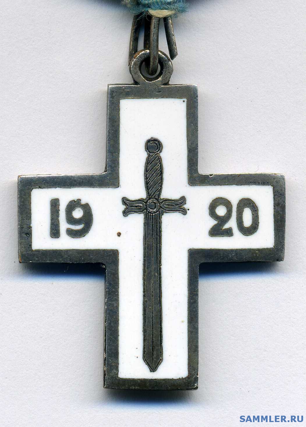

sarof60 Опубликовано 19 ноября, 2012 Поделиться Опубликовано 19 ноября, 2012 (изменено) Так как редко попадается на аукционах хотелось бы услышать ваше мнение о подлинности креста. Изменено 19 ноября, 2012 пользователем sarof60 Ссылка на комментарий Поделиться на другие сайты Поделиться

Sibirayk Опубликовано 19 ноября, 2012 Поделиться Опубликовано 19 ноября, 2012 За последний год всплывает четвертый раз. Вроде настоящий. Ссылка на комментарий Поделиться на другие сайты Поделиться
AGn Опубликовано 19 ноября, 2012 Поделиться Опубликовано 19 ноября, 2012 QUOTE (Sibirayk @ Nov 19 2012, 10:46 PM) За последний год всплывает четвертый раз. Вроде настоящий. Странно, но те были немного другие... Ссылка на комментарий Поделиться на другие сайты Поделиться

AGn Опубликовано 19 ноября, 2012 Поделиться Опубликовано 19 ноября, 2012 А чего сравнивать то, когда это один и тот же крест, и поэтому всплывал он один раз - этот крест продавал на Сушке Игорь Остапенко. http://forums-su.com/viewtopic.php?f=36&t=440998 Крест по фото старый. Ссылка на комментарий Поделиться на другие сайты Поделиться
Sibirayk Опубликовано 20 ноября, 2012 Поделиться Опубликовано 20 ноября, 2012 первый раз этот крест продавался на ебее, мою ставку перебили, затем второй раз на сушке третий раз мне предлагали в личку и вот четвертое пришествие. Ссылка на комментарий Поделиться на другие сайты Поделиться
sarof60 Опубликовано 20 ноября, 2012 Автор Поделиться Опубликовано 20 ноября, 2012 Да теперь у меня есть реальная возможность его заполучить. Правда от Сушки в 3 раза вверх. Ссылка на комментарий Поделиться на другие сайты Поделиться
Александр Рудиченко Опубликовано 20 ноября, 2012 Поделиться Опубликовано 20 ноября, 2012 Крест подлинный, но меч заново проработан штихелем. Ссылка на комментарий Поделиться на другие сайты Поделиться
Александр Рудиченко Опубликовано 20 ноября, 2012 Поделиться Опубликовано 20 ноября, 2012 Забыл написать, что меч дорезан неправильно, с искажением первоначального вида. Ссылка на комментарий Поделиться на другие сайты Поделиться
Vlad-meister Опубликовано 20 ноября, 2012 Поделиться Опубликовано 20 ноября, 2012 Не очень понятно, отчего это он вдруг стал подлинным. В лучшем случае частник, а в худшем.... Крест не имеет ничего схожего с тем типом, под который он мимикрируется. Цифры, буквы, плоский и вырезанный меч - все другое. Ссылка на комментарий Поделиться на другие сайты Поделиться

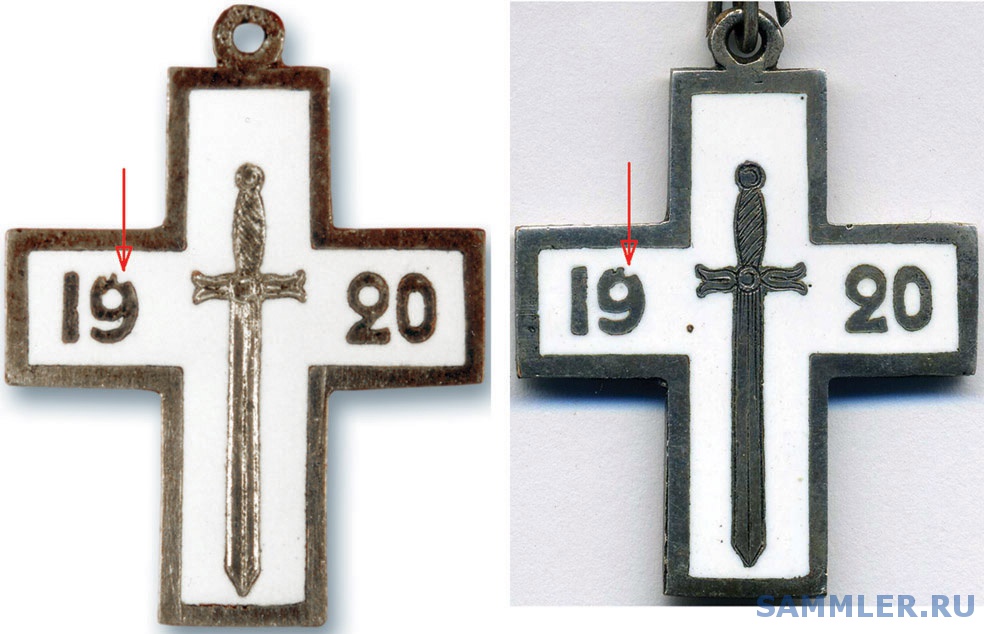

Александр Рудиченко Опубликовано 20 ноября, 2012 Поделиться Опубликовано 20 ноября, 2012 (изменено) К сожалению, Влад, у меня, в отличие от Вас, нет объективных доказательств. Мое мнение основано только на том, что я видел такие знаки в разное время, в разных коллекциях, в том числе и за рубежом. Эти знаки - из одного и того же тиража, отчеканены одни и тем же штампом. На сравнительной фотографии стрелками я показал яркий индивидуальный признак - дефект штампа, который отобразился на всех виденных мною знаках. Изменено 20 ноября, 2012 пользователем Александр Рудиченко Ссылка на комментарий Поделиться на другие сайты Поделиться
Vlad-meister Опубликовано 20 ноября, 2012 Поделиться Опубликовано 20 ноября, 2012 Александр Иванович, в плане доказательства мне достаточно фотографии знака Андреева, где меч отчетливо накладной. По моему мнению, знак, который однажды продался на Знаке, вероятно, такого же типа, как у Андреева, т.е. с накладным мечом. У Вас он в книге 1.5. 3. Замечу, что у этого типа креста дефект рукояти меча. Все знаки этого типа, которые приходилось ранее видеть имели идентичный дефект. Ссылка на комментарий Поделиться на другие сайты Поделиться

Vlad-meister Опубликовано 20 ноября, 2012 Поделиться Опубликовано 20 ноября, 2012 . Ссылка на комментарий Поделиться на другие сайты Поделиться

sarof60 Опубликовано 20 ноября, 2012 Автор Поделиться Опубликовано 20 ноября, 2012 Спасибо за проявленный интерес к кресту. Действительно я тоже удивился когда вместе с тип 2 по Александру Ивановичу предложили и данное фото А.Н.Андреева с другим типом креста. Немного настораживает прорисовка меча на т.н. 2 типе. Ссылка на комментарий Поделиться на другие сайты Поделиться
