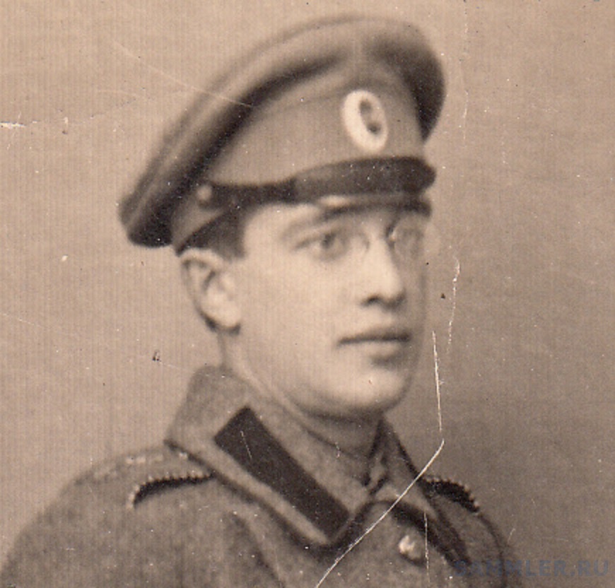

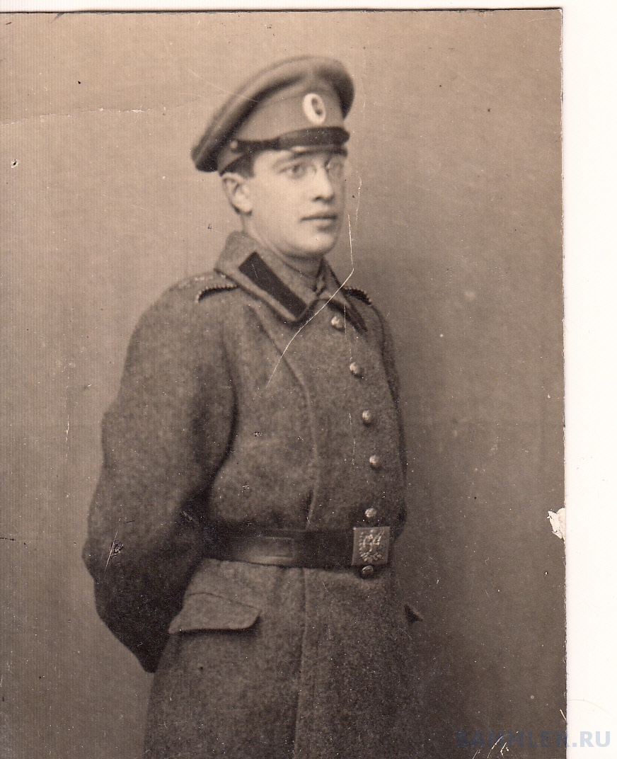

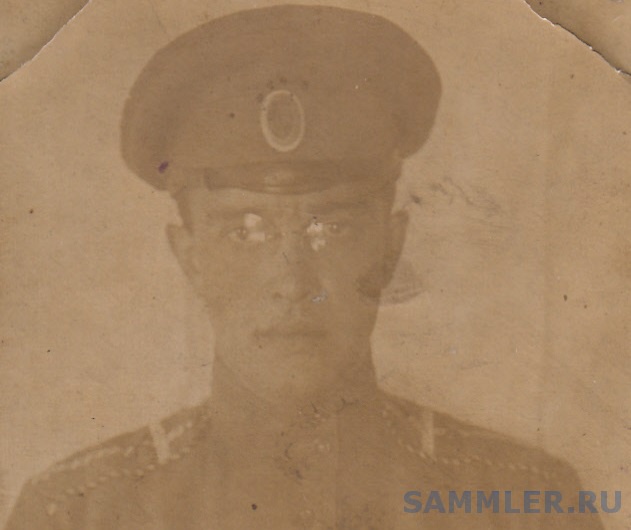

museum1974 Опубликовано 18 декабря, 2016 Опубликовано 18 декабря, 2016 На фотографиях мой прадед. Подскажите, пожалуйста, что можно сказать о том в каком чине и в каком роде войск он служил в Первую мировую.
Монархист Опубликовано 18 декабря, 2016 Опубликовано 18 декабря, 2016 Бомбардир-наводчик, вольноопределяющийся.

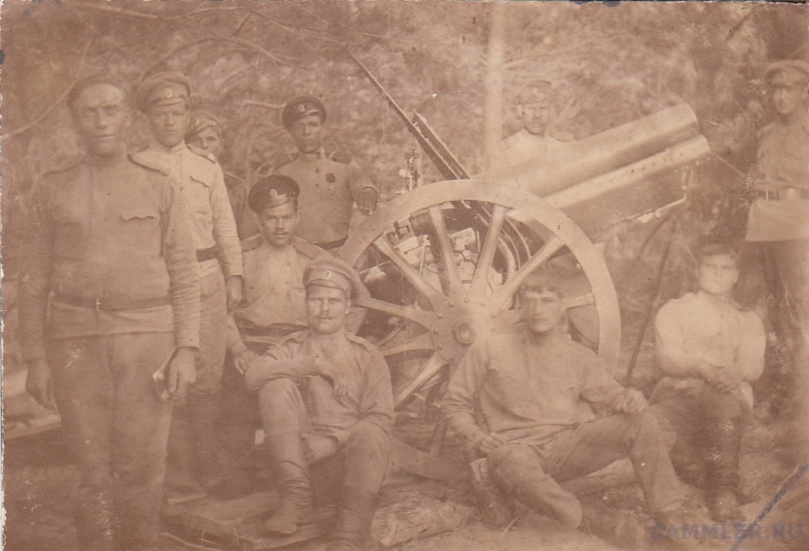

museum1974 Опубликовано 18 декабря, 2016 Автор Опубликовано 18 декабря, 2016 Бомбардир-наводчик, вольноопределяющийся. Артиллерист? Простите мне моё невежество... Он же на групповом фото (самый правый)
museum1974 Опубликовано 18 декабря, 2016 Автор Опубликовано 18 декабря, 2016 Филиппов Юлий Капитонович

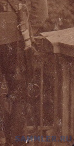

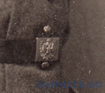

Parovoz Опубликовано 18 декабря, 2016 Опубликовано 18 декабря, 2016 Бомбардир-наводчик полевой артиллерии из вольноопределяющихся. Продольная нашивка на погонах - квалификация наводчика, поперечная - звание бомбардира, обшивка по краю погон трехцветным шнуром - статус вольноопределяющегося. Артиллеристам и саперам полагалась красная выпушка вокруг воротника шинели. Шинель, кстати, заказная - карманы горизонтальные, как у офицера. Вооружение типично для артиллериста - шашка и револьвер. На ножнах шашки прикреплен индивидуальный пакет, вооруженные шашкой его именно так и носили. Тип орудия в точности не скажу, но по-моему, 48-линейная (122-мм) гаубица обр. 1910 г. На фото, где он в шинели, поясной ремень - трофейный австрийский, так что фронт скорее всего Юго-Западный, хотя возможны варианты.Шифровка на погонах нечитаема, так что часть определить не смог.
