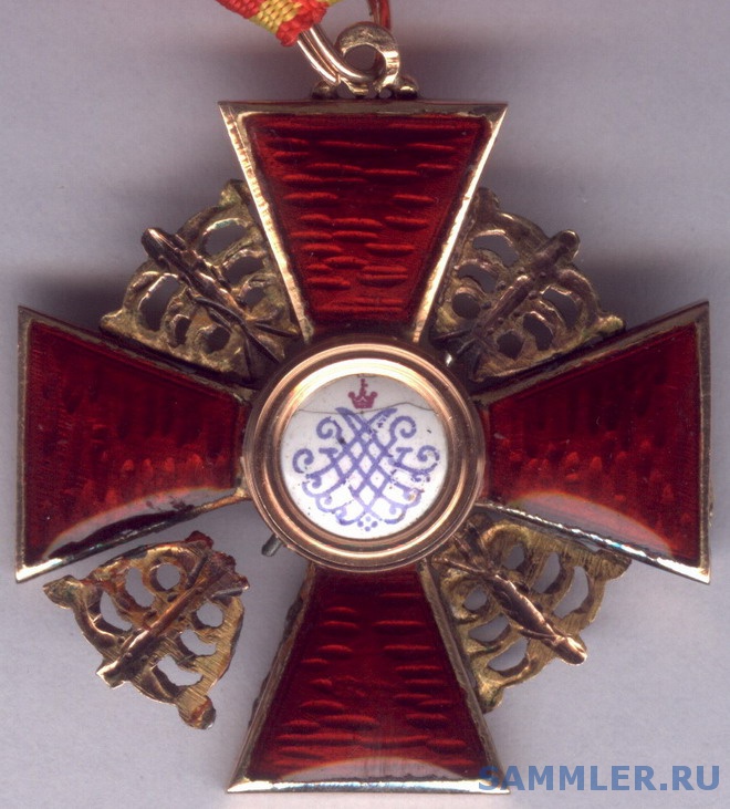

Alex Опубликовано 18 октября, 2006 Опубликовано 18 октября, 2006 Приобрёл Анну, две решётки оказались приклеены, одна отпала, другая ещё нет... Обратился за помощью к ювелирам - ремонтировать не беруться, говорят, что при пайке испортится и эмаль и решётки Думал опять на клей посадить, но не знаю, как убрать остатки старого клея, чтобы знак не испортить Подскажите, как лучше отремонтировать?

AGn Опубликовано 19 октября, 2006 Опубликовано 19 октября, 2006 Alex Дата Oct 19 2006, 02:35 PM QUOTE Так я и ходил к ювелирам.... (немецким) Не берутся делать, говорят - "Не могём..." Умопомрачительно !!! Да здесь работы никакой! 1. На ночь положить в ацетоновую смывку и удалить утром остатки клея зубочисткой. Промыть теплой водой. 2. Обезжирить вторично места старой пайки. Прикрепить решетки на старые места и горелкой прогреть до расплавления припоя. Встатут на свои места КАК НОВЫЕ!!! И ВСЕ!!!

Михаил Беленький Опубликовано 19 октября, 2006 Опубликовано 19 октября, 2006 А пайка на какой припой? Мне кто-то говорил, что старые русские вещи часто паялись на олово...
Alex Опубликовано 19 октября, 2006 Автор Опубликовано 19 октября, 2006 QUOTE (AGn @ Oct 19 2006, 04:41 PM) Умопомрачительно !!! Точно так, Александр Николаевич! То, что Вы так уверены в возможности нормального ремонта и даже описали технологию , вселило надежду на хороший исход Буду искать хорошего (русского) ювелира Полностью согласен с Андреем. Тупость в Германии можно встретить на каждом шагу. Думаю, что это связано с дебильной системой немецкого образования и образом жизни, когда всё можно получить без особого напряжения мозгов... А решётки действительно были припаяны "белым" металлом, возможно оловом.
AGn Опубликовано 19 октября, 2006 Опубликовано 19 октября, 2006 Alex Дата Oct 19 2006, 06:33 PM ... QUOTE А решётки действительно были припаяны "белым" металлом, возможно оловом. Подлинные паялись только на олово! У Эдуарда - достаточно неаккуратно и с большим запасом припоя (если его не отковыряли до того) - поэтому на родное старое олово все очень хорошо садится, если конечно не пережечь!
