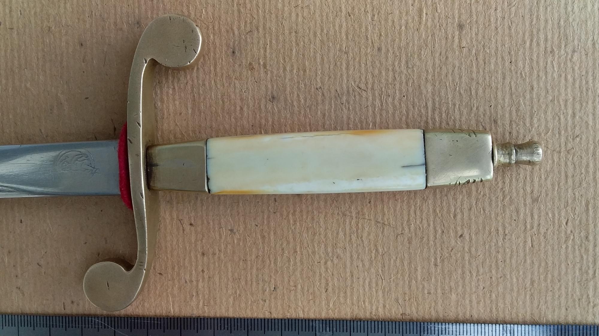

Просматривал тему: "Хакман" и попалась музейная картинка с тремя кортиками, один из них: P.D. LUNESCHLOSS SOLINGEN. Вспомнил и про свой. Решил выставить, все ли с ним в норме? 1 фото- музей; далее выставляемый образец.
Мне  лично все нравится ,не вижу проблем,фляст не обсуждаем,часто его нет совсем,какой был ,такой и поставили.Покрытие ножны не могу понять точно,вроде кожа,но фактуру,шва не видно,наверно все ок.
У меня ощущение по фото новодельности ножен, их состояние не соответствует состоянию самого кортика, особенно покрытие уж очень бодрое, плюс размер - великоваты они..
Скажите, на фото, где к клинку приложена линейка - есть ощущение, что клинок не симметричен, сход к острию неодинаков, это так или фото неудачное?

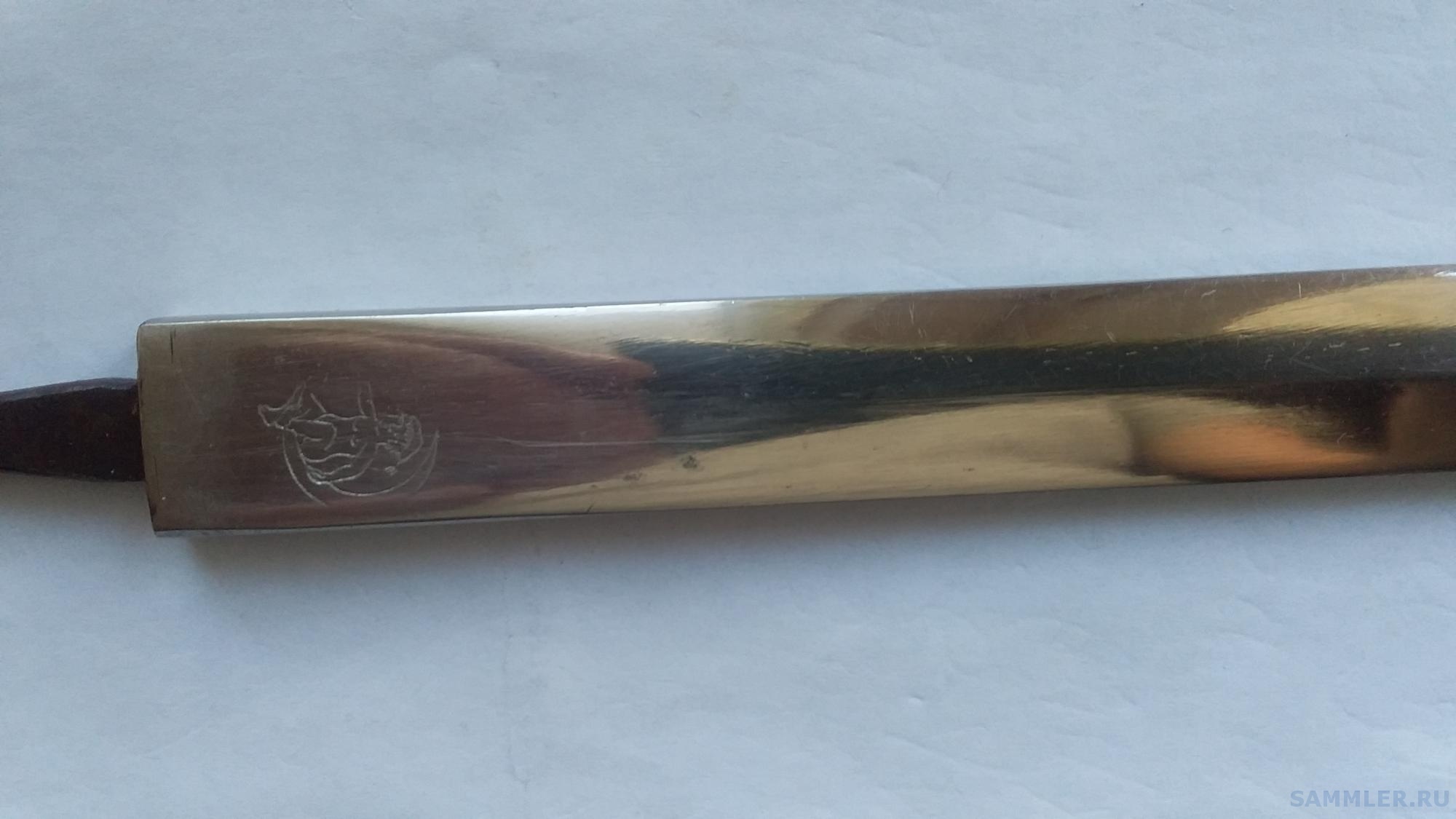

Клин поближе. Симметрия сохронена, но есть ощющение его постполировки, т.к. у клейма-"карапуза", сидящем на полумесяце стерта кисть руки, держащая стрелу.
Не думаю что это последствия полировки, скорее всего, просто клеймо так пробилось. Клинок ведь в никеле?
Про симметрию я уточнил, чтобы исключить вариант переточки обломка шпажного клинка, но, похоже, здесь не тот случай, нормальный клин..
