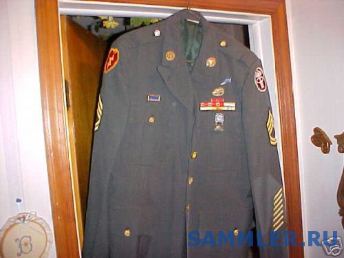

Ritter Опубликовано 8 января, 2007 Опубликовано 8 января, 2007 Вопрос возник. С какого года на армейскмх зеленых кителях стала носиться табличка с фамилией военнослужащего?
Ritter Опубликовано 8 января, 2007 Автор Опубликовано 8 января, 2007 Поставим вопрос по другому: на данном кителе планка с именем полагалась (и ее отодрали ) или не полагалась (и поэтому ее нет)?
Albert R Опубликовано 8 января, 2007 Опубликовано 8 января, 2007 Полагалась. Кительс славный. Медик служил сперва во Вьетнаме и заслужил там CIB (Combat Infantry Badge). Там и боевой медик и планка за Бронзовую Звезду. Планку с именем и значки на погоны добавить и прекрассный экспонат кителя "Цласс А" ветерана Вьетнамской войны. Эти кители теперь уже сняты с "вооружения" их на данный момент еще донашивают, но они уже заменены другой формой. Albert
Ritter Опубликовано 8 января, 2007 Автор Опубликовано 8 января, 2007 Спасибо! Если выиграю и он до меня дойдет то обязательно покажу в деталях. А каких значков не хватает на погонах?

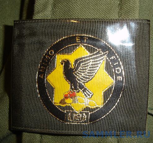

Ritter Опубликовано 8 января, 2007 Автор Опубликовано 8 января, 2007 Да? Нашел в Сети описание формы Армии США 2002 г. (понимаю что руководствоваться этим не совсем корректно, однако ж за неимением лучшего - да и к тому же прослеживается определенный консерватизм в военном "дресс-коде"). Так там вото что сказано про погоны на армейскую зеленую служебную униформу класса "А" для солдат и сержантов: Погоны из той же материи. Нижний край вшивается в плечевой шов, верхний пристегивается к плечу с помощью золотистой пуговицы диаметром 6.35 мм.. Ширина погона в нижней части 2.5 дюйма, в верхней 1.5 дюйма. Длина погона подбирается по ширине плеч индивидуума, но верхний конец погона на полдюйма не должен доходить до воротника. Примерно это около 12.5 см. Никаких знаков различия званий или знаков родов войск на погонах не носится. В центре погон могут располагаться полковые знаки (DUI) (идентификационные геральдические знаки данной воинской части) и опознавательные знаки командиров боевых подразделений (муфточка отчетливого зеленого цвета. Право на такие опознавательные знаки командиров боевых подразделений имеют командиры групп стрелковых отделений (Rifle squad fire team leaders), командиры отделений (Squad leader, Section leader), командиры танков (Tank commander), заместители командиров взводов (Platoon sergeant), старшины рот (First Sergeant), главные сержанты Командований (Command Sergeants Major), причем только таких родов войск как танковые войска, пехота, боевые инженеры, полевая артиллерия, противовоздушная артиллерия и авиация. При изменении должности военнослужащий право на ношение знака командира боевого подразделения теряет На командира боевого подразделения этот китель не подходит А в противном случае такие значки на погоны не обязательны и зависят от части. Или же я заблуждаюсь - на Вьетнам были другие правила ношения форменной одежды и медикам-сержантам полагались показанные Вами значки?
Albert R Опубликовано 8 января, 2007 Опубликовано 8 января, 2007 Там речь идет о двух знаках, о полковом DUI и о редко встречаемой матерчатой подкладке, "опознавательные знаки", для "командиров боевых подразделений". Эти "Combat leaders" ее носили под полковым знаком DUI, который носили и рядовые после попадания в родную часть.
Albert R Опубликовано 8 января, 2007 Опубликовано 8 января, 2007 Вот пример такого знака с напечатанным кавалерийским DUI. Это погончик немецкого изготовления и гораздо темнее американского, который просто изготовлен из светло-зеленного сукна. Их носили и на Class А и на полевой куртке М65.

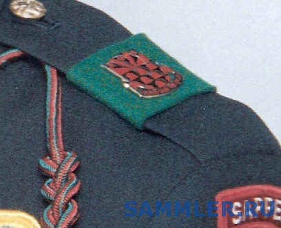

Walter Опубликовано 28 апреля, 2007 Опубликовано 28 апреля, 2007 QUOTE (Ritter @ Jan 9 2007, 01:49 AM) В центре погон могут располагаться полковые знаки (DUI) (идентификационные геральдические знаки данной воинской части) и опознавательные знаки командиров боевых подразделений (муфточка отчетливого зеленого цвета. Право на такие опознавательные знаки командиров боевых подразделений имеют командиры групп стрелковых отделений (Rifle squad fire team leaders), командиры отделений (Squad leader, Section leader), командиры танков (Tank commander), заместители командиров взводов (Platoon sergeant), старшины рот (First Sergeant), главные сержанты Командований (Command Sergeants Major), причем только таких родов войск как танковые войска, пехота, боевые инженеры, полевая артиллерия, противовоздушная артиллерия и авиация. При изменении должности военнослужащий право на ношение знака командира боевого подразделения теряет[/i] Вот эта зеленая ленточка. У неофицерского состава она идет с емблемой подразделения, как на фото. У офицеров только лента на погоне.
Albert R Опубликовано 29 апреля, 2007 Опубликовано 29 апреля, 2007 QUOTE (Walter @ Apr 29 2007, 02:13 AM) ... У офицеров только лента на погоне. Офицеры тоже носят полковые DUI на ленте "Combat Leader". Albert
Walter Опубликовано 29 апреля, 2007 Опубликовано 29 апреля, 2007 QUOTE (Albert R @ Apr 29 2007, 02:04 PM) QUOTE (Walter @ Apr 29 2007, 02:13 AM) ... У офицеров только лента на погоне. Офицеры тоже носят полковые DUI на ленте "Combat Leader". Albert
