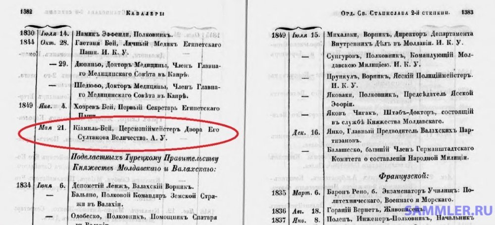

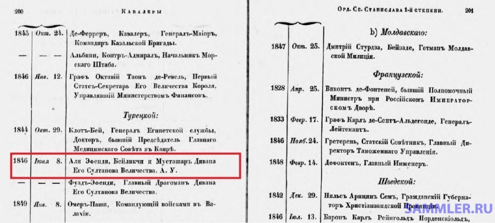

Tema Опубликовано 12 июля, 2024 Поделиться Опубликовано 12 июля, 2024 В 03.06.2024 в 15:42, Александр_С сказал: Он награжден при Александре II, до 1881 г. (в противном случае был бы в справочнике у Скурлова). По поводу вида - могу лишь предположить, что знак остался из задела, сделанного при Николае I. И всё же, почему вы решили, что этот перс награждён именно знаками с АУ ? Ссылка на комментарий Поделиться на другие сайты Поделиться
Tema Опубликовано 12 июля, 2024 Поделиться Опубликовано 12 июля, 2024 И откуда у вас сведения о пожалованиях орденом Св.Станислава с АУ во времена Николая 1-го ? Ссылка на комментарий Поделиться на другие сайты Поделиться
Александр_С Опубликовано 13 июля, 2024 Поделиться Опубликовано 13 июля, 2024 (изменено) 11 часов назад, Tema сказал: И всё же, почему вы решили, что этот перс награждён именно знаками с АУ ? Ну посмотрите еще раз на соединительное звено, что ли. 11 часов назад, Tema сказал: И откуда у вас сведения о пожалованиях орденом Св.Станислава с АУ во времена Николая 1-го ? Вы единственный, кто не знает о списках кавалерам императорских и царских орденов и прибавлениях к ним? Изменено 13 июля, 2024 пользователем Александр_С ошибка в тексте Ссылка на комментарий Поделиться на другие сайты Поделиться
Tema Опубликовано 13 июля, 2024 Поделиться Опубликовано 13 июля, 2024 Простите, я начинающий исследователь, не про все источники слышал. Вы бы помягче, а то так всех молодых распугаете. Про пожалования при имп. Николае I-м ясно, спасибо, что напомнили. Однако Списки эти публиковались лишь несколько лет и дело плохо закончилось ещё в то царствование. Если Вас не затруднит, поделитесь, из чего сделан вывод, что этот принц Ихтишам тоже был пожалован знаками Св.Станислава 2-й степени с АУ ? Поясню: дело в том, что в результате дипломатических разборок собственно такая награда, как »орден Св.Станислава 2-й степени со звездою» появилась лишь в начале ХХ века и знак ордена в своем составе имела 1-й степени. Соответственно, в 1880-90 годах не могло быть у человека такого комплекта. Скорее всего это два разных пожалования, стандартный комплект 1-й степени (почему он не иноверческий - большой вопрос, тогда довольно строго соблюдали это правило). И пожалование 2-й степенью. Здесь интересно. Я лично, кроме серьги, не вижу никаких других признаков алмазных украшений, а они должны быть: центральное кольцо, сами орлы, украшения между лучами… Сам знак, конечно, ни в какие ворота. Он никак не мог сохраниться в Кабинете «до будущего пожалования» Это какой-то «прикол», смысл которого нам уже не узнать. Остаётся серьга. Да, что-то такое, похожее на камни проглядывает. Но я прошу всех посмотреть на размер того, что проглядывает. Там камни от карата и больше. По деньгам не сходится. 1 Ссылка на комментарий Поделиться на другие сайты Поделиться
Tema Опубликовано 13 июля, 2024 Поделиться Опубликовано 13 июля, 2024 (изменено) Мне-таки кажется, что и здесь в центре проглядывает двойная S. И да, те данные, что имеются в большом труде ВВ Скурлова - не исчерпывающие. Пожалований было явно больше. Изменено 13 июля, 2024 пользователем Tema Ссылка на комментарий Поделиться на другие сайты Поделиться
Tema Опубликовано 13 июля, 2024 Поделиться Опубликовано 13 июля, 2024 Вот ещё один кавалер, который не отмечен у ВВ Скурлова. Хивинский Хан Мухаммед Рахим Хан (1865-1910) 1 Ссылка на комментарий Поделиться на другие сайты Поделиться
Александр_С Опубликовано 13 июля, 2024 Поделиться Опубликовано 13 июля, 2024 Tema, я извиняюсь, если задел. 1. У Скурлова кавалеры только двух последних царствований. Хивинский хан получил орден при Александре II, поэтому его в книге нет. 2. Ордена 2й ст. со звёздами иностранцам выдавали от Николая до Николая. Без каких либо хронологических перерывов. 3. Кавалеры 2й степени с АУ здесь не исключение. Такой же комплект, как у персидского принца (т.е. бриллиантовый знак и звезда из Капитула), был пожалован в 1886 г. бухарцу Астанкуль-бию, он у Скурлова есть. 4. Я считаю, что для понимания фото достаточно наличия на нем бриллиантовой прицепки. У обычных знаков она невозможна в принципе. 1 Ссылка на комментарий Поделиться на другие сайты Поделиться

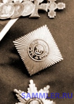

Vic905 Опубликовано 31 июля, 2024 Поделиться Опубликовано 31 июля, 2024 Может немного не в тему, прошу прощения. Но разглядывая награды на фото, нашел такой нюанс… Может кто из знатоков в теме. Вопрос таков, на многих фото генерала Скобелева звезды орденов Георгия и Станислава одеты вверх ногами, это принципиальность у него какая то, или просто небрежность? Ссылка на комментарий Поделиться на другие сайты Поделиться
Major NN Опубликовано 31 июля, 2024 Поделиться Опубликовано 31 июля, 2024 (изменено) Георгиевская звезда приколота правильно, а Станиславская перевернута. Это показывает, что генерал не занимался любованием себя в мундире и не особо рассматривал что и как висит. А мундиром, как правило, занимался денщик или слуга. Возможно, звезду снимали для чистки (если потемнела) или переставляли на другой мундир, а потом ошиблись в размещении. Или, звезда перевернулась, т.к. имела винтовое крепление. Изменено 31 июля, 2024 пользователем Major NN 1 Ссылка на комментарий Поделиться на другие сайты Поделиться
Nevermore87 Опубликовано 31 июля, 2024 Автор Поделиться Опубликовано 31 июля, 2024 5 часов назад, Major NN сказал: Георгиевская звезда приколота правильно,,, Как мне видится, что Vic905 прав: "звезда ордена Георгия одета вверх ногами". По фото, считаю, корона на звезде смотрит вниз. На фото в книгах по фалеристике корона сверху. Ссылка на комментарий Поделиться на другие сайты Поделиться
шореш Опубликовано 31 июля, 2024 Поделиться Опубликовано 31 июля, 2024 Корона им не туда смотрит, вот же нехорошая ! А как вензель СГ читается ? 1 Ссылка на комментарий Поделиться на другие сайты Поделиться

Александр_С Опубликовано 31 июля, 2024 Поделиться Опубликовано 31 июля, 2024 17 часов назад, Vic905 сказал: Может немного не в тему, прошу прощения. Но разглядывая награды на фото, нашел такой нюанс… Может кто из знатоков в теме. Вопрос таков, на многих фото генерала Скобелева звезды орденов Георгия и Станислава одеты вверх ногами, это принципиальность у него какая то, или просто небрежность? Частная работа, возможно Никольс и Плинке. В Рязанском музее хранится одна из звезд Скобелева частного изготовления, но не та, что на фото. Ссылка на комментарий Поделиться на другие сайты Поделиться
Major NN Опубликовано 31 июля, 2024 Поделиться Опубликовано 31 июля, 2024 2 часа назад, Александр_С сказал: В каком месте там крестик? Ты не знал, что были звезды, где надпись разделена крестом? Ссылка на комментарий Поделиться на другие сайты Поделиться
Александр_С Опубликовано 1 августа, 2024 Поделиться Опубликовано 1 августа, 2024 16 часов назад, Major NN сказал: Ты не знал, что были звезды, где надпись разделена крестом? Причем такие звезды к фото Скобелева выше? Викторов, вы если с глубокомысленным видом нечто выдаете, то хоть задумайтесь, чтобы не выглядеть при этом смешно и глупо. Ссылка на комментарий Поделиться на другие сайты Поделиться
Major NN Опубликовано 2 августа, 2024 Поделиться Опубликовано 2 августа, 2024 (изменено) 17 часов назад, Александр_С сказал: Причем такие звезды к фото Скобелева выше? Ну, если ты здесь видишь корону, а не крест, то ничем тебе помочь не могу. Изменено 2 августа, 2024 пользователем Major NN Ссылка на комментарий Поделиться на другие сайты Поделиться
Nevermore87 Опубликовано 2 августа, 2024 Автор Поделиться Опубликовано 2 августа, 2024 В 31.07.2024 в 18:39, шореш сказал: Корона им не туда смотрит, вот же нехорошая ! А как вензель СГ читается ? По моему, спор корона или крестик не принципиально. Принципиально, к верх ногами звезда или нет. По мне так очевидно, что звезда к верх ногами, как бы там не казался вензель. По моему, принципиально как расположен девиз. Очевидно, что он идет от короны (или крестика) которая расположена вверху и справа вниз : ЗА СЛУЖБУ И ХРАБРОСТЬ. На фото, которое представил Major NN хорошо видно, что на данном фото корона или крестик расположены внизу и девиз идет слева и снизу вверх. Ссылка на комментарий Поделиться на другие сайты Поделиться
Major NN Опубликовано 2 августа, 2024 Поделиться Опубликовано 2 августа, 2024 Девиз могли располагать как угодно, тому есть куча примеров. Где верх, а где низ всегда понятно по вензелю, на фотографии это однозначно видно. Если кто-то считает, что звезда перевернута - пусть верит в эту чушь. 1 Ссылка на комментарий Поделиться на другие сайты Поделиться
Tema Опубликовано 5 августа, 2024 Поделиться Опубликовано 5 августа, 2024 В 02.08.2024 в 22:43, Major NN сказал: Девиз могли располагать как угодно, тому есть куча примеров. Где верх, а где низ всегда понятно по вензелю, на фотографии это однозначно видно. Если кто-то считает, что звезда перевернута - пусть верит в эту чушь. Согласен, звезда Св.Георгия правильно расположена. А звезда Св.Станислава имела винтовое крепление и просто провернулась… Ссылка на комментарий Поделиться на другие сайты Поделиться
