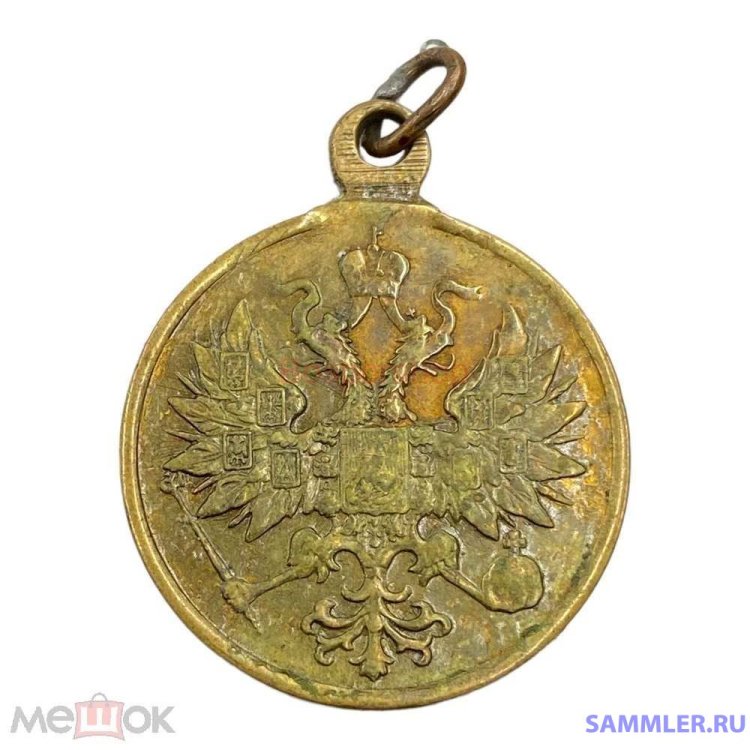

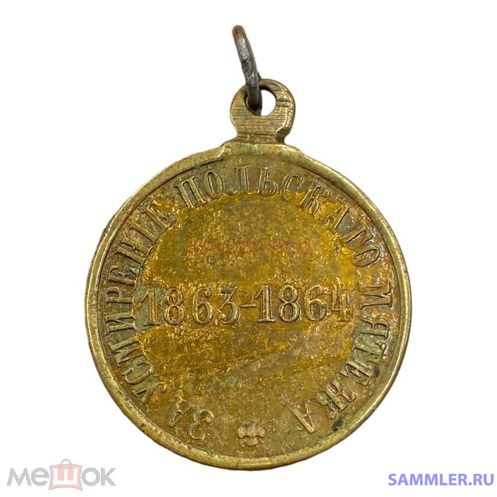

sia7272 Опубликовано 20 июля, 2024 Опубликовано 20 июля, 2024 Уважаемые форумчане! Вот встретил на Мешке. Прошу высказаться по оригинальности. Мне, к примеру, не нравится крест на короне (Реверс). Отсутствует левая перекладина, такое часто встречается на фуфле.

sia7272 Опубликовано 21 июля, 2024 Автор Опубликовано 21 июля, 2024 Владелец предмета ответил мне на вопрос о подлинности: Уточнили информацию. Предмет подлинный. Покрыт лаком, поэтому такое вот получилось фото.
Скаут Опубликовано 21 июля, 2024 Опубликовано 21 июля, 2024 Мне не нравится поле между верхней частью большого герба и правой шеей орла! Непрочекан (непролив)? Ухо не родное?

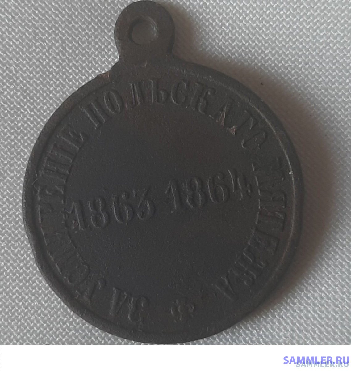

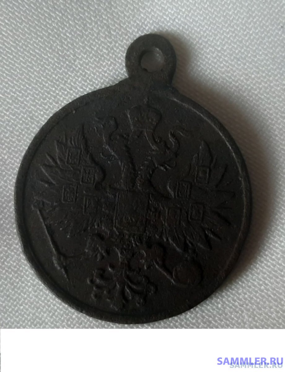

sia7272 Опубликовано 14 октября, 2024 Автор Опубликовано 14 октября, 2024 7 часов назад, Скаут сказал: Насчет заготовок от "Храбростей" - "Мятежа" не было "в серебре"! Никогда. А вот в светлой и/или темной бронзе по заказу (за деньги) могли отчеканить. Спасибо за ответ, я с Вами согласен. Не так выразился, я не имел ввиду заготовки из серебра, а просто вид медали. Вот например фото с Мешка. "Углубление" под ухом встречается только у поздних медалей.
sia7272 Опубликовано 14 октября, 2024 Автор Опубликовано 14 октября, 2024 Фото с Саммлера 17.09.2022, а не с Мешка. Специалистами медаль оценена как подлинная. Но кажется медаль не 1864-1868 гг, а изготовления начала 20 века. Или ошибаюсь ? Ваше мнение ? С уважением, Сергей
sia7272 Опубликовано 20 октября, 2024 Автор Опубликовано 20 октября, 2024 Уважаемые коллеги. Так все же последняя медаль изготовления 1864-1868 (смущает выпуклая дуга под ухом)? Или возможно медаль изготовлена в начале 20 века? Выкладываю также реверс.
