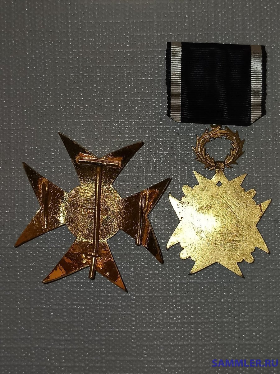

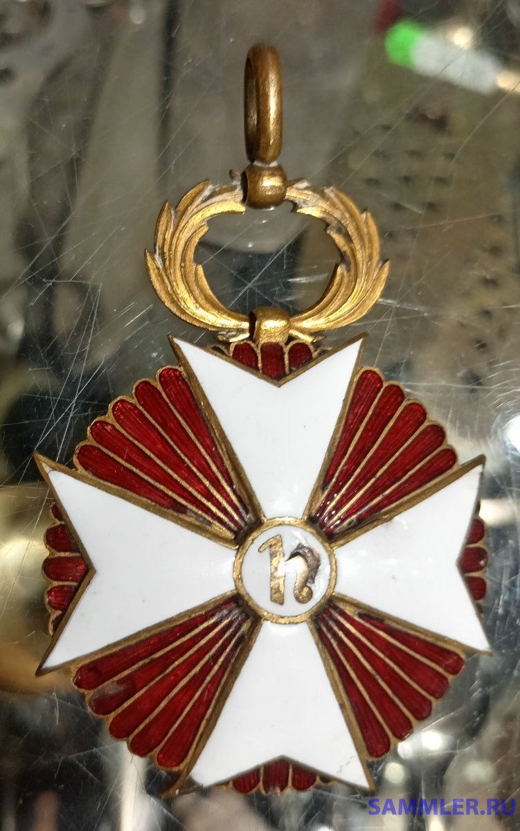

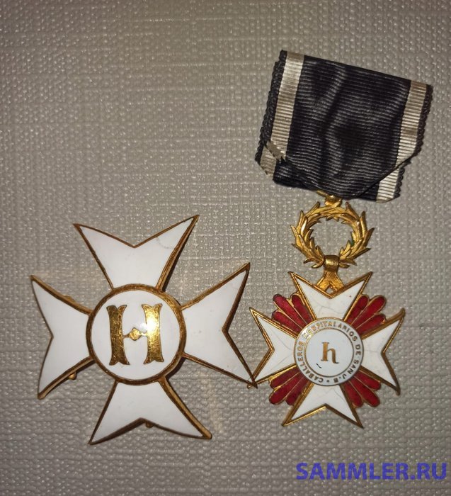

Игорь1978 Опубликовано 14 августа Поделиться Опубликовано 14 августа Здравствуйте! h в центре медальона это госпитальеры? Реверс гладкий. Никаких клейм не видно. У Семона похожий крест помещен в раздел Испания, но фото реверса нет. Что-то можно сказать по происхождению, периоду изготовления знака на фото? Это награда или знак принадлежности к Ордену? У них есть степени? Ссылка на комментарий Поделиться на другие сайты Поделиться
Pow wow Опубликовано 14 августа Поделиться Опубликовано 14 августа Испания - Медаль - Орден рыцарей-госпитальеров Святого Иоанна Крестителя Knights Hospitallers of Saint John the Baptist 1 Ссылка на комментарий Поделиться на другие сайты Поделиться
Pow wow Опубликовано 14 августа Поделиться Опубликовано 14 августа Из моей коллекции. 1 Ссылка на комментарий Поделиться на другие сайты Поделиться

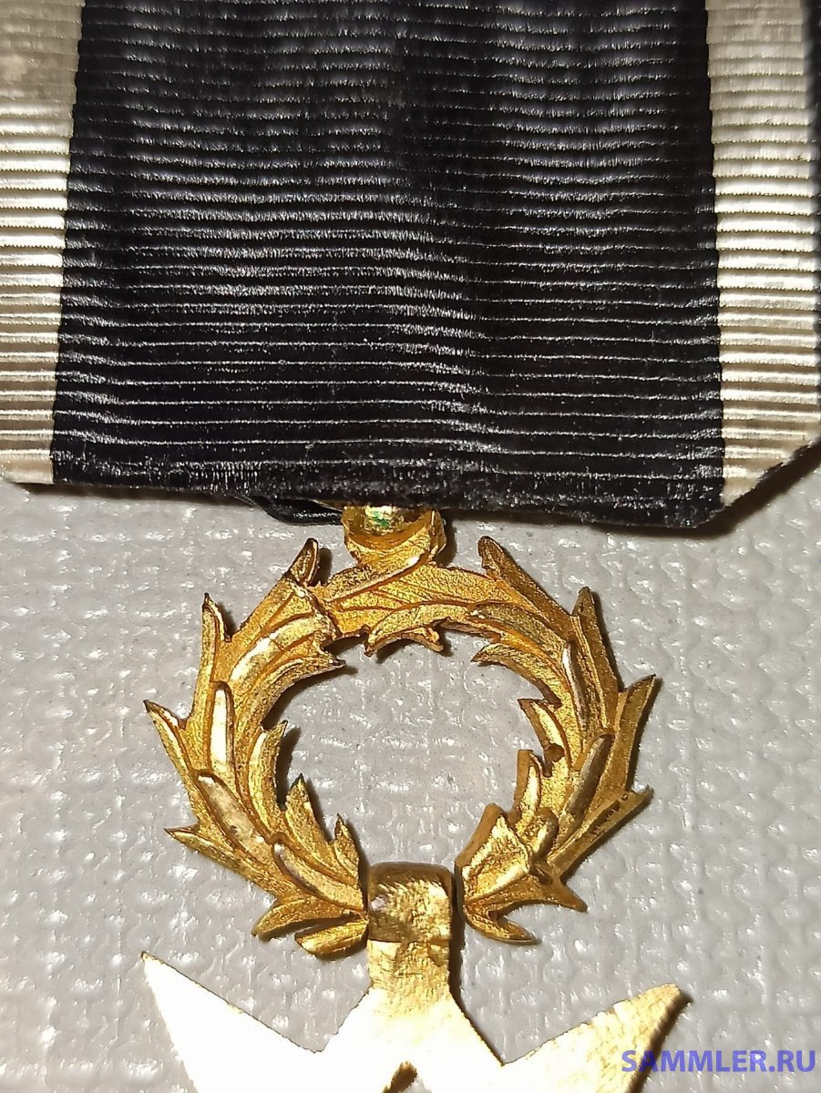

Игорь1978 Опубликовано 15 августа Автор Поделиться Опубликовано 15 августа (изменено) 10 часов назад, Pow wow сказал: Из моей коллекции. Спасибо Вам большое! Можно ли увидеть реверс? Размеры знаков сможете подсказать? Изменено 15 августа пользователем Игорь1978 Ссылка на комментарий Поделиться на другие сайты Поделиться
Pow wow Опубликовано 15 августа Поделиться Опубликовано 15 августа 1 Ссылка на комментарий Поделиться на другие сайты Поделиться
Игорь1978 Опубликовано 15 августа Автор Поделиться Опубликовано 15 августа 16 минут назад, Pow wow сказал: Огромнейшее Вам спасибо! Ссылка на комментарий Поделиться на другие сайты Поделиться
