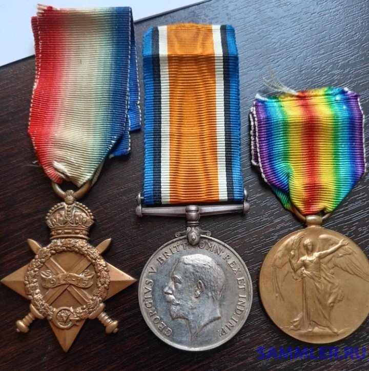

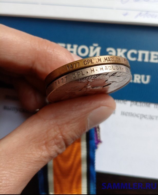

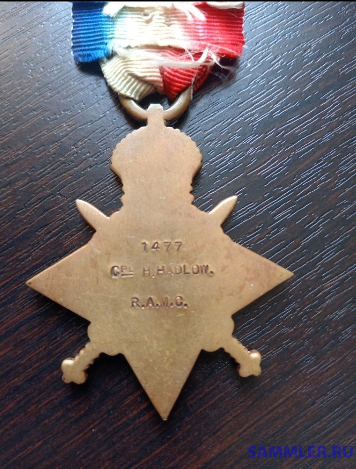

Игорь1978 Опубликовано 2 сентября Поделиться Опубликовано 2 сентября Здравствуйте! Первый раз приобрел маленький британский комплект - очень надеюсь, что с ним всё в порядке. Попытался самостоятельно найти информацию о награжденном, но, видимо, руки не оттуда растут. Продавец любезно предоставил распечатанные сканы документов, так что я угадал все буквы, но не смог прочитать слово. Как понять, в каком подразделении, где служил капрал? Theatre of War first served in ?? Правильно ли я понял, что он призван 17.04.1915 и демобилизован 31.03.1920? Здесь исчерпывающий перечень его наград или он мог быть награжден чем-либо еще? Где могут быть отражены сведения о ранениях капрала, если они были? Кроме номерных наград для медицинского корпуса были специфичные знаки в ПМВ? Буду очень благодарен специалистам за подсказку - на каких ресурсах можно поискать биографию награжденного (учился, работал, проживал). С уважением, Игорь. Ссылка на комментарий Поделиться на другие сайты Поделиться
