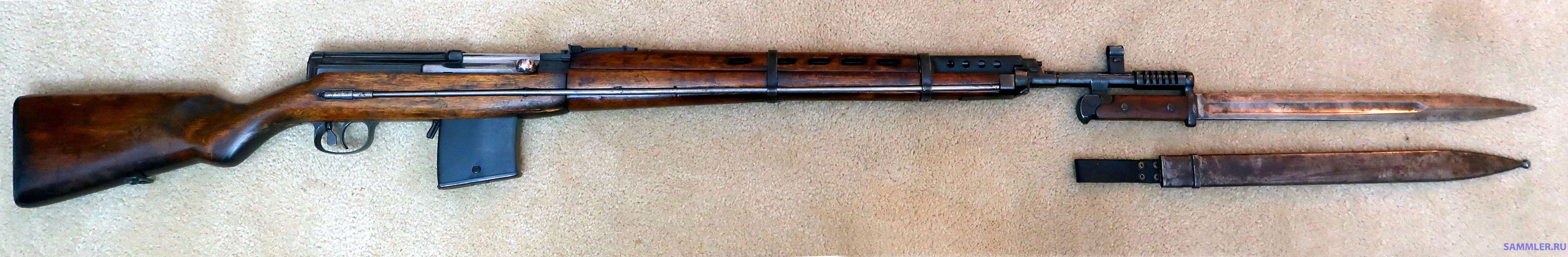

vvadim Опубликовано 2 февраля Поделиться Опубликовано 2 февраля 29 Декабря 1938 года ГВС РККА ввел на вооружение РККА 7,62-мм самозарядную винтовку системы конструктора Токарева под наименованием: «7,62-мм самозарядная винтовка обр. 1938 года». Индекс АУ РККА 56-В-223С. Ссылка на комментарий Поделиться на другие сайты Поделиться
vvadim Опубликовано 2 февраля Автор Поделиться Опубликовано 2 февраля Штык предназначен для поражения противника в рукопашном бою и для бивуачных работ. Штык состоит из клинка, крестовины с отверстием для дульного тормоза и рукояти с деревяными щечками. Клинок изготавливается из стали 50А. Твердость клинка 44-50 HRc. Длина штыка 479,5 мм, длина клинка 360 мм, ширина 28 мм. Вес 0,397 кг. Штык имеет обоюдоострый боевой конец и одностороннию заточку лезвием вверх с одним долом. Поверхность клинка полированная, хвостовик оксидирован на 127 мм от заднего среза головки. Ножна изготавливается штамповкой и сваркой из стального листа, на нижнем конце приварен шарик. На устье ножны сделана отбортовка и вмонтирован пружинящий зажим. На верхнем конце ножны закреплены две скобы для крепления ременной петли. Ременная петля шириной 25 мм изготавливается из кожи и скрепляется четырьмя латунными заклепками. Длинна ножны 378 мм. Защитное покрытие - химическое оксидирование. Ссылка на комментарий Поделиться на другие сайты Поделиться

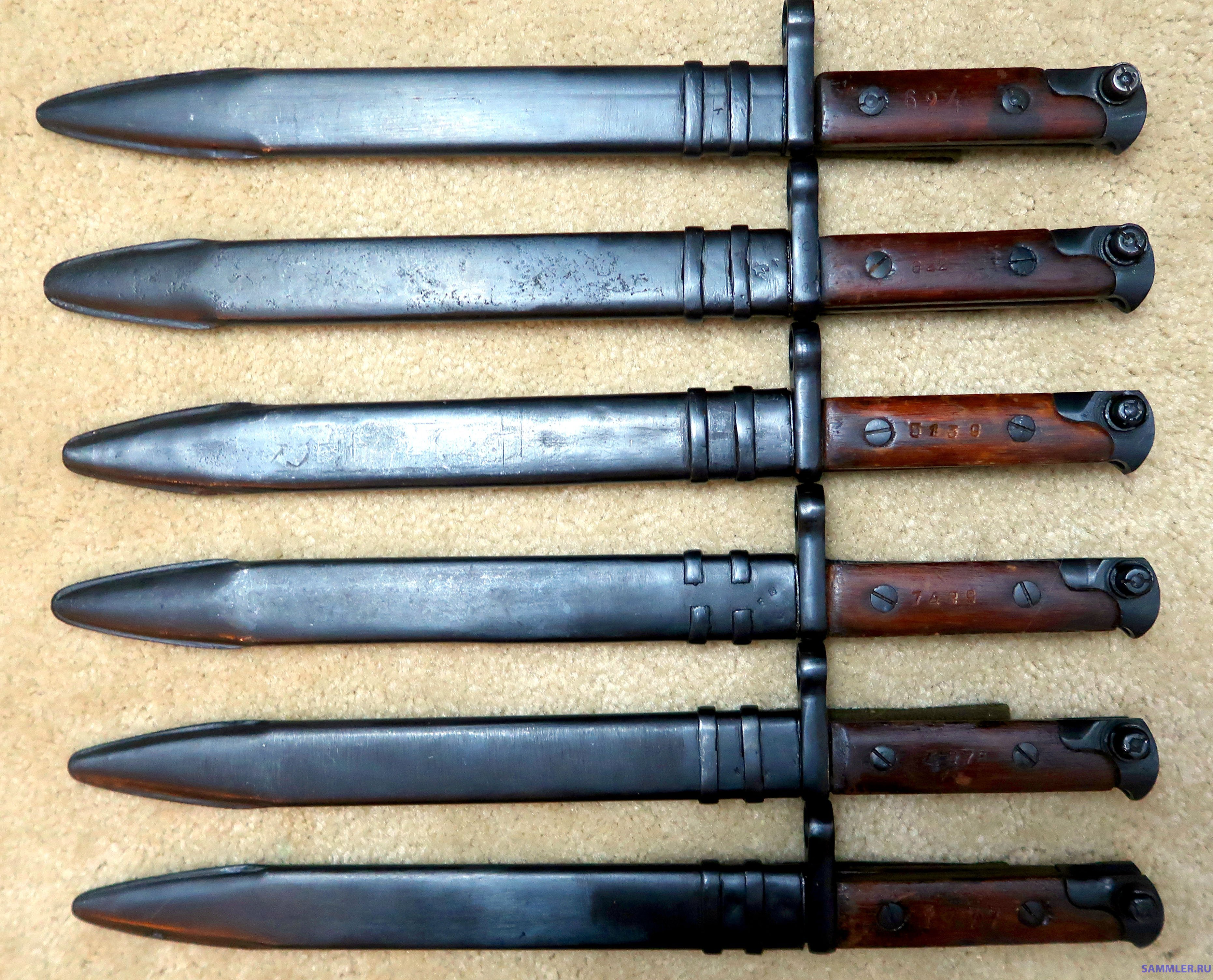

vvadim Опубликовано 2 февраля Автор Поделиться Опубликовано 2 февраля По итогам Советско-финской войны начались интенсивные работы по модернизации и облегчению веса СВТ-38. Существенную экономию в весе удалось достигнуть за счет укорочения штыка. Штык, по личному указанию И.В. Сталина был выбран максимально короткий - по австрийскому образцу. 13 апреля 1940 года Постановлением КО при СНК СССР № 173сс была принята модернизированная облегченная самозарядная винтовка образца 1940 года. Ссылка на комментарий Поделиться на другие сайты Поделиться
vvadim Опубликовано 2 февраля Автор Поделиться Опубликовано 2 февраля Штык к винтовке СВТ-40 отличается от штыка к винтовке СВТ-38 меньшей длинной клинка, наличием фаски в пазе головки рукояти, упрощенной конфигурацией крестовины и наличием защитного бурта у кнопки пружинной защелки. Общая длина штыка 362,5 мм, длина клинка 240 мм, ширина 25 мм. Вес штыка без ножны 0,27 кг. Лезвие клинка затачивается на 200 мм от острия, верхняя кромка боевого конца на 40 мм от острия. Поверхность клинка полированная, хвостовик оксидирован на 127 мм от заднего среза головки. Ножна к штыку СВТ-40 стальная, штампованно-сварная, на нижнем конце приварен шарик. На устье ножны сделана отбортовка по типу СВТ-38 и вмонтирован пружинящий зажим. На верхнем конце ножны закреплены две скобы для крепления ременной петли. Ременная петля шириной 25 мм изготавливается из кожи и скрепляется четырьмя латунными заклепками. Длинна ножны 268 мм, вес 0,148 кг. Защитное покрытие - химическое оксидирование. Ссылка на комментарий Поделиться на другие сайты Поделиться
vvadim Опубликовано 2 февраля Автор Поделиться Опубликовано 2 февраля Из-за отсутствия фаски в пазе головки, штык от винтовки СВТ-38 невозможно примкнуть к винтовке СВТ-40, в то время как штык от СВТ-40 подходит к винтовкам СВТ-38. Ссылка на комментарий Поделиться на другие сайты Поделиться
vvadim Опубликовано 2 февраля Автор Поделиться Опубликовано 2 февраля Начиная со второй половины 1940 года серийный номер для рядовых винтовок на всех трех заводах состоял из двух букв и четырех цифр. Переход на серийный номер из двух букв и четырех цифр для снайперских винтовок произошел в 1941 году. Штыки и магазины СВТ-40 маркировались полным номером винтовки. Позднее комплект маркировали только цифрами серийного номера винтовки. Ссылка на комментарий Поделиться на другие сайты Поделиться
vvadim Опубликовано 2 февраля Автор Поделиться Опубликовано 2 февраля В начале января 1941 года по требованию ГАУ КА прошел испытания штык с нижним расположением заточки клинка. По результатам испытаний были утверждены и запущенны в работу откорректированне чертежи. Ссылка на комментарий Поделиться на другие сайты Поделиться
vvadim Опубликовано 2 февраля Автор Поделиться Опубликовано 2 февраля Кроме изменения заточки клинка, была упразднена отбортовка на устье ножны. Ременная петля устанавливалась из брезентовой тесьмы «Мильц» шириной 25 мм или из кожи прошитой суровыми нитками. Ссылка на комментарий Поделиться на другие сайты Поделиться
vvadim Опубликовано 2 февраля Автор Поделиться Опубликовано 2 февраля В первой половине 1942 года была упрощена конструкция ножны штыка, исключен шарик, введены скобы для ремня изготовленные из плоской стальной ленты приваренные вокруг корпуса ножны с замкнутыми или с разомкнутыми концами ленты. Цифры номера винтовки стали наносить на деревянные щечки рукояти штыка. Ссылка на комментарий Поделиться на другие сайты Поделиться

vvadim Опубликовано 2 февраля Автор Поделиться Опубликовано 2 февраля Клеймо завода-изготовителя на штык должно было наносится в районе пятки клинка и на устье ножны, но делалось это далеко не всегда. Так же на штык и ножну наносились клейма контрольных органов. Ссылка на комментарий Поделиться на другие сайты Поделиться
vvadim Опубликовано 2 февраля Автор Поделиться Опубликовано 2 февраля Встречаются штыки, где серийный номер винтовки нанесен на крестовину штыка электрографом, а старый номер зачеркнут. Это свидетельство перезакрепления штыка при капитальном или войсковом ремонте. Ссылка на комментарий Поделиться на другие сайты Поделиться
