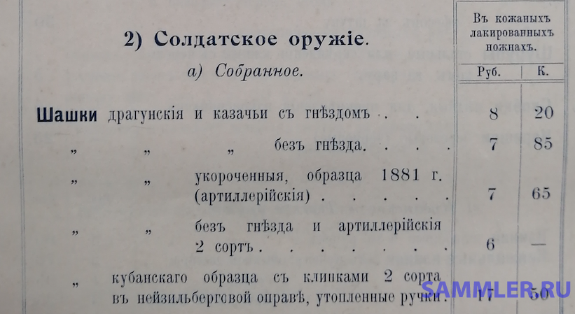

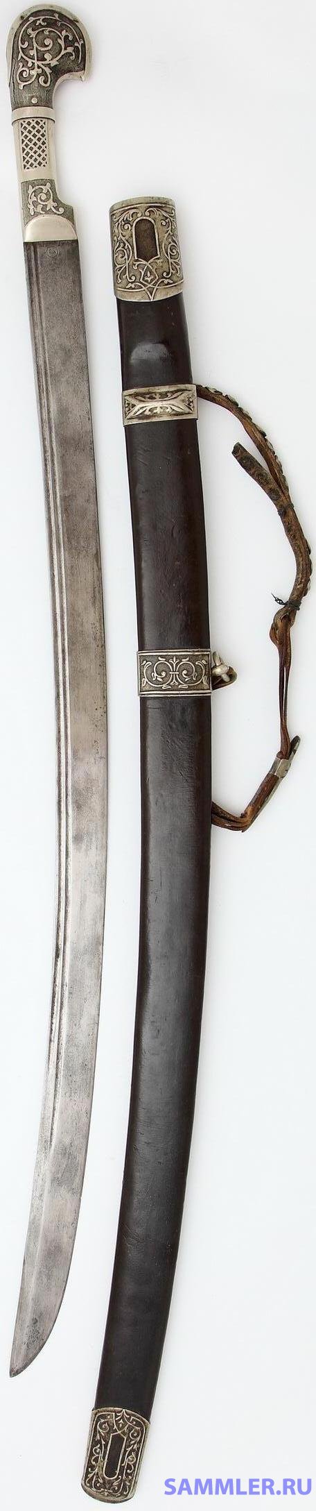

Думаю, имеет смысл сделать отдельный пост по этим предметам. Чтобы новым коллекционерам в будущем было легче их атрибутировать.
В соответствии с номенклатурой Златоустовской оружейной фабрики это шашки "кубанского образца с клинками 2 сорта в нейзильберговой оправе ..." (прейскуранты фабрики 1900-1910 гг., раздел "Солдатское оружие").
Изготавливались по частным заказам. Впервые были изготовлены в 1901 г. по заказу Елисаветпольского губернатора для вооружения нижних чинов полицейской стражи. В 1907 г. для того же заказчика была изготовлена еще одна партия шашек.
В 1903 г. было заказано и изготовлено 100 штук для полицейской стражи Горийского уезда Тифлисской губернии.
Источник: Талантов С.В. Частные заказы кинжальных и шашечных клинков Кубанского казачьего войска на Златоустовской оружейной фабрике в конце XIX — начале ХХ века. // Историческое оружиеведение. — 2024. — № 13. — С. 432 — 522.
См. С. 488 и далее: https://historical-weapons.com/wp-content/uploads/talantov_io_13_2024.pdf
Для иллюстрации использованы фотография шашки из архива А.В. Гвоздевича и скан фотографии чина полицейской стражи из собрания О.Г. Тютюкина.
