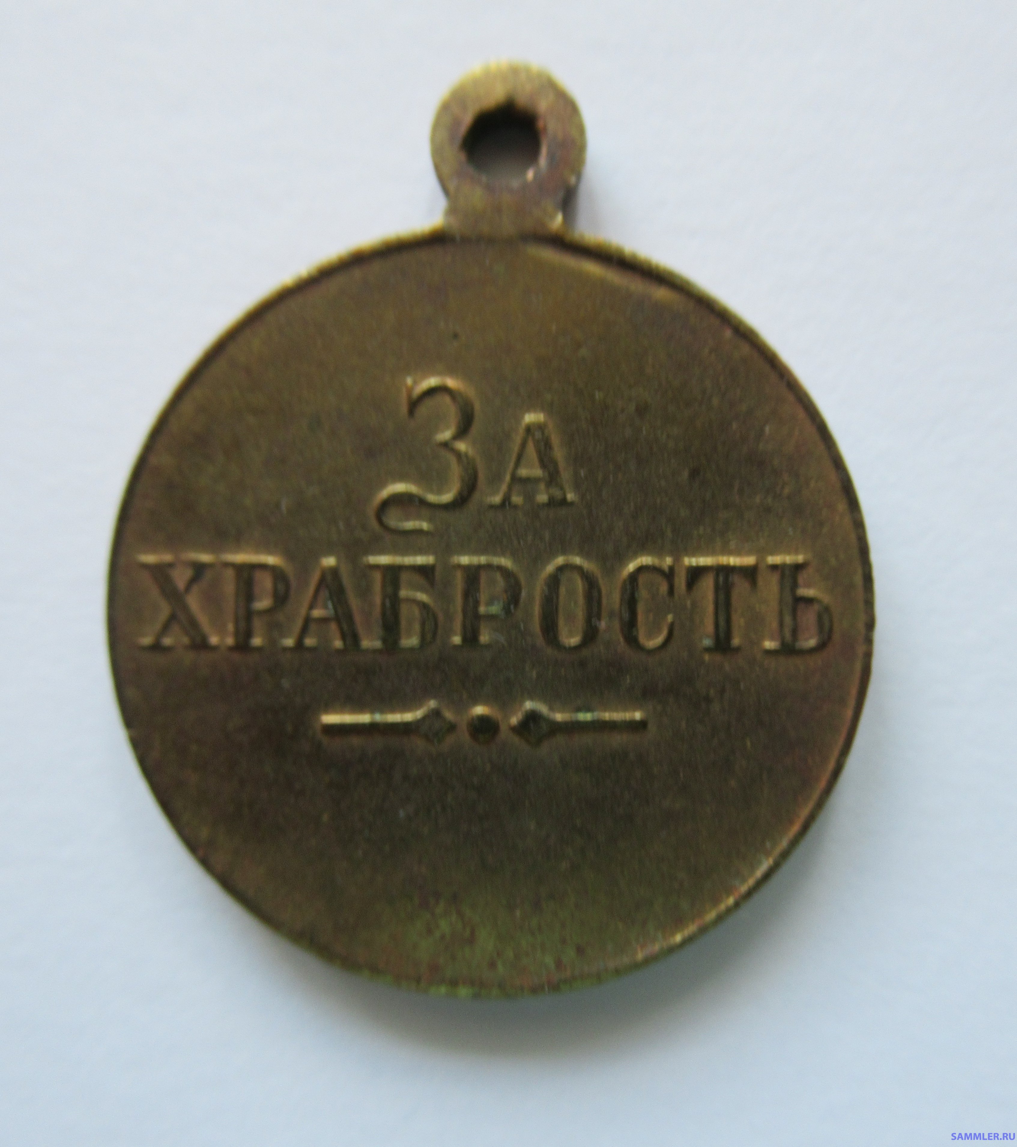

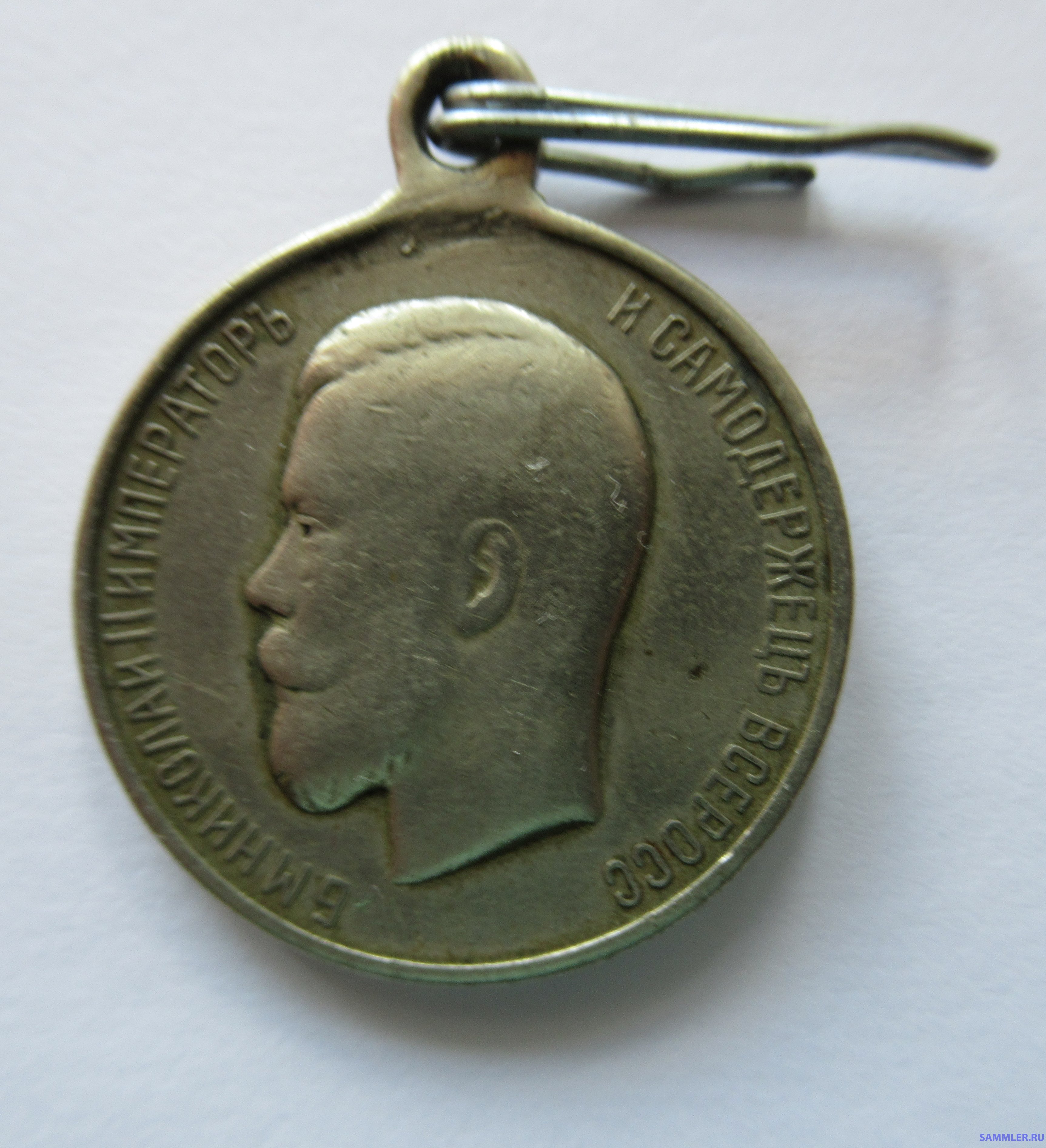

Здравствуйте уважаемые форумчане. Встретилась мне такая медалюшка. Серебро ,звенит.28 мм.Чуть тоньше20250520_120159.jpg.2ac0af3dd74e2507006151c98499d26f.jpg20250520_120134.jpg.5c81f4bd043a0e79f48f3e1126117bb4.jpg20250520_120140.jpg.7bf6a99d95500259988ded5148d1e7e1.jpg20250520_120151.jpg.15a60331afe051c0e52fb7933cf53677.jpg георгиевской медали.Вес 13.1г Может кто сталкивался с подобными?

Не настоящая медаль, как мне представляется.

Может есть ещё у кого мнение.Честно говоря я немного в ступоре от этого предмета.Если бы вес был в районе 15г я бы доказывал что оригинальный предмет.Медаль тоньше чем обычные храбрости и усердия .По диаметру ,одинаковые. Я не нашёл нигде информации по этому типу.Материал-серебро.Видны следы носки.Ухо похоже как у храбрости или усердие.

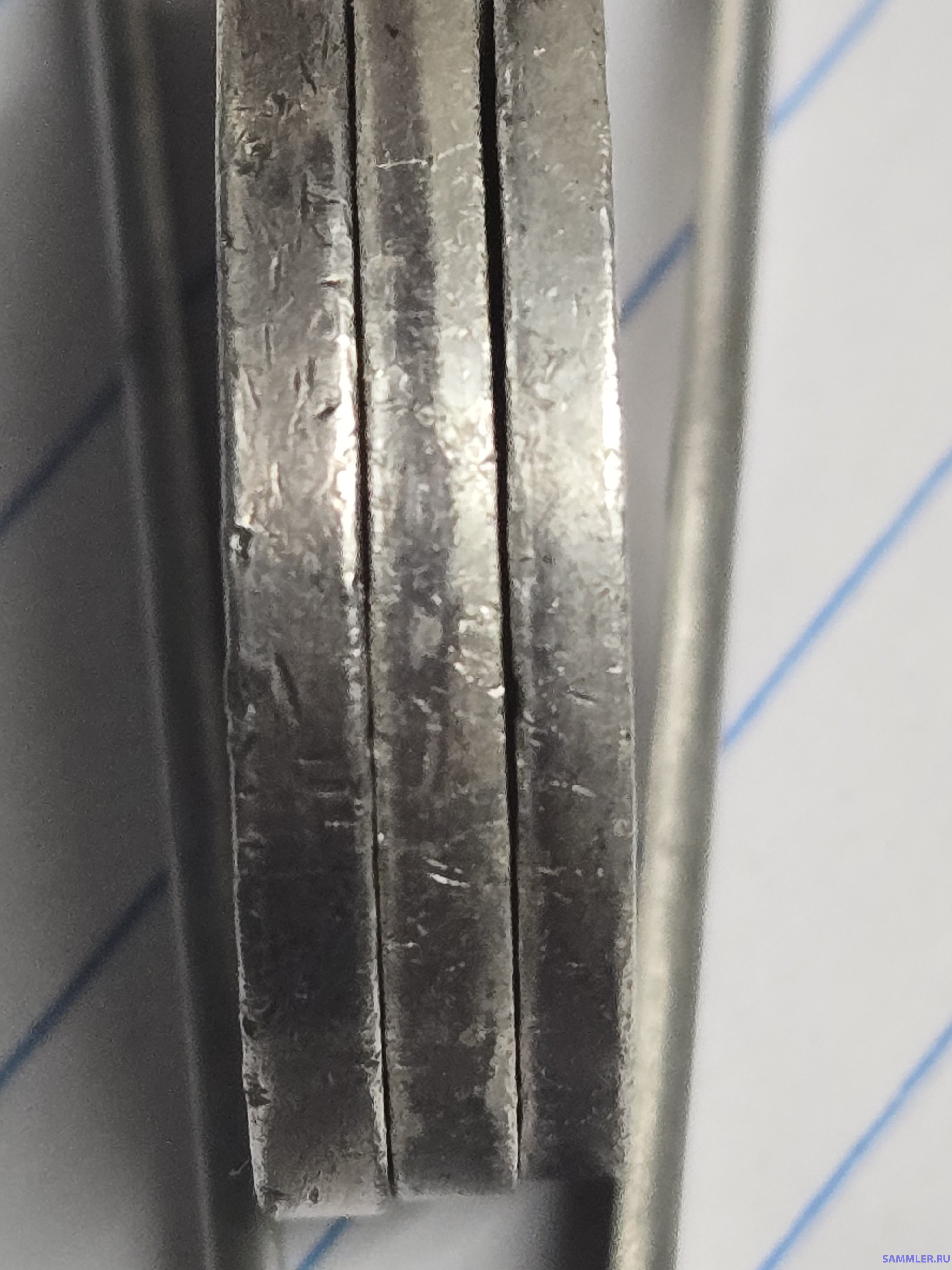

Уважаемые форумчане. Спасибо всем за участие и высказаные мнения.Купил,по случаю у наследников, небольшую подборку царских медалей.Вопросы возникли к данной храбрости ибо подобных раньше не встречал информацию найти не могу.Я сначала думал что обычная храбрость пока не перевернул.

Визуально. На портретной стороне есть отличия от штампа Васютинского (ухо, к примеру). Шрифт иной от классической храбрости.
Сделал ещё пару фото.

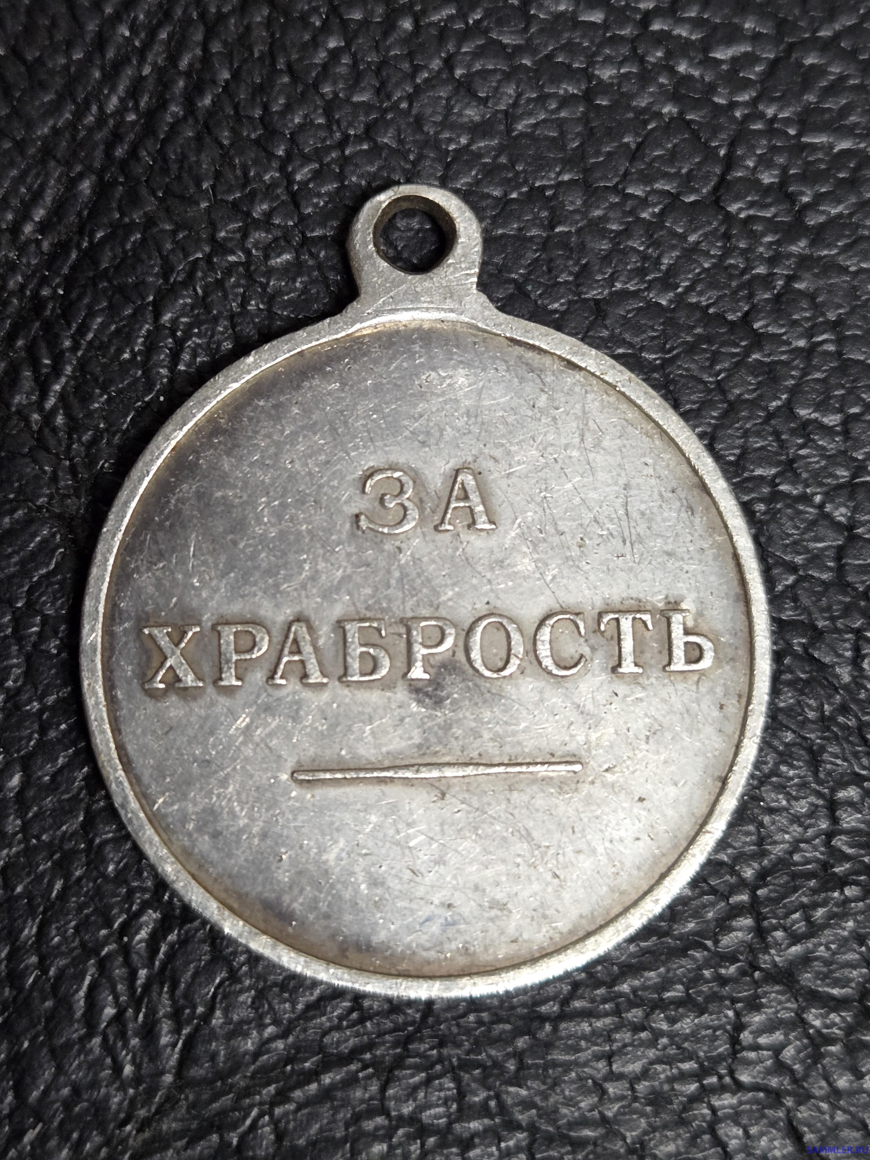

На последнем поставил рядом 3 медали .С права на лево:Усердие вес 15.6...Храбрость 4ст вес 14.5..и данная храбрость вес 13.2г

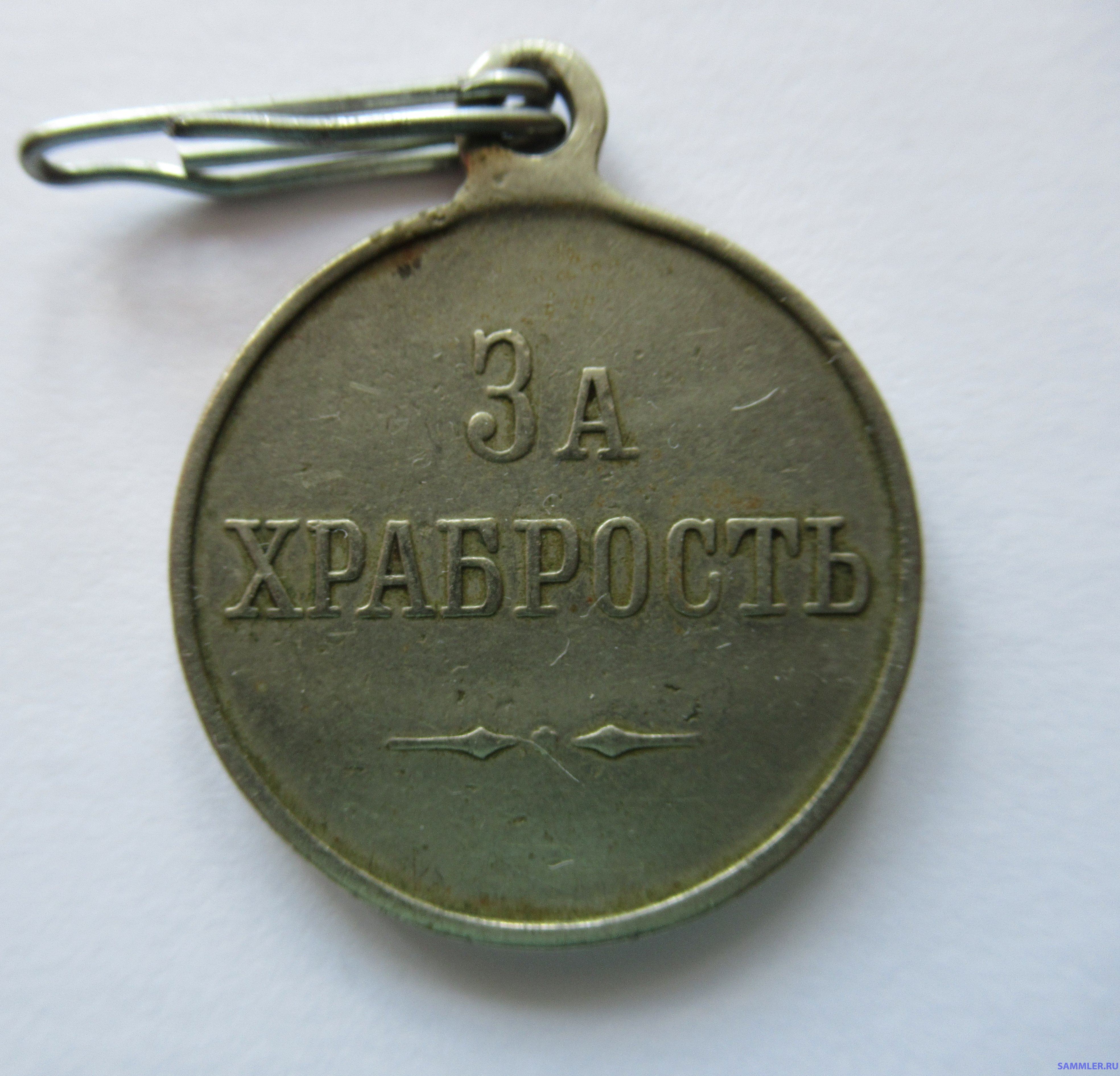

Предмет  вместе с некоторымт другими ,приобрел через знакомых в сев. Америке.20250523_123247.jpg.86407d6d20b25bf153f9567ae73466c5.jpg20250523_123232.jpg.ce0597b17ce4d64a21201ebc8627073d.jpg20250523_123210.jpg.f2816b890eed8f130e7ed815f636d5bd.jpg20250523_123150.jpg.3ae52a7dd17c46ef35fd050624bbd427.jpg20250523_123132.jpg.991cef6476a08f449243aad14df07870.jpg20250523_123056.jpg.133cc7fa11e1ad92beca5ad325b323a7.jpg20250523_123342.jpg.f3081385ac9871a84a2779c4b748d526.jpg20250523_123324.jpg.d2494b1247726b9977e285fdbc3a252a.jpg20250523_123302.jpg.e0da6457bf54ada44fdee6110549188a.jpg20250523_123617.jpg.6b96d7b635b9ae8aeb3a3109f8356ebc.jpg

Да, "пупырышки" это мелочи. Зачем изобретён новый шрифт и детали изображения "исказились"? Медаль топик-стартера не была подвержена сильному бытованию. В ней всё врожденное.

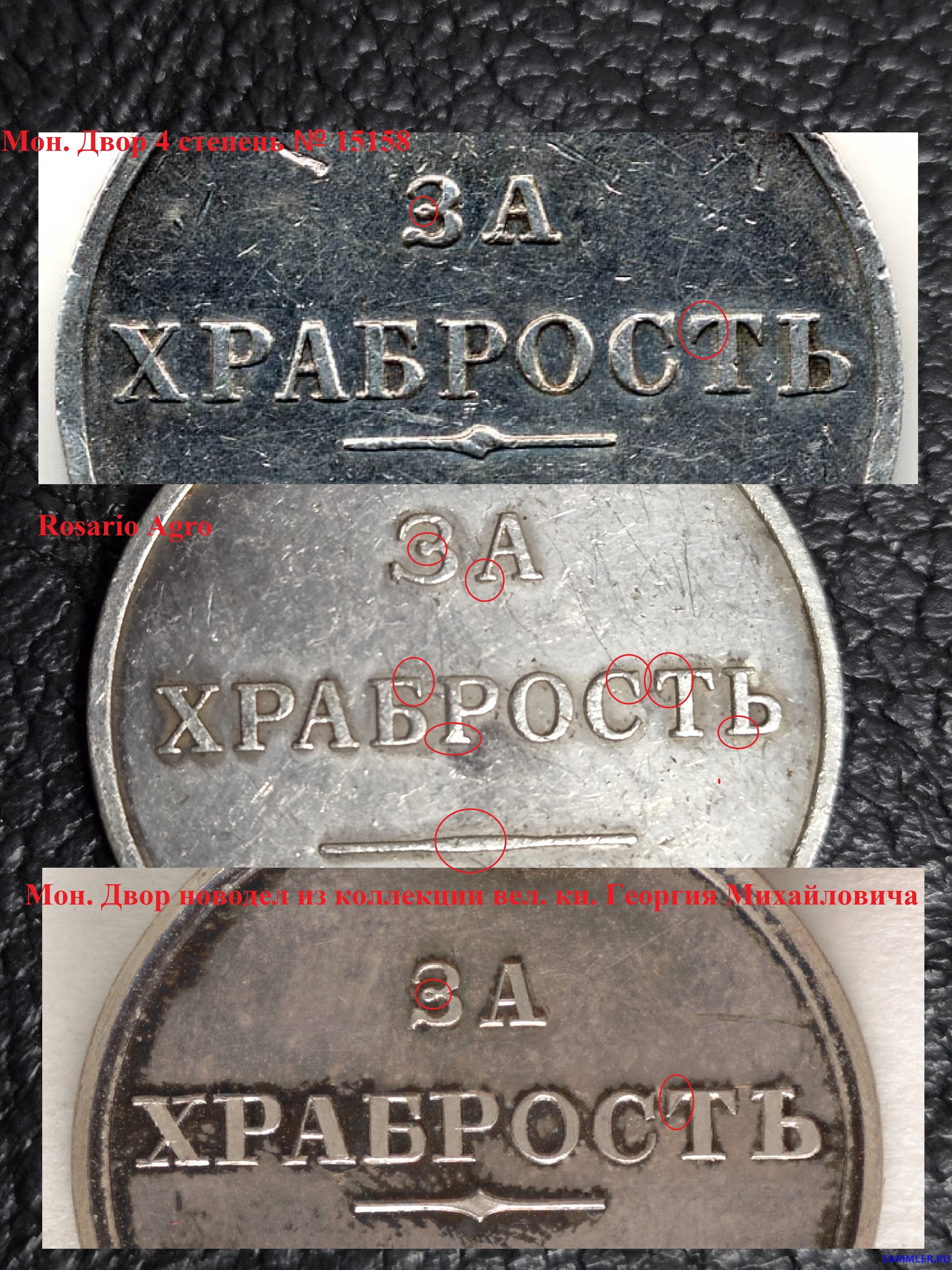

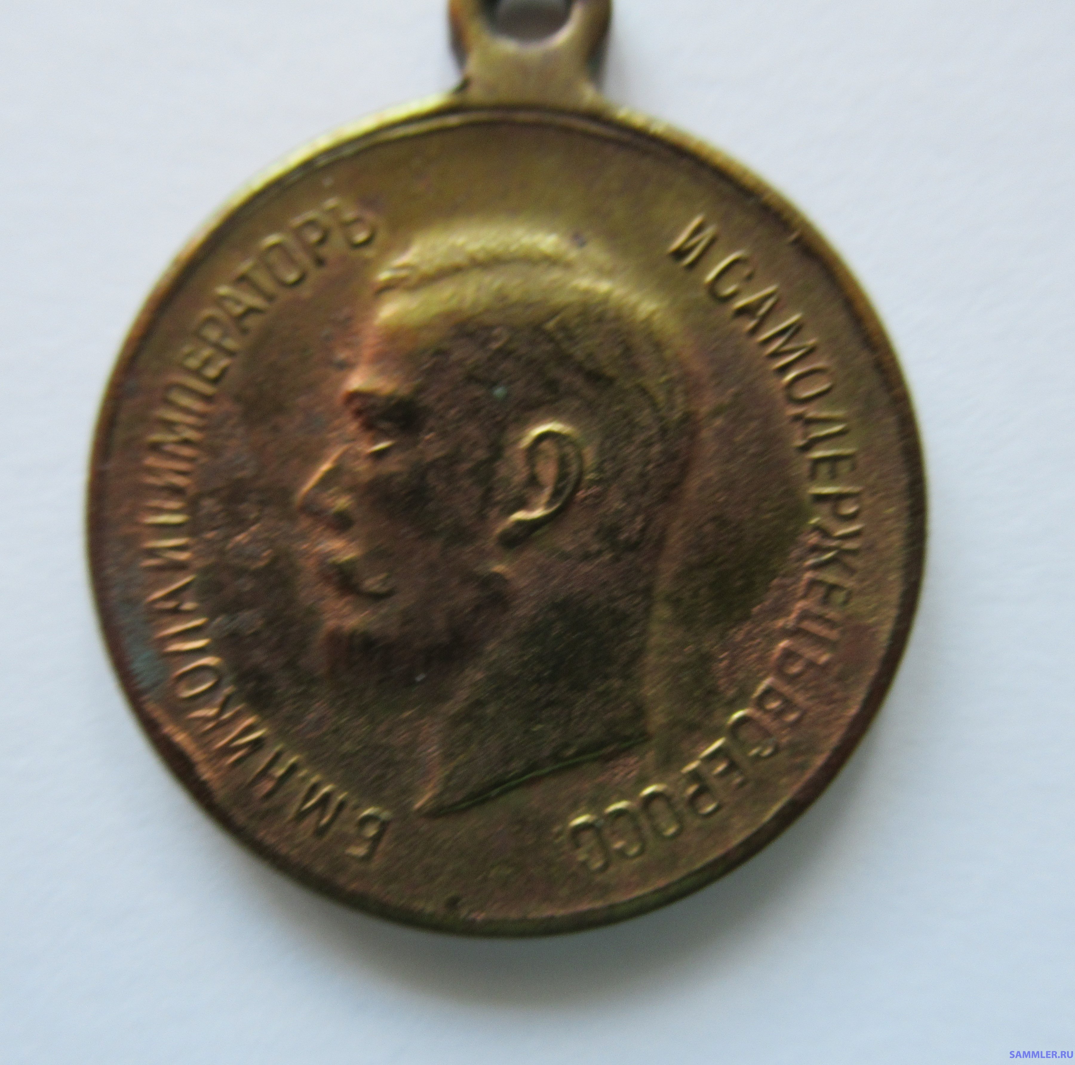

Теоретически, это может быть бесстепенная медаль для награждения инородцев, учрежденная еще в начале XIX века. Другое дело, что именно таких - с ликом последнего императора - нет даже на сайте Сергея Купрюшкина. Да, При Николае II эта медаль продолжала вручаться, но претерпела заметные внешние изменения - был увеличен размер (до 30 мм) и на реверсе появилась пышная веточка. Но (опять же, чисто теоретически) нельзя полностью исключить вероятность того, что какое-то число медалей было изготовлено еще с прежним дизайном.
Правда, тут есть как минимум одна "сомнительная" деталь. У всех бесстепенных медалей "За храбрость" Николая I , Александра II и Александра III, показанных на вышеупомянутом сайте, верхний крючочек бувы "З" заходит за край шарика средней части этой буквы. Крючочек же, не доходящий до того шарика - как мы видим на обсуждаемом экземпляре - характерен только для степенных медалей "За храбрость", начиная еще с 1878 года.

У вел. князя в коллекции безстепенная храбрость Николая II только с веточкой. А Александра III есть и малая, и большая, но буквы в шрифте отличаются от медали в теме (возможно из-за копирования литьем)

А буква "С" в слове "САМОД." нижнюю челюсть зачем так свесила?

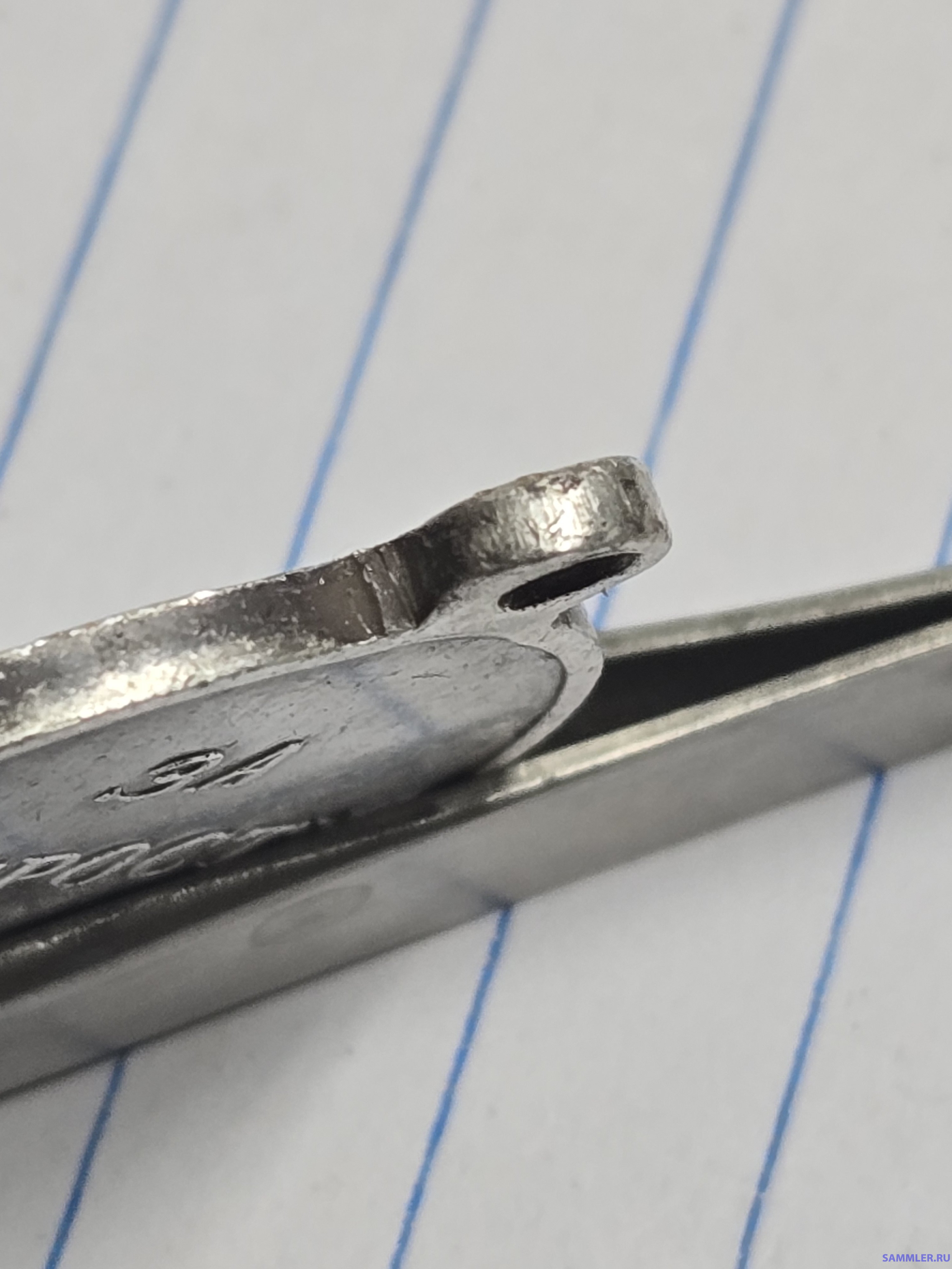

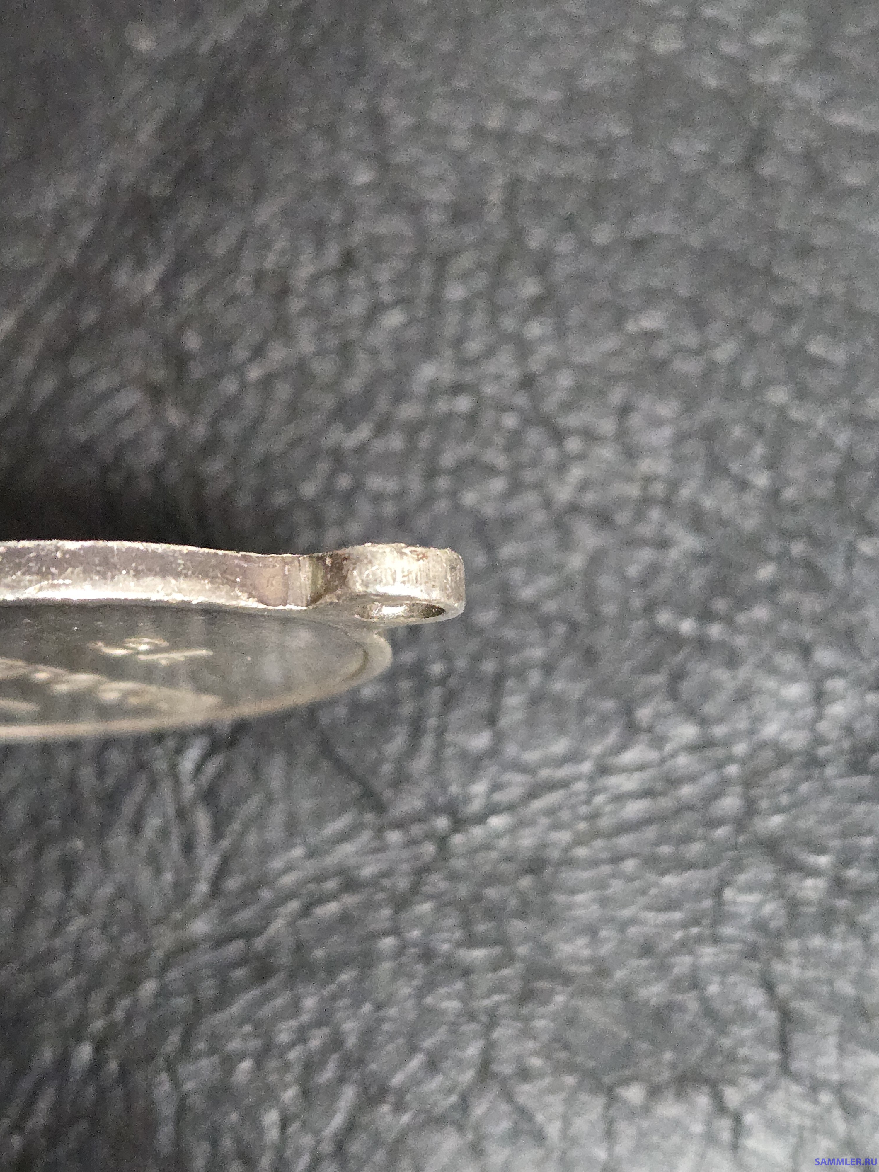

Здравствуйте. Я извиняюсь что написал только через некоторое время после вашего отзыва по медали.Обратил внимание на ваши замечания.Решил им удельть внимание. Посмотрел под хорошим увеличением.К сожалению фото не передаёт полную картину.По букве (С)в нижней части, где кромка смотрит наружу,есть ударчик, который визуально вытягивает её и утолщает.По уху:при хорошем увеличение, по канту с правой стороны видна тонкая линия.Видимо при чеканке было 2 удара и кромка слегка смазана.Если на этом не делать какой то акцент то это и не заметно.Пупырышков нет .Есть небольшие микро удары.Если ещё надо будет информация,пишитеScreenshot_20250530_082138_Gallery.jpg.f05255f6a28b9712632a8dde3de6a354.jpgScreenshot_20250530_082202_Gallery.jpg.1479ba007c95a80dd91152ba5fbb8473.jpg

Это не копия, потому как точных "прототипов" аверса и реверса нет. А тогда что?
Вариантов, как мне кажется, два - либо это некий пробный образец, каким-то образом ушедший "в народ", либо полуфантазийная подделка "с нуля" очень высокого качества. И тут без тщательнейшей химической (материаловедческой) экспертизы разобраться не получится.
