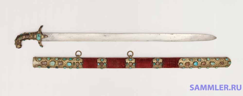

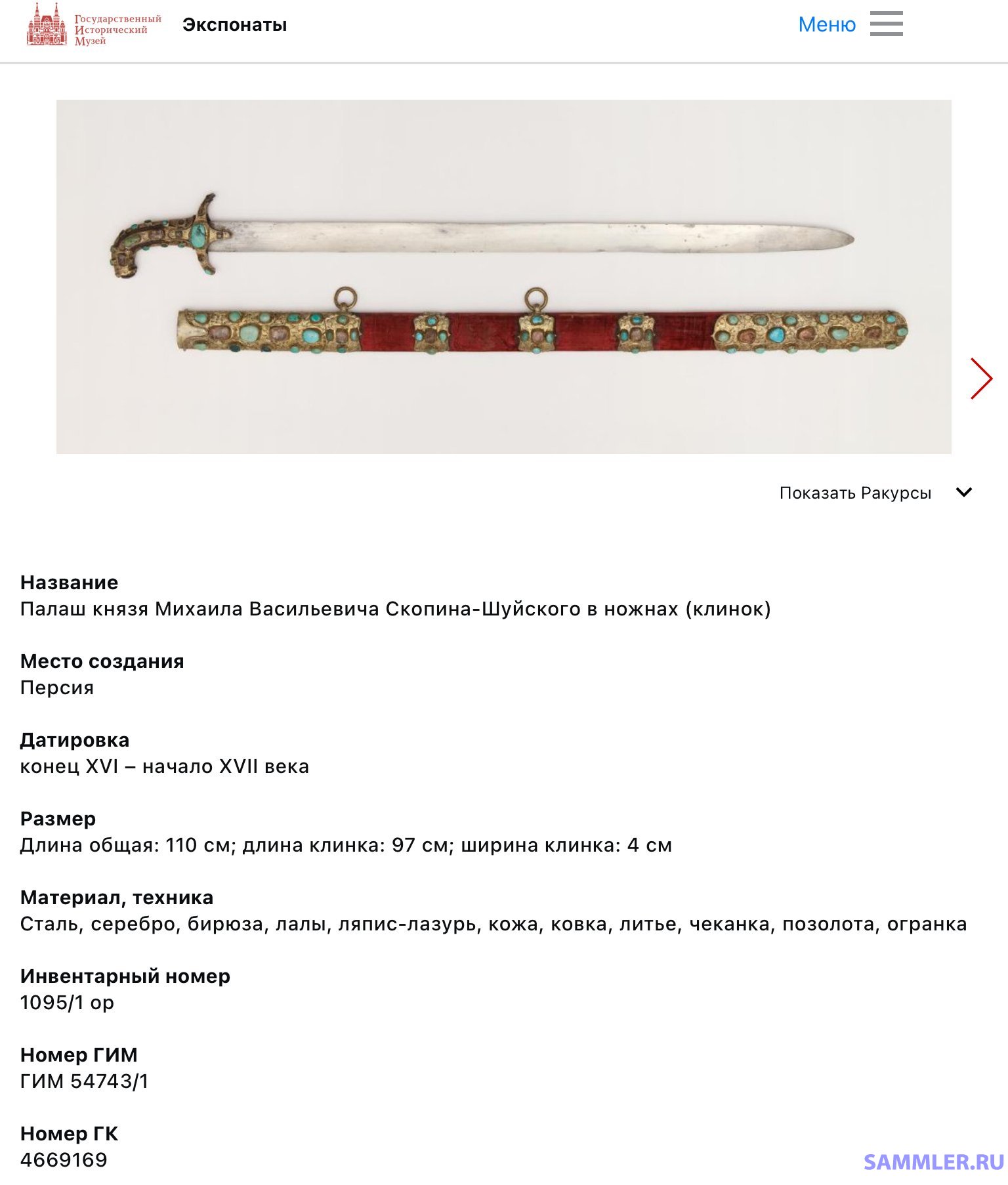

Не в тему «казаков», но раз уж зашла тема раритетов ХО 16-17 века и чтобы понимать о чем говорим, то палаш Скопина-Шуйского.
Его атрибуционное описание ГИМом https://nav.shm.ru/exhibits/689/
Изменено пользователем Villar65

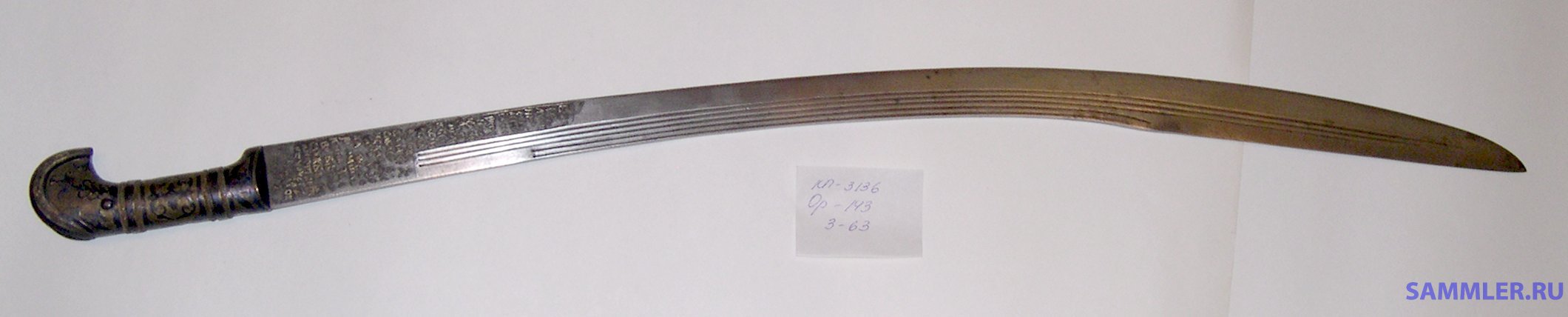

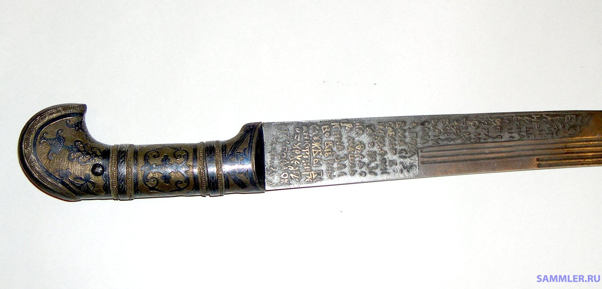

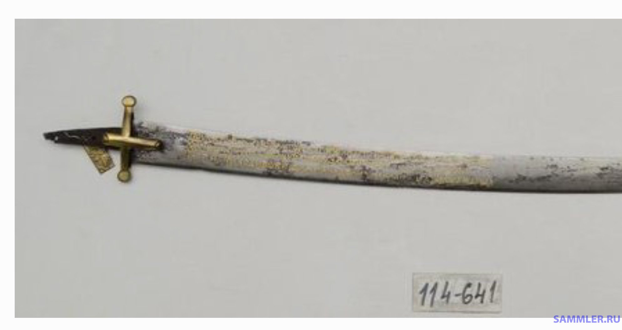

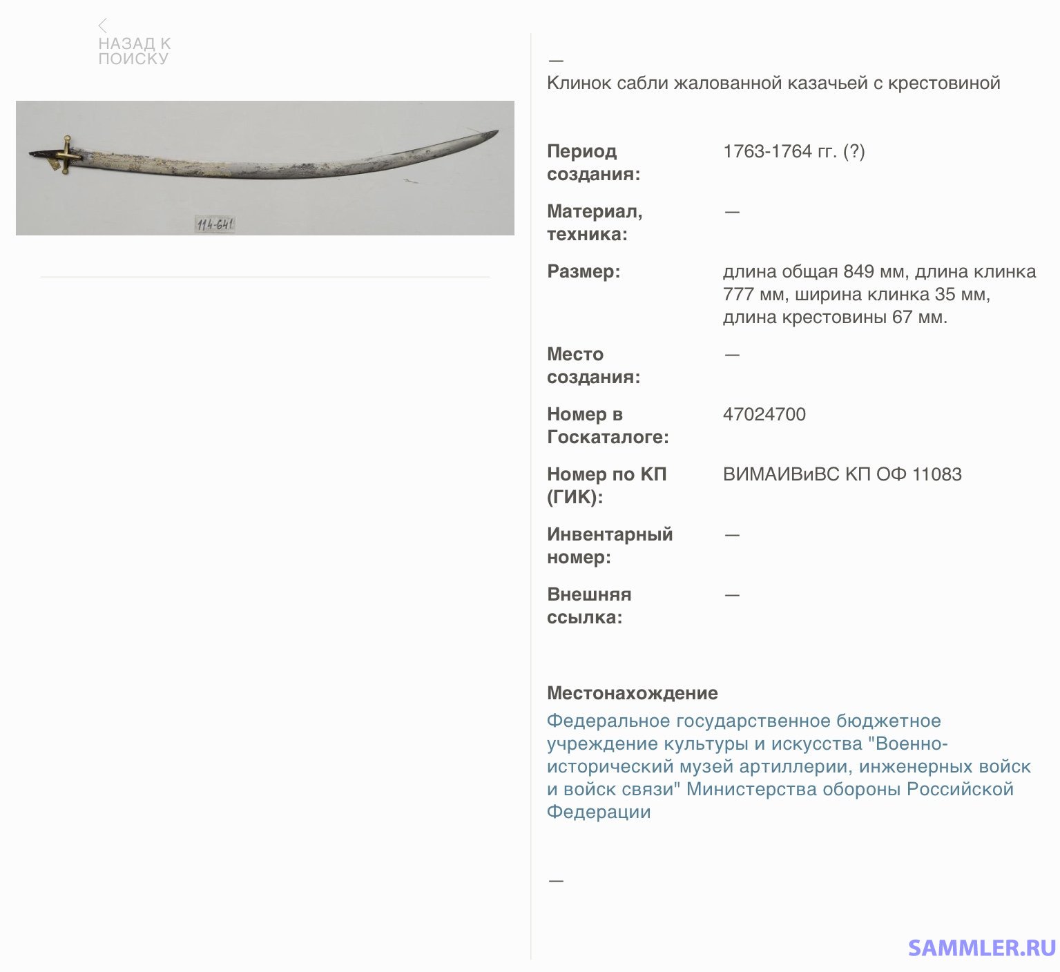

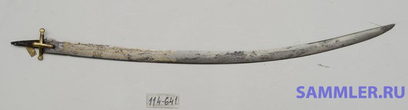

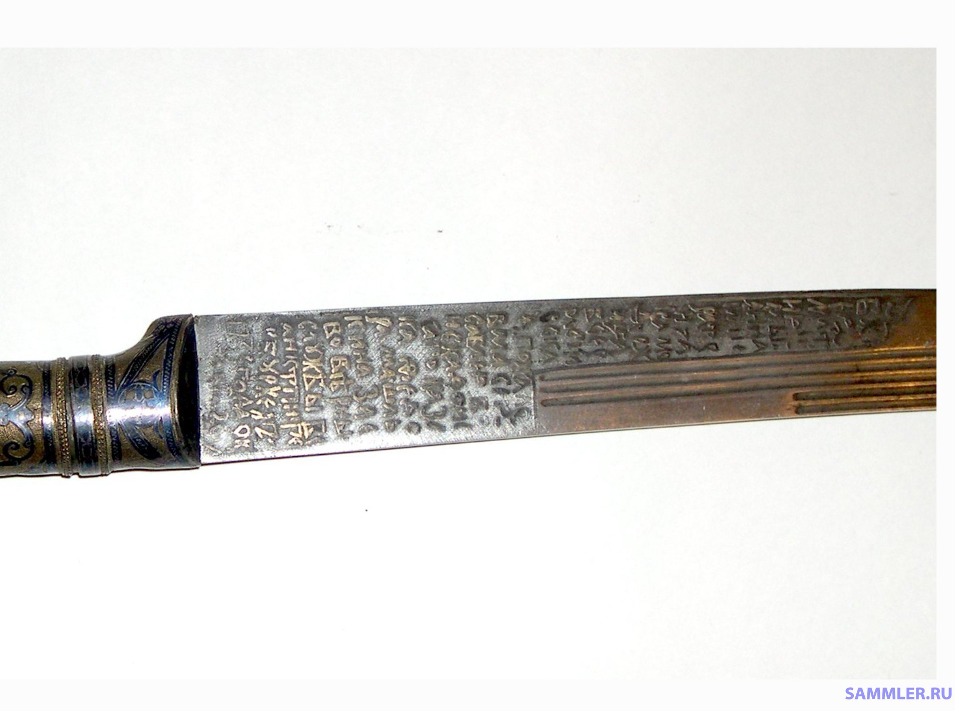

Дабы не тормозить на дивном диалоге, состоявшемся выше, продолжу тему. Сабельная полоса из Питерского музея артиллерии. Надпись плохо сохранилась, но определяется на завершение Семилетней войны.
  • Нравится 1

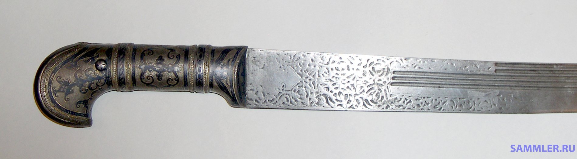

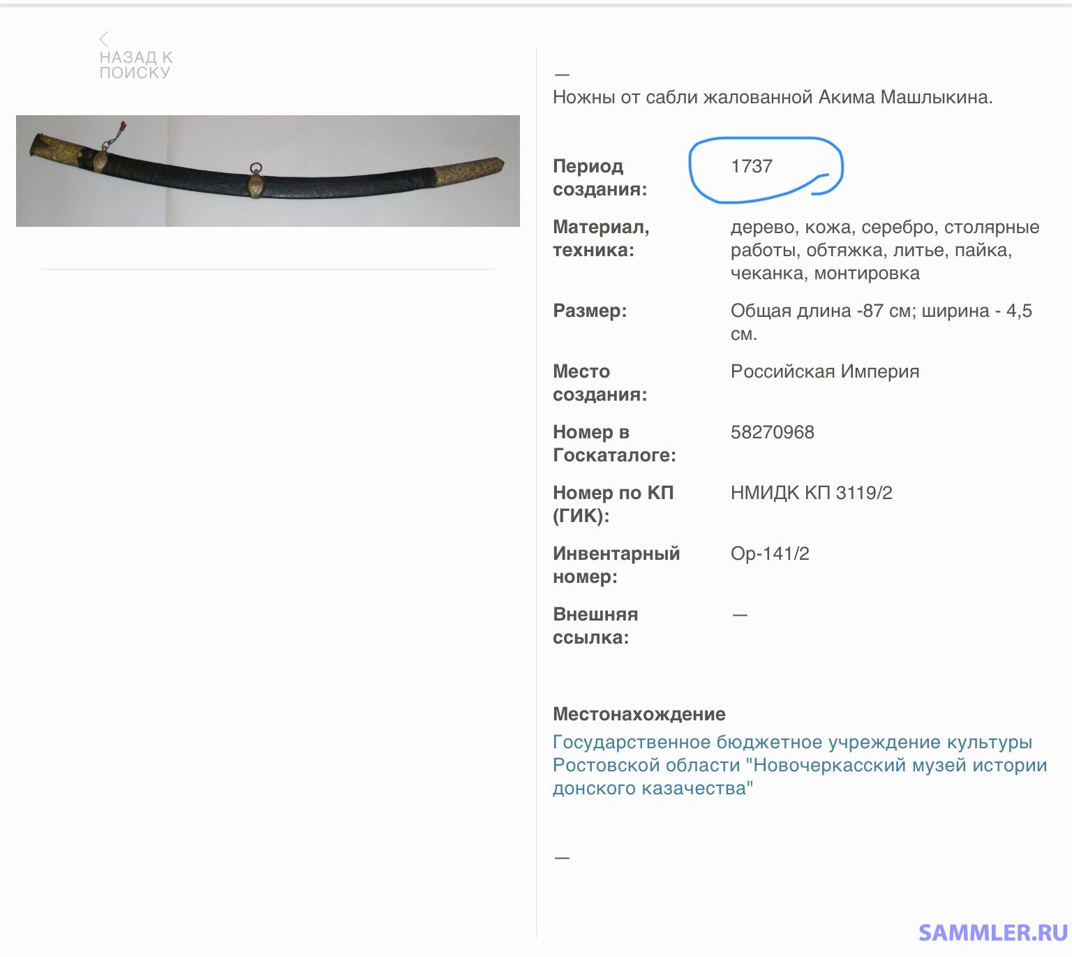

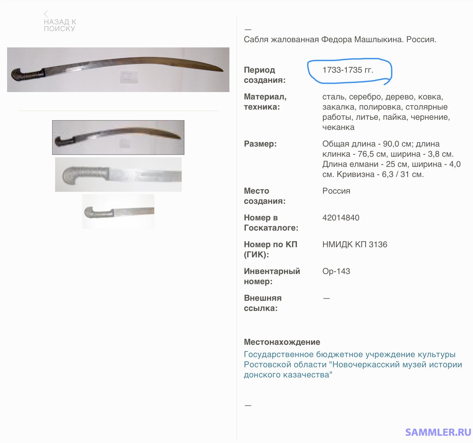

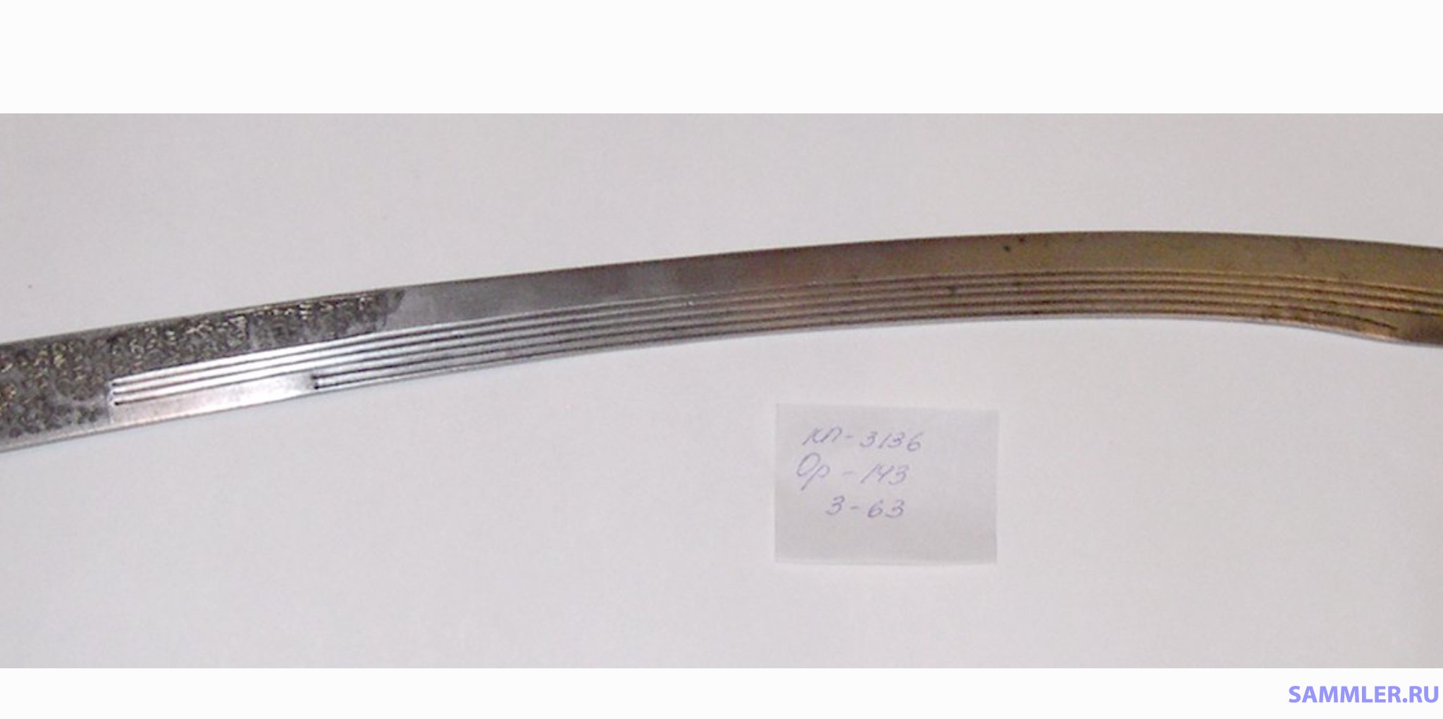

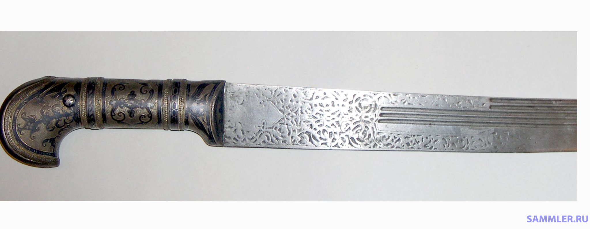

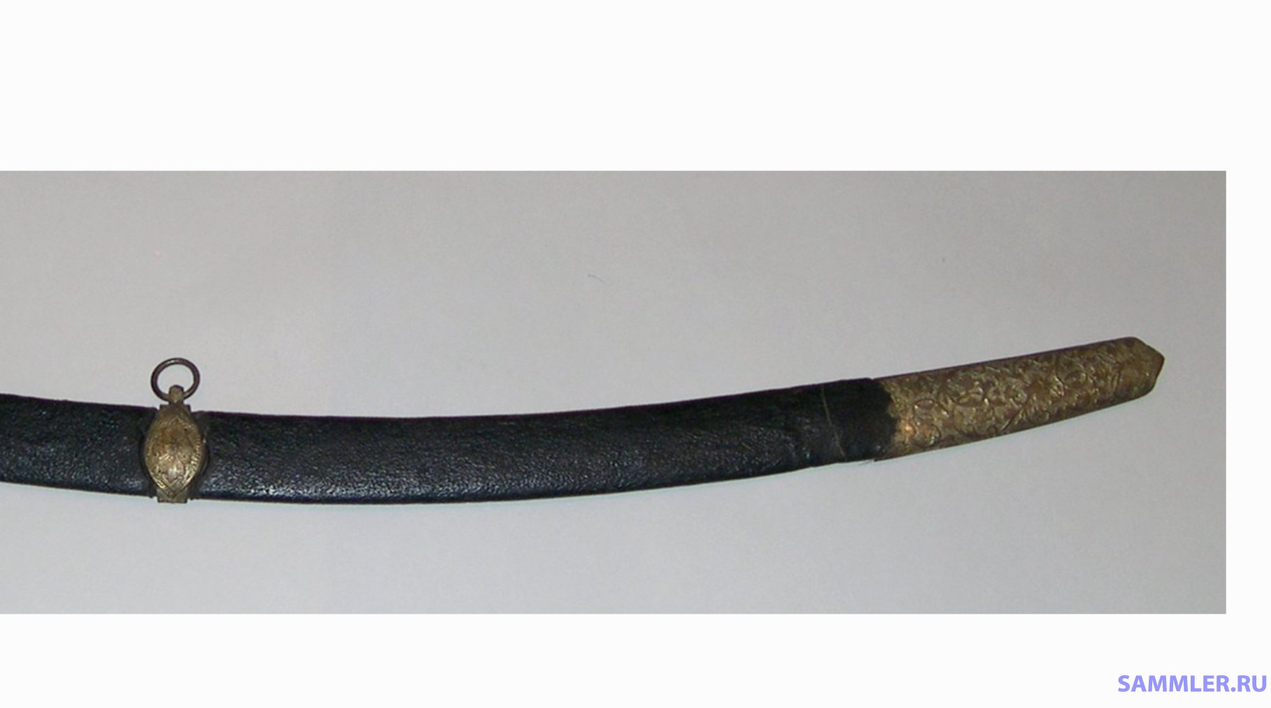

Новочеркасск, музей казачества. Ранняя сабля  Акима Малышкина. Клинок, нарезка долов, ножны.Обратил внимание, что датировки собственно сабли и ножен разнятся: 1733/35 и 1737.
  • Нравится 1
2 часа назад, Villar65 сказал:
Там написано: "По указу Ея Императорского Величества пожалована сия сабля калмыцкого владельцу Бамбару За разбитие Киргисъ Касацкой партiи приходившей для нападения на калмыцкие улусы 1762 года"
  • Нравится 3

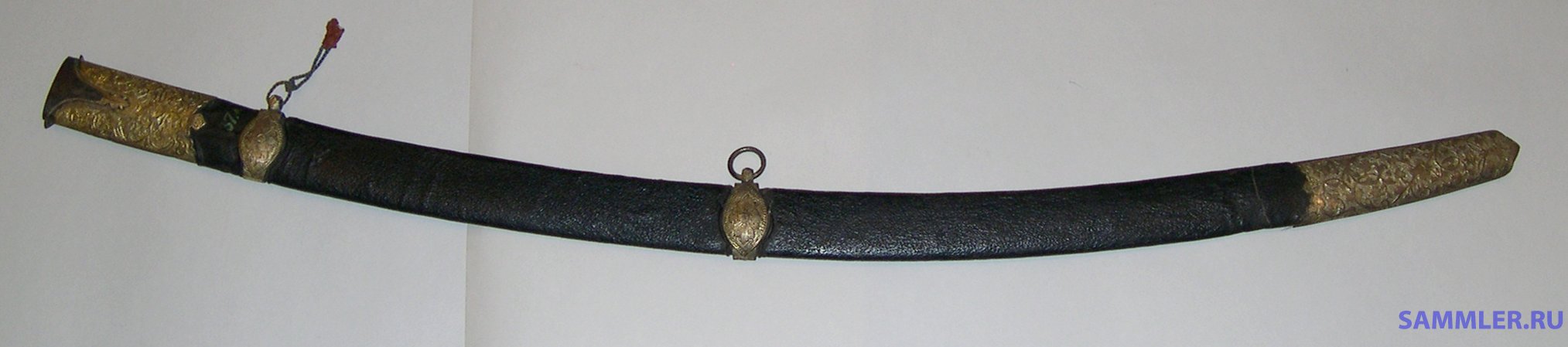

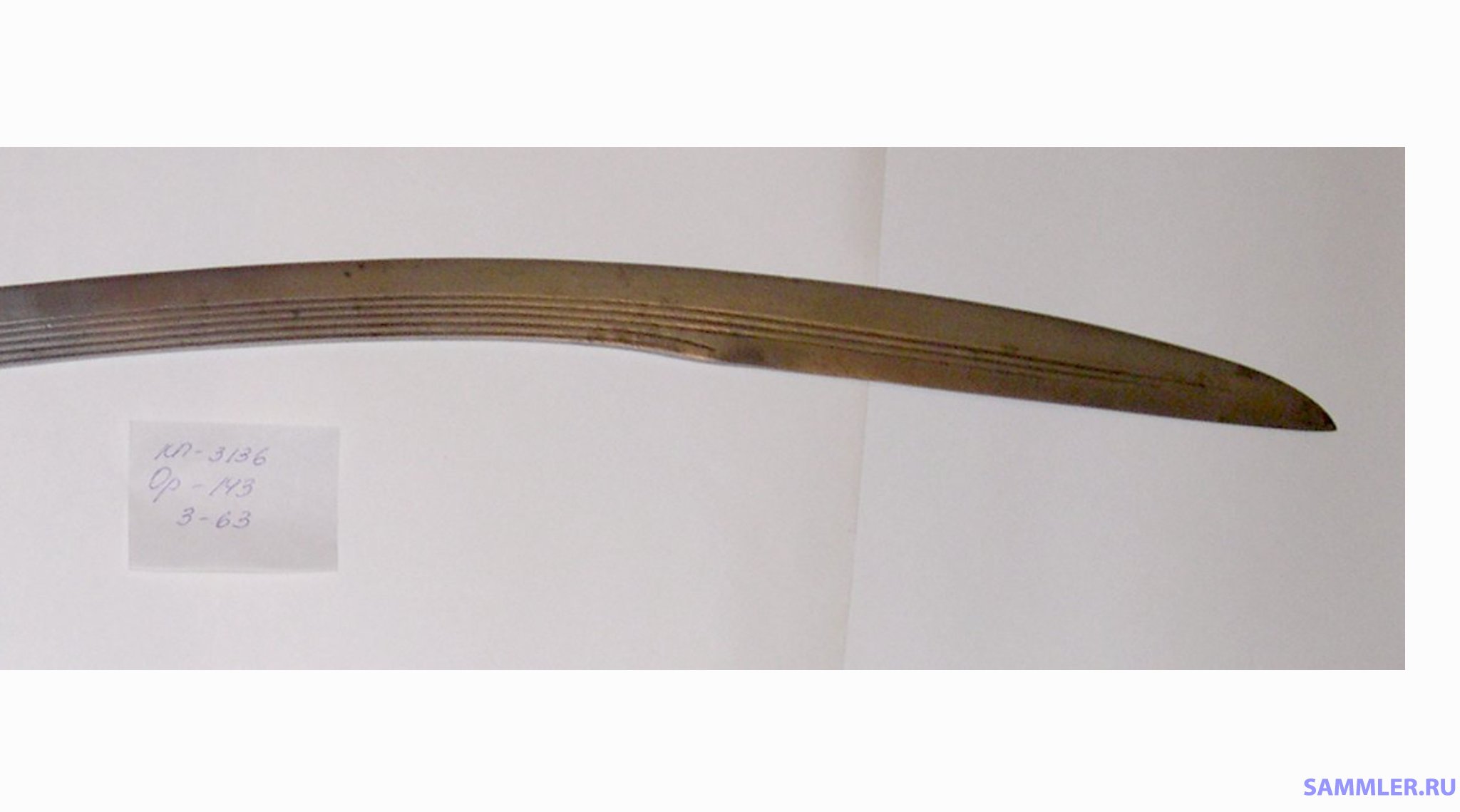

Ножны от другого предмета (сабля Инв. № Ор-141(1/2)).
Сабля Инв. № Ор-141(1/2). Имя в надписи - "Аким Машлыкин".
Шашка Инв. № Ор-143 (без ножен). Имя в надписи - "Федор Машлыкин".
Изменено пользователем SergeyT83
  • Нравится 2
  • Спасибо 1
Опубликовано (изменено)
Чета сильно напутано с шашкой Машлыкина.. Клинок одет в шашечный эфес позднего периода.(дедовский) Шашка названа в описании САБЛЕЙ. Ножны вообще не от нее., от слова совсем. Во первых они сабельные, во вторых, они не под эту рукоять, а под сабельную с перекрестием. По устью все видно. Пока писал, разбирался, Сергей уже все написал.Сори.
Изменено пользователем шева
  • Нравится 2
  • Лайк 1
47 минут назад, SergeyT83 сказал:
Спасибо за уточнение, Сергей! Извиняюсь, что то недосмотрел, по музею несколько окон было открыто.
  • Нравится 1
44 минуты назад, шева сказал:
С фамилией казака напутал. А по атрибуции, могли просто переписать старый документ на поступление, или могли по клинку определять. Может по этому «сабля»?
1 час назад, PavelPP сказал:
Спасибо, Павел! Так понимаю, что это не самый частый случай, когда указано за что конкретно наградили.  Чаще «За верные службы». Или выше Путягин (Волгоградский музей) был  награжден «За службу в Пруссии» под началом Краснощекова.
3 минуты назад, Villar65 сказал:
В надписях использовался термин "сабля". Шашка - это разновидность сабли.

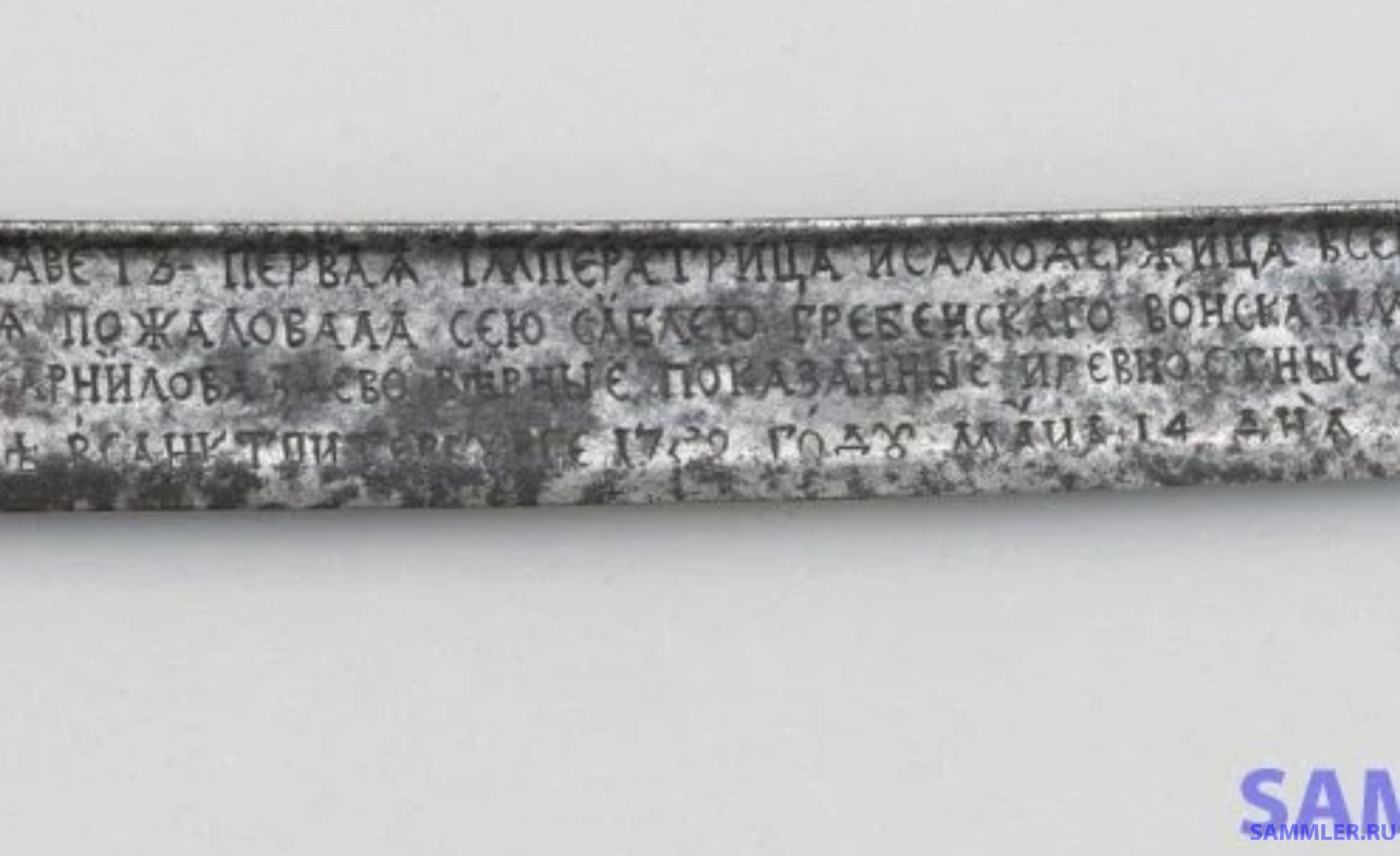

В ГИМовских  шашках ранних, к примеру Федора Карнилова,  Гребенского войска, здесь в теме она есть в начале, также использован в надписи термин «сабля».

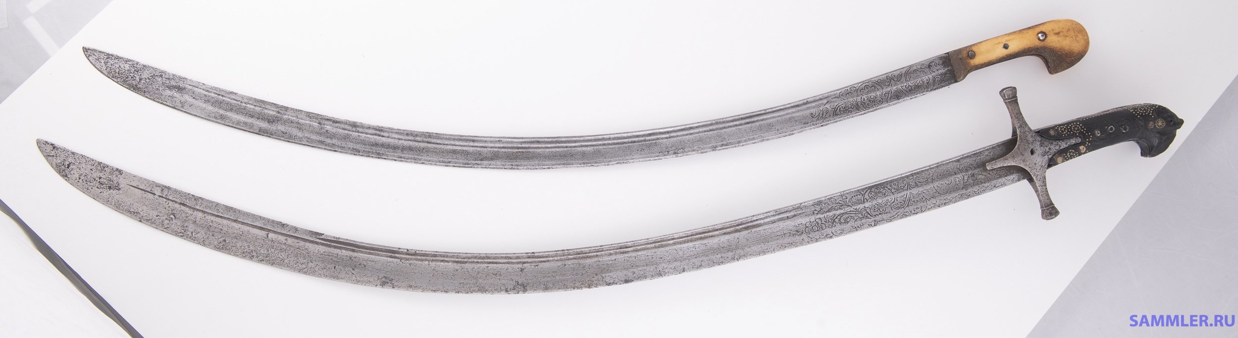

1 час назад, шева сказал:
 С моими скудными познаниями этого периода, все равно спорно.. очень спорно. И палаш  и шамшир тогда тоже можно подвести под разновидность сабли?
Никакого противоречия нет.
Если признак сабли - клинок с изгибом, то шашка, ордынка, шамшир, клыч, пала, карабела, сабля с эфесом с мордой льва и т.д. - это частные случаи сабли. А палаш - нет.
Разница в названиях обусловлена характерными внешними признаками эфеса, позволяющими выделить группу предметов в отдельный тип.
В российских документах 18 - 19 в. шашку и саблю обычно различали. Но в некоторых случаях шашку (эфес без гарды) называли саблей. Драгунские М1881 здесь обсуждать не будем, чтобы не создавать путаницу.
В качестве иллюстрации шашка и карабела с одинаковыми клинками. На шашке укорочен и переточен по длине и ширине.
  • Нравится 1
  • Спасибо 1

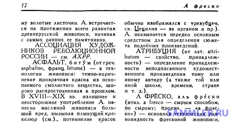

Извиняюсь.. Конечно АТРИБУТАЦИЮ. Никто не  сделал замечание даже. Праздники, однако..
Игорь, здравствуйте! По моему, Вы через чур строги к себе.;) Термин «атрибуция» в использованном Вами значении абсолютно корректен, использовался ранее и используется сейчас.  В узкопрофессиональных кругах иногда спорят по терминологии, поскольку есть глагольная форма «атрибутировать», но в реале термины существуют параллельно, хотя в официальных требования Минкульта  приходит форма «атрибуция музейных предметов». Да и словари  ее используют. Так что, все ок.

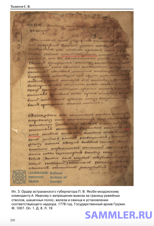

В качестве развернутого дополнения про шашку и саблю. О распространении термина "шашка" в 18 в.
Мы часто при анализе попадаем в ловушку из-за ретроспективного взгляда на предмет. К примеру, год принятия шашки М1838 сопоставляем с использованием термина "сабля" в жалованных надписях 18 в. При этом на ход мысли неизбежно влияет "кавказский" контекст. В итоге делаем выводы на основе этих фактов и логики.
В действительности термин "шашка" в виде устойчивой лексемы используется в документах 18 в. При этом без каких-либо уточнений или пояснений. Т.е. составитель документа предполагает, что адресат/читатель прекрасно осведомлен о значении.
В таблице "о аммуничных и прочих вещах" Донской конвойной команды (Высочайше утвержденные штаты и табели, 1786) название вида оружия ("шашка") используется без каких-либо пояснений. Штаты и табели с этой таблицей являются приложением к именному указу императрицы 1776 г., данному Военной коллегии. В номенклатуре Тульского завода 1770-х гг. термин также используется как самостоятельный без каких-либо пояснений. Т.е. в период составления этих документов и сам предмет, и его название не являются экзотикой.
В документообороте "на местах" (Астрахань, Кизляр, Моздок) термин употребляется повсеместно. В качестве примера/иллюстрации - ордер Астраханского губернатора Якоби коменданту крепости Моздок Иванову 1778 г. (Государственный архив Грузии. Ф. 1007. Оп. 1. Д. 8. Л. 19). Содержание - предписание ограничить оборот оружия и оружейных товаров. Использование определения "шашечные" применительно к клинкам ("полосам") может говорить о том, что сабельные многодольные клинки в представлении Астраханского губернатора устойчиво ассоциировались с шашками. Т.к. регулярная армейская кавалерия уже перешла на стандарт однодольного сабельного клинка. В том же документе шашки упоминаются наряду с саблями.
PS: Можно смотреть на шашку не как на результат эволюции от ножа, а как на упрощение от сабли, к примеру, от карабелы (без крестовины, упрощенная форма навершия без арочных выступов, но с тем же многодольным клинком). В этом случае мы берем за основу не предполагаемую этимологию слова (в виде версии, получившей распространение в 19 в.), а внешний вид предмета.
  • Нравится 3

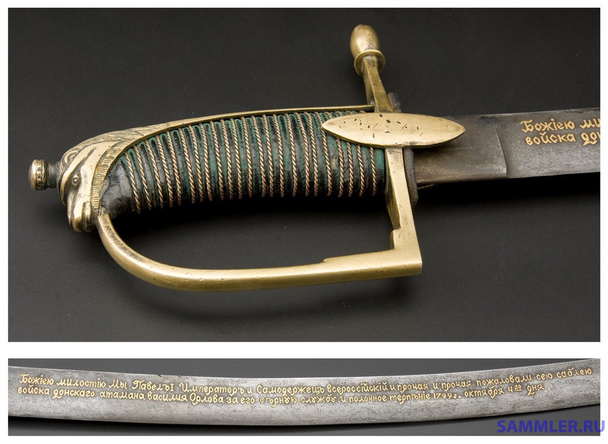

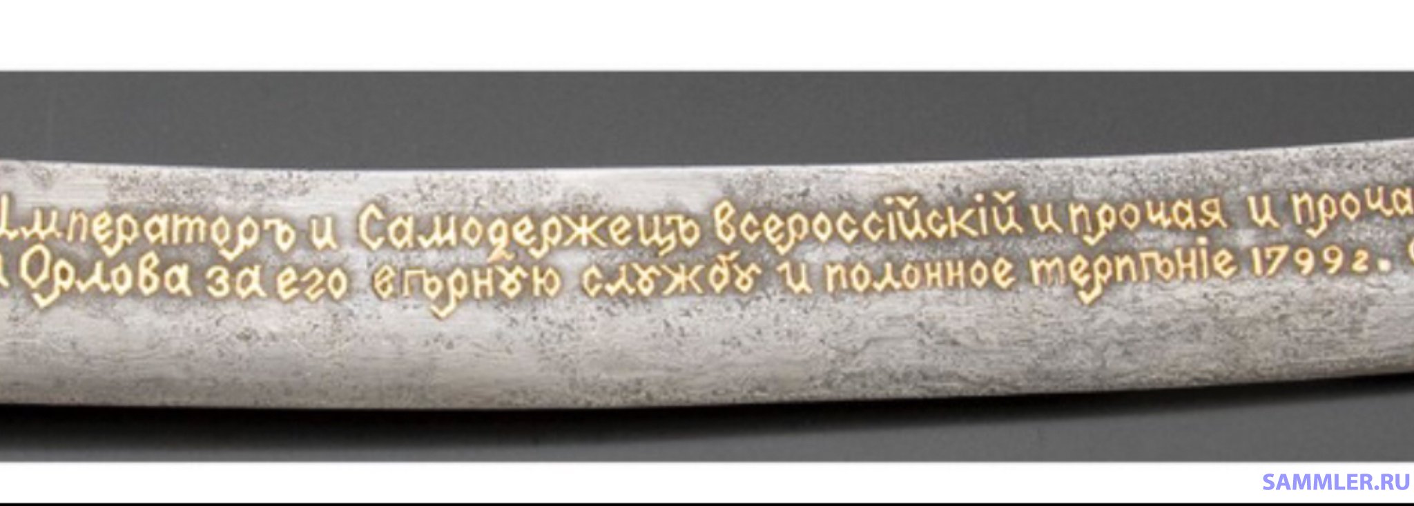

В одном из московских антикварных салонов был продан клыч с жалованным клинком.Интересно в жалованной надписи : «за полонное терпение». Вероятно имеется ввиду, что В.П. Денисов побывал в плену, хотя в его биографических справках это не указывается, в очерке о нем в сборнике  («Донские казачьи атаманы. 1550-1920)". Ростов-на-Дону, 2012. С.156-162. Михаил Астапенко) такой информации тоже нет.
Описание от салона:
№77 Клыч офицерский жалованный.
Сталь, латунь, кожа, ковка, травление, всечка золотом. Длина общая - 101,5см; длина клинка - 84,2см; ширина клинка у пяты - 3,4см. Клинок стальной, искривленный, однолезвийный, без долов. С двух сторон имеет травление, которое имитирует дамасскую сталь. С внутренней стороны клинка жалованная надпись, выполненная золотом:"Божiею милостiю мы Павелъ I Императоръ и Самодержецъ всероссiйскiй и прочая и прочая пожаловали сею саблею войска Донского атамана Василия Орлова за его върную службу и полонное терпънiе 1799г. октября 4-го дня." Эфес состоит из рукояти и латунной гарды. Деревянная рукоять покрыта кожей, по поперечным желобкам обмотана витой проволокой. Спинку рукояти покрывает латунная планка, переходящая в головку в виде львиной головы.(как у гусарской сабли 1770-х - 1790-х г.). Гарда образована крестовиной с перекрестьем и отходящей от нее под прямым углом передней дужкой, верхний конец которой соединен с головкой. Перекрестье в виде продолговатой планки. Ножны деревянные, обтянуты коричневой кожей. Латунный прорезной прибор состоит из устья и наконечника с башмаком. На устье одна длинная и три круглых прорези, на наконечнике две длинные и пять круглых прорезей. На устье кольцо.Васиилий Петрович Орлов (1745—1801) — российский генерал от кавалерии, войсковой атаман Донского казачьего войска, герой Измаильского штурма. По смерти войскового атамана Войска Донского А. И. Иловайского император Павел I решил было назначить войсковым атаманом генерала от кавалерии Ф. П. Денисова, но последний, ссылаясь на свои преклонные годы, отклонил это назначение и посоветовал императору назначить войсковым атаманом В. П. Орлова. Назначенный войсковым атаманом Войска Донского, Орлов занимал эту должность около четырех лет — до самой своей смерти. Россия, ХIХ век.
