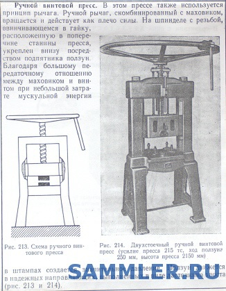

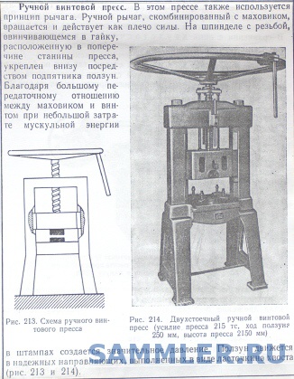

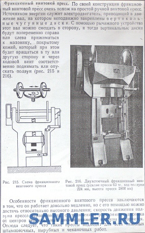

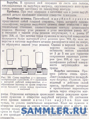

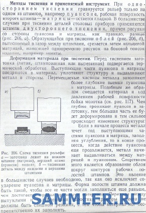

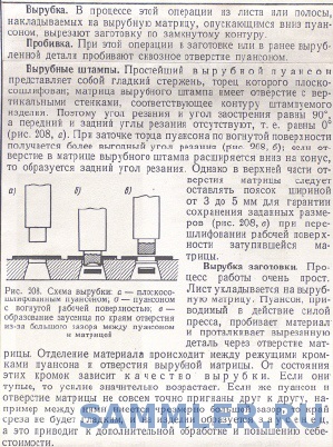

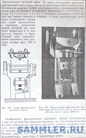

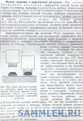

IgorM Опубликовано 22 апреля, 2005 Опубликовано 22 апреля, 2005 (изменено) Технологический процесс изготовления можно разделить на 2 этапа: 1.Изготовление самой штамповой оснастки т.е. штампов ( либо пуансонов и матриц ) для отдельных операций - вырубки заготовки, тиснения рисунка, вырубки конечного контура, пробивки отверствия в ухе. 2.Самого процесса штамповки состоящей из ряда операций описанных в статье "Г.К."- на Мон. Дворе на сайте С. Купрюшкина. Не пытаясь " изобрести велосипед " я использовал статьи из книги Э.Бреполь "Теория и практика ювелирного дела" изд. "Машиностроение" 1977г. Ленинград как самую оптимальную по стилю изложения. Некоторые комментарии к статье : 1. На сн. №2 и сн. №4 - МЕХАНИЧЕСКИЙ ПРЕСС. 2. На сн. №5 - РУЧНОЙ ПРЕСС оснащенный дополнительными грузами на верхнем маховике для увеличения плеча силы. 3. Прошивка уха осуществлялась видимо на таких же прессах. 4. Название пресса - "ПЕДАЛЬНЫЙ" видимо от способа включения рабочего цикла - педали. Первую часть тех. процесса если необходимо добавлю отдельно , пока по статье. Процесс отливки, проката, резки полос, набивки №№ оставим без комментариев - они несуществены. Задавайте вопросы - постараюсь ответить ( только постарайтесь точно формулировать что именно интересует или непонятно ). Изменено 22 апреля, 2005 пользователем IgorM
