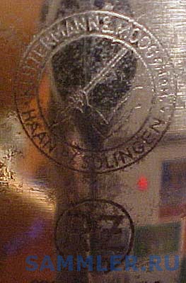

alexkros66 Опубликовано 30 октября, 2007 Опубликовано 30 октября, 2007 (изменено) Здраствуйте. Поскольку ни какой информации по данному клейму у меня нет- был бы рад знать насколько редкое оно. Заранее ВСЕМ спасибо. Изменено 30 октября, 2007 пользователем alexkros66

alexkros66 Опубликовано 31 октября, 2007 Автор Опубликовано 31 октября, 2007 (изменено) Всё очень просто Андрей мой брат и до этого на форумы не лазил и так сказать решил поучаствовать вот и вышла не большая путaница. Сори. Посты удалил я -чтобы перевыстовить под своим ником-что и делаю. I-lya Ты пишеш что раньше не видел гард с таким клеймом на кинжалах 40 годов---смотри пожалуйста. Вчера у меня появился ещё один СА на мой взгляд с интересным клеймом. Изменено 31 октября, 2007 пользователем alexkros66
Сокол Опубликовано 31 октября, 2007 Опубликовано 31 октября, 2007 Илья просто имел ввиду, что нижняя гарда маркировалась ГАУ только до 35 года. Позже отметки не ставились. Это было бы общим правилом, если бы не Рэм со своими памятными кинжалами. После "ночи длинных ножей" кинжалы затирали, возвращали на фирмы, где их разбирали, стачивали надпись и гарды ставили порой как попало и подряд. Они могут быть даже на СС. Правда встречается это редко. Второй вариант - сборный предмет, но сборность можно определить по фото ручки с надетыми гардами. Хотя это и не всегда дает однозначный ответ. У вас гарды как внутри промаркированы?

I-lya Опубликовано 31 октября, 2007 Опубликовано 31 октября, 2007 Андрей правильно пояснил некоторое мое недоумение по поводу наличия штампа на гарде переходного кинжала. Я некоторое время пытался разобраться с этой темой. Про вариант с Ремом слышал. Если не ошибаюсь, то существовал даже соответствующий порядок удаления надписи с клинка или замены кинжала. Но повторюсь. Это же уже 40 (!) год. Какой Рем? Какая путаница с гардами? Почему ранние гарды? Остатки? Но на ранних гардах у этого производителя не должно быть такого Гау. Не должно, конечно, не значит - не могло. Но все же. Кстати, по поводу самого клейма. Ранние СА кинжалы этого производителя действительно редки. Произведено не очень много. Всего 3000 штук. То же можно сказать и о переходных 39 года выпуска. Относительно редкий переходной. Но вот год выпуска Вашего - замечательный. Я думаю реально редкий. Хотя у этого производителя и были поздние СА кинжалы. А показанный Вами дополнительно ранний кинжал очень хороший и редкий. Поздравляю!
Сокол Опубликовано 31 октября, 2007 Опубликовано 31 октября, 2007 QUOTE (I-lya @ Oct 31 2007, 04:35 PM) Это же уже 40 (!) год. Какой Рем? Какая путаница с гардами? Повторюсь. Это бывало. Мне доводилось держать в руках НСКК на цепях с хромированными деталями. Неразбиравшийся. Гарды были в низельбере с покрытием(!). Под покрытием виднелись остатки выполированной ГАУ. Клеймо - РЦМ (белка), год - 1940. Есть и др. примеры из жизни, но этот наиболее показательный.

Deniss Опубликовано 4 ноября, 2007 Опубликовано 4 ноября, 2007 У первого кинжала клеймо RZM находиться под клеймом производителя, А здесь, http://www.wardaggers.com/RZM%20Marks%20SA%20Daggers.htm RZM над клеймом производителя. Такое может быть?
Сокол Опубликовано 4 ноября, 2007 Опубликовано 4 ноября, 2007 Может. У Фишера представлена оба типа переходнях. И ваш и по ссылке. Интернетом при определении оригинальности и получении новых знаний пользоваться не советую.
I-lya Опубликовано 4 ноября, 2007 Опубликовано 4 ноября, 2007 Как я и говрил ранее, что 39 год более распространен, чем 40. На обсуждаемом предмете очень хорошее правильное клеймо.
