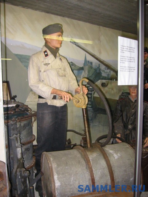

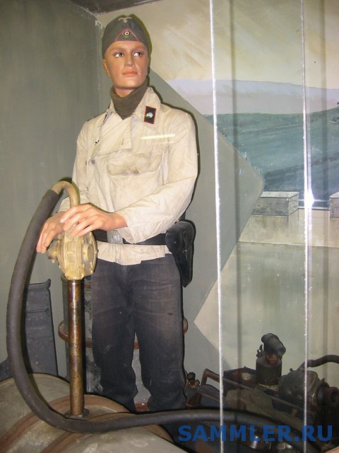

Валерий 042 Опубликовано 31 октября, 2007 Опубликовано 31 октября, 2007 Вот уже и не помню где скачал, фото из какогото музея.
Валерий 042 Опубликовано 31 октября, 2007 Опубликовано 31 октября, 2007 Правда тут карман . Думаю могла быть какаято рабочая униформа.

Constantin Опубликовано 31 октября, 2007 Автор Опубликовано 31 октября, 2007 (изменено) QUOTE (Валерий 042 @ Oct 31 2007, 10:58 PM) Вот уже и не помню где скачал, фото из какогото музея. Блин, еще одна загадка - белая рабочая куртка?! Правда может это она так выгорела и застирана , что из зеленой белой стала? И кстати, глядя на фото Валерия, подумал, что карман-то нагрудный пожалуй легко и спороть можно... А ? Изменено 31 октября, 2007 пользователем Constantin
