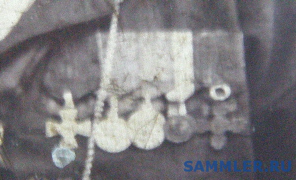

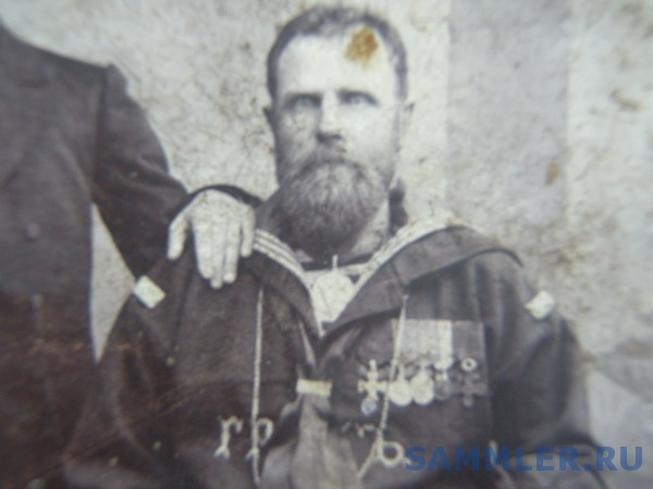

Grade7 Опубликовано 29 декабря, 2008 Опубликовано 29 декабря, 2008 Моряк с корабля "ГРОМЪ". Не могу определить что за медали после Креста.Вроде бы как серебрянные,но разного диаметра. 1.ГК 2. ? 3. ? 4.За Русско-Турецкую(бронза или медь) 5.За переход через Дунай(Румынский крест) 6.Усердие(шейное) Что известно по кораблю "ГРОМЪ"? Нашёл только участие в Чесменском сражении (1760-е года),и пострйки 1913г.

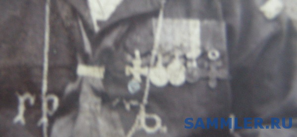

Николай Молитовский Опубликовано 29 декабря, 2008 Опубликовано 29 декабря, 2008 Буквы вышиты прямо на форменке?М.б.канонерская лодка...
crown Опубликовано 29 декабря, 2008 Опубликовано 29 декабря, 2008 Там, кажется, болгарский крест, а сын то, значит, пошёл по военно-морскому ведомству?
crown Опубликовано 29 декабря, 2008 Опубликовано 29 декабря, 2008 М.б. речь об эм "Гром" типа "Новик", который был в составе минной дивизии БФ? http://base13.glasnet.ru/text/novik/5.htm
Grade7 Опубликовано 29 декабря, 2008 Автор Опубликовано 29 декабря, 2008 Буквы вышиты прямо на галанке. Крест Румынский. Сомневаюсь,что дедушка 50-60 лет(а ему где-то так и есть) будет служить на флоте до такого возраста.Если момент призыва на службу и начало Русско-Турецкой войны ему было(допустим) 21год,а фото уже начало 20-го века,старенький получается служить.
Николай Молитовский Опубликовано 29 декабря, 2008 Опубликовано 29 декабря, 2008 Олег!Не согласен по возрасту-снимок,скорее всего середина 90-х,а может и раньше,да и седины не видно...
Grade7 Опубликовано 29 декабря, 2008 Автор Опубликовано 29 декабря, 2008 По дате съёмке - возможно.Вот по возрасту пока нет.Седина - не показатель,укого-то она выходит только к 70-и. Не дают покоя награды.После Русско-Турецких других нет.

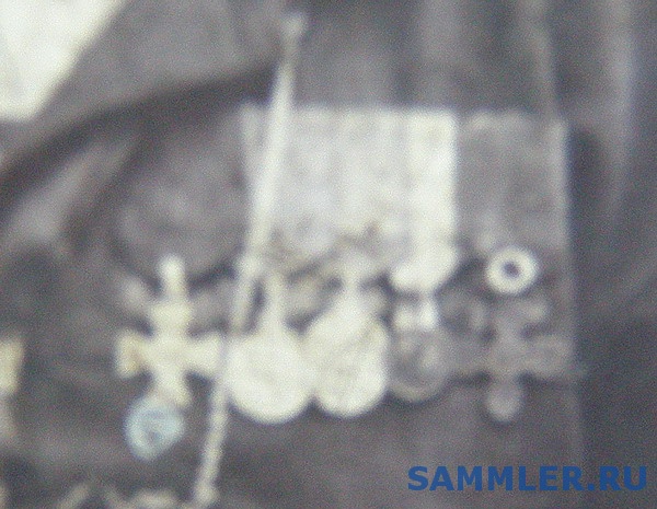

Карацуповец Опубликовано 29 декабря, 2008 Опубликовано 29 декабря, 2008 Может это Сербские или Черногорские медали ? Явно что-то сверху типа короны .Почётче увеличение наград не делается ?

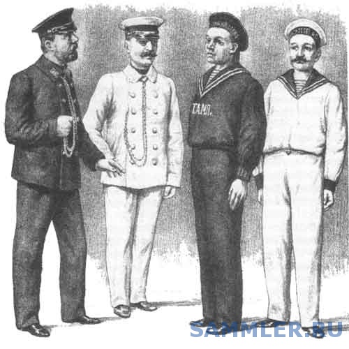

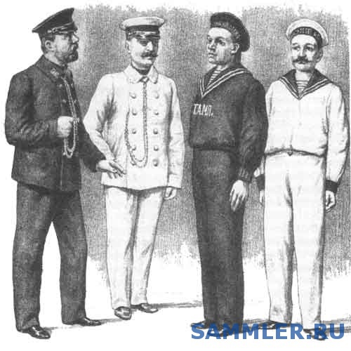

Freiherr Опубликовано 1 января, 2009 Опубликовано 1 января, 2009 Надпись на синей рубахе, признак торгового флота. К слову, в Российском военном флоте шейный платок не употреблялся. Может сей боцман уже в торговом флоте служит?
Grade7 Опубликовано 1 января, 2009 Автор Опубликовано 1 января, 2009 Спасибо за рисунок Но я не нашёл торгового судна с подобным названием.Может тогда не "Гром"?
Николай Молитовский Опубликовано 1 января, 2009 Опубликовано 1 января, 2009 А наличие контр-погон о чем говорит ?
Freiherr Опубликовано 1 января, 2009 Опубликовано 1 января, 2009 QUOTE (октябренок @ Jan 1 2009, 05:55 PM) А наличие контр-погон о чем говорит ? Боцман - должность. Хочется заметить, что фуражки не видно.
Grade7 Опубликовано 2 января, 2009 Автор Опубликовано 2 января, 2009 QUOTE (Карацуповец @ Dec 29 2008, 08:50 PM) Может это Сербские или Черногорские медали ? Явно что-то сверху типа короны .Почётче увеличение наград не делается ? Лучше не получается
Grade7 Опубликовано 2 января, 2009 Автор Опубликовано 2 января, 2009 Была мысль,что медали иностранные,но к сожалению не нашёл к ним ( того периода ) описание по лентам.Тогда возникает вопрос: - почему иностранные медали расположены между ЗОВО и медалью "За Русско-Турецкую войну",а не после неё,как "Дунайский крест"?
Николай Молитовский Опубликовано 2 января, 2009 Опубликовано 2 января, 2009 (изменено) Если медаль "1877-1878",то какая(на фото) лента?Сербские цвета(лента):красная с синей каймой.Сербская медаль могла находится после ЗОВО и перед Румынским крестом по причине награждения-ок.1877г,т.к.боевые действия в Сербии происходили в 1876 году.Это же относится и к Черногорской медали Николы 1 для Русских добровольцев. Изменено 2 января, 2009 пользователем октябренок
Grade7 Опубликовано 2 января, 2009 Автор Опубликовано 2 января, 2009 QUOTE (октябренок @ Jan 2 2009, 05:37 PM) Если медаль "1877-1878",то какая(на фото) лента?Сербские цвета(лента):красная с синей каймой.Сербская медаль могла находится после ЗОВО и перед Румынским крестом по причине награждения-ок.1877г,т.к.боевые действия в Сербии происходили в 1876 году.Это же относится и к Черногорской медали Николы 1 для Русских добровольцев. Лента медали за 1877-78гг. - андреевско-георгиевская.Перед ней медали с лентой более тёмного цвета,нежели голубая.Выходит, возможно красная,как Вы и говорите.
