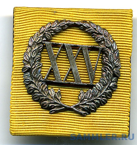

Сумрак Опубликовано 6 января, 2009 Автор Поделиться Опубликовано 6 января, 2009 Уважаемые коллеги, не могли бы Вы объяснить коротенько мне, "темному", а то я совсем не в теме по наградам... 1. орден и звезда - это одна награда или звезда дополнение к самому ордену, типа мечей, листьев? Вот у фон Ланса орден Прусской короны 2-й степени и звезда. 2. по Гогенцоллерну... на колодке Гогенцоллерн без мечей + петличный Großkomtur - это две различные степени? Соответственно звезда ко второму - она одновременно вручалась или дополнительно? 3. Красный орел шейный и на колодке (с мечами) - это две разные степени? И почему носились в разных местах 4. третий крест на колодке - выслуга XXV Знак в самом низу с теми же цифрами - это одно и тоже? С уважением... P.S. Может так будет проще... мне нужно написать в статью пару строчек о том, чем он был награжден. Хотелось бы это сделать правильно... Ссылка на комментарий Поделиться на другие сайты Поделиться

Vector Опубликовано 6 января, 2009 Поделиться Опубликовано 6 января, 2009 QUOTE (Сумрак @ Jan 6 2009, 02:54 PM) Уважаемые коллеги, не могли бы Вы объяснить коротенько мне, "темному", а то я совсем не в теме по наградам... 1. орден и звезда - это одна награда или звезда дополнение к самому ордену, типа мечей, листьев? Вот у фон Ланса орден Прусской короны 2-й степени и звезда. 2. по Гогенцоллерну... на колодке Гогенцоллерн без мечей + петличный Großkomtur - это две различные степени? Соответственно звезда ко второму - она одновременно вручалась или дополнительно? 3. Красный орел шейный и на колодке (с мечами) - это две разные степени? И почему носились в разных местах 4. третий крест на колодке - выслуга XXV Знак в самом низу с теми же цифрами - это одно и тоже? Попробую кратко ответить на Ваши вопросы. 1. Звезда - один из "равноправных" орденских знаков. Она не может быть дополнением. Входила в комплект знаков ордена только высших степеней. Есть исключения, но это - отдельная тема. 2. Да. Одновременно. 3. Да. Потому что так предусматривалось правилами ношения наград. 4. С пряжкой "XXV" - для меня сложнее, не вникал. Могу только предположить, что он совмещал службу на флоте с какой-то государственной должностью, например, в Военно-Морском министерстве. Ссылка на комментарий Поделиться на другие сайты Поделиться

Сумрак Опубликовано 7 января, 2009 Автор Поделиться Опубликовано 7 января, 2009 QUOTE (Vector @ Jan 6 2009, 09:58 PM) Попробую кратко ответить на Ваши вопросы. 4. С пряжкой "XXV" - для меня сложнее, не вникал. Могу только предположить, что он совмещал службу на флоте с какой-то государственной должностью, например, в Военно-Морском министерстве. Большое спасибо. По 4 вопросу. Так как на фото фон Ланс контр-адмирал, то это период с 5.9.1909 по 27.1.1913. В это время он служил в министерстве инспектором торпедных сил 12.1909 - 9.1912, являсь одновременно командиром соединения учебных и опытовых кораблей и Учебной эскадры 1910-1912. Так что и там и там. Ссылка на комментарий Поделиться на другие сайты Поделиться
Freiherr Опубликовано 12 января, 2009 Поделиться Опубликовано 12 января, 2009 Коллеги, это не выслуга. Это 25 лет свадьбы Вильгельма 2 Ссылка на комментарий Поделиться на другие сайты Поделиться
Сумрак Опубликовано 13 января, 2009 Автор Поделиться Опубликовано 13 января, 2009 Спасибо. А этой свадебной пряжкой (или знаком) за что и кого награждали? Ссылка на комментарий Поделиться на другие сайты Поделиться
Сумрак Опубликовано 3 февраля, 2009 Автор Поделиться Опубликовано 3 февраля, 2009 Если кому интересно - вот что получилось в итоге. http://kortic.borda.ru/?1-6-0-00000044-000-0-0-1232907608 Ссылка на комментарий Поделиться на другие сайты Поделиться
Андрей Пустоваров Опубликовано 4 февраля, 2009 Поделиться Опубликовано 4 февраля, 2009 QUOTE (Сумрак @ Jan 13 2009, 03:04 PM) Спасибо. А этой свадебной пряжкой (или знаком) за что и кого награждали? http://sammler.ru/index.php?showtopic=50715 про адмирала интересно получилось Ссылка на комментарий Поделиться на другие сайты Поделиться
