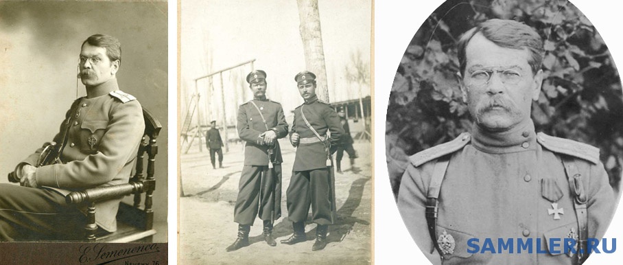

Triton Опубликовано 30 марта, 2009 Поделиться Опубликовано 30 марта, 2009 Иван Матвеевич Саладилов родился в 22 августа 1863 года. Служба: 1905 г Ташкент, 1909 г. - Або (Финляндия), 1913 г. - Петербург, 1914 г.– Гельсинфорс (Хельсинки.). В 1914 Полковник 294 пехотного Березинского полка 15 декабря 1915 г. был ранен, находился на излечении в Юсуповском лазарете, а затем с апреля по сентябрь 1916 года в Евпатории. После ранения вернулся к службе в Ташкент. В1917 г арестован, а затем реабилитирован Рев.судом по ходатайству солдатского комитета. Скончался И. М. Саладилов во время блокады 19 ноября ( в феврале – архивная карта №19300)1942 года. Похоронен на Волковском Лютеранском кладбище. У меня есть 3 фотографии разного периода, просьба проконсультировать по знакам, званиям и возможной полковой принадлежности (Березинский полк был развёрнут только в 1914). Первая фотография ранняя, вторая - Ташкент - 1904г, третья .... Спасибо. Ссылка на комментарий Поделиться на другие сайты Поделиться
M_A_X Опубликовано 30 марта, 2009 Поделиться Опубликовано 30 марта, 2009 На первой фотографии - знак 1-го Финляндского стрелкового полка. Ссылка на комментарий Поделиться на другие сайты Поделиться
PSW Опубликовано 30 марта, 2009 Поделиться Опубликовано 30 марта, 2009 (изменено) QUOTE (Triton @ Mar 30 2009, 02:33 PM) Иван Матвеевич Саладилов родился в 22 августа 1863 года. Служба: 1905 г Ташкент, 1909 г. - Або (Финляндия), 1913 г. - Петербург, 1914 г.– Гельсинфорс (Хельсинки.). В 1914 Полковник 294 пехотного Березинского полка 15 декабря 1915 г. был ранен, находился на излечении в Юсуповском лазарете, а затем с апреля по сентябрь 1916 года в Евпатории. После ранения вернулся к службе в Ташкент. В1917 г арестован, а затем реабилитирован Рев.судом по ходатайству солдатского комитета. Скончался И. М. Саладилов во время блокады 19 ноября ( в феврале – архивная карта №19300)1942 года. Похоронен на Волковском Лютеранском кладбище. У меня есть 3 фотографии разного периода, просьба проконсультировать по знакам, званиям и возможной полковой принадлежности (Березинский полк был развёрнут только в 1914). Первая фотография ранняя, вторая - Ташкент - 1904г, третья .... Спасибо. В "Красной" книге значится как Иван Матвеевич Солодилов - подполковник 294-го пехотного Березинского полка. Орден св.Георгия 4 ст. ВП от 15.09.1915 г. Соответственно третья фотография после 1915 г. В "Общем списке офицерскиим чинам" за 1909 г. ни Солодилова, ни Саладилова не : м.б. призван из запаса ? Увеличьте, если возможно, погон левой фотографии, чтобы разобрать шифровку. Изменено 30 марта, 2009 пользователем PSW Ссылка на комментарий Поделиться на другие сайты Поделиться
Triton Опубликовано 30 марта, 2009 Автор Поделиться Опубликовано 30 марта, 2009 Вот пожалуйста погон покрупнее. А в 1909 он служил в Або (есть письма к жене) и как раз там в это время дислоцировался 1й финляндский стрелковый полк, знак этого полка у него тоже есть. Вот перевод из Туркестана на северо-запад не совсем понятен и перемещения Або-Петербург - Гельсинфорс.. и Березинский полк. Ссылка на комментарий Поделиться на другие сайты Поделиться
PSW Опубликовано 30 марта, 2009 Поделиться Опубликовано 30 марта, 2009 (изменено) В алфавитном указателе отсутствует, а в списке полка есть. Изменено 30 марта, 2009 пользователем PSW Ссылка на комментарий Поделиться на другие сайты Поделиться
Triton Опубликовано 30 марта, 2009 Автор Поделиться Опубликовано 30 марта, 2009 Спасибо! Вот попутно выяснил, что перевод Саладилова из Ташкента в Або был связан с заболеванием его жены висцеральным лейшманиозом, от которого она скончалась в 1909г. В советское время их потомки носили фамилию САлАдиловы, возможно изменив исходную СОлОдиловы, что бывало в то время не редко. Хотелось бы ещё уточнить по знакам. На первой и второй фотографиях какие то знаки расположенные по центру. А на крайней с права фотографии знак на правой стороне груди, расположенный симметрично со знаком 1го финляндского полка. Наградные ленточки на головных уборах с орлами, вероятно одного из туркестанских подразделений, что- то типа "За штурм крепости...."? Ещё раз спасибо всем, принимающим участие в обсуждении. Ссылка на комментарий Поделиться на другие сайты Поделиться
Jus Опубликовано 31 марта, 2009 Поделиться Опубликовано 31 марта, 2009 (изменено) на 1.11.1911 Солодилов Иван Матвеевич капитан 1-го Финляндского стр.полка род. 22.08.1863, православ. в службу вступил 4.02.1881 старшинство в чинах: подпоручика - 1.09.1886 поручика - 1.09.1890 штабс-капитана - 15.03.1900 капитана - 15.03.1901 получ.образование: уезд.училище и Казанское пехотное юнкерское училище. вышел в 13 Туркестанский линейный батальон ордена: А3 1905, С2 1910 ----- 1-я и 2-я роты 13-го Туркестанского линейного батальона имели знаки отличия на головные уборы с надписью "За взятие штурмом кр. Геок-Тепе 12 Января 1881 года". 20.06.1900 13ТЛБ переименован в 13-й Туркестанский стрелковый батальон. --- хотелось бы увидеть фото в более крупном размере... знак на последнем фото может быть за окончание офицерской стрелковой школы, но без крупного увеличения определенно сказать нельзя. на туркестанском фото у него медаль, очевидно в память царствования Александра III. Изменено 31 марта, 2009 пользователем Jus Ссылка на комментарий Поделиться на другие сайты Поделиться

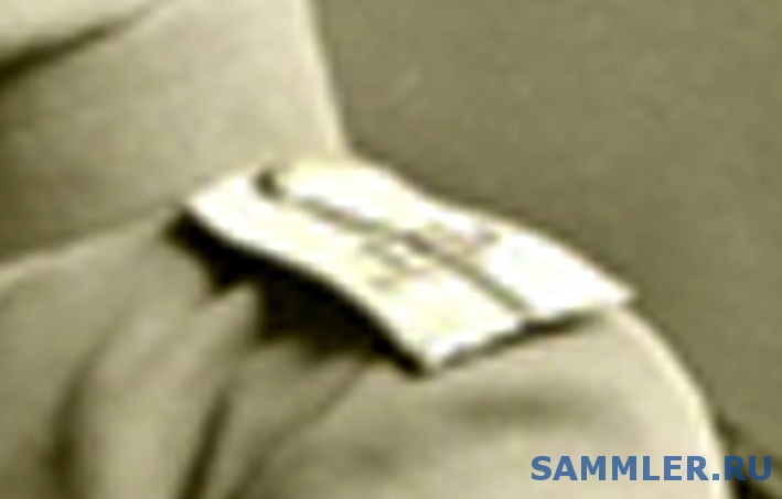

Triton Опубликовано 31 марта, 2009 Автор Поделиться Опубликовано 31 марта, 2009 Спасибо большое! Ниже привожу увеличенный знак. Ссылка на комментарий Поделиться на другие сайты Поделиться
Triton Опубликовано 31 марта, 2009 Автор Поделиться Опубликовано 31 марта, 2009 Далее фотография Солодилова с сыновьями Борисом и Глебом. Хотелось бы узнать в каком училище обучались дети. И можно-ли определить звание Солодилова на даннный момент?. На пуговице у него здесь таже подвеска, что и на первой фотографии. Ссылка на комментарий Поделиться на другие сайты Поделиться

crown Опубликовано 31 марта, 2009 Поделиться Опубликовано 31 марта, 2009 QUOTE (Triton @ Mar 31 2009, 10:50 AM) После ранения 1916г фото с сыном Глебом. Можно ли определить звания обоих на данный момент и знак у Глеба? Спасибо. Отец - подполковник, сын - поручик и, кажется, есть шифровка на погонах. Ссылка на комментарий Поделиться на другие сайты Поделиться
Гена-М Опубликовано 31 марта, 2009 Поделиться Опубликовано 31 марта, 2009 Солодилов Иван Матвеевич подполковник 294-го пехотного Березинского полка. Высочайшим приказом от 19 мая 1915 г. награжден орденом Св. Георгия 4-й степени «за то, что в ночь с 4 на 5 декабря 1914 г., при атаке превосходных сил германцев, обороняя переправу на реке Дунаец у дер. Бяла, собрал свои роты и при поддержке ближайших рот соседних участков предпринял энер-гичную контратаку и удержал за собою позицию и этим не только предотвратил потерю позиции и отступление наших войск за реку, но вызвал беспорядочное отступление германцев и захватил в плен 1 офицера и 246 нижних чинов». (РГВИА фонд 400, опись 12, дело 26968, листы 685-688 (1915 г.); фонд 409, опись 1, послужной список 106-229 за 1913 г.). Ссылка на комментарий Поделиться на другие сайты Поделиться
Parovoz Опубликовано 31 марта, 2009 Поделиться Опубликовано 31 марта, 2009 QUOTE (Triton @ Mar 31 2009, 10:31 AM) Далее фотография Солодилова с сыновьями Борисом и Глебом. Хотелось бы узнать в каком училище обучались дети. И можно-ли определить звание Солодилова на даннный момент?. Правый из кадет-сыновей - виц-унтер-офицер кадетского корпуса (узкий галун вокруг погона). Отец - капитан. По второму фото хотелось бы крупно погон сына-поручика. Знак у сына вроде бы похож на знак Константиновского артиллерийского училища. Ссылка на комментарий Поделиться на другие сайты Поделиться
