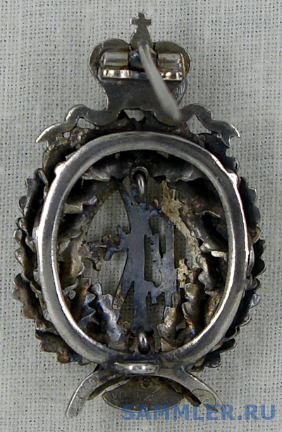

BSG1257 Опубликовано 23 апреля, 2009 Автор Поделиться Опубликовано 23 апреля, 2009 Реверс Ссылка на комментарий Поделиться на другие сайты Поделиться
BSG1257 Опубликовано 23 апреля, 2009 Автор Поделиться Опубликовано 23 апреля, 2009 Реверс, игла поднята. Ссылка на комментарий Поделиться на другие сайты Поделиться

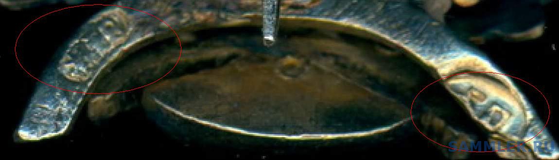

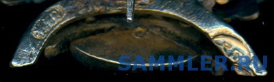

AGn Опубликовано 23 апреля, 2009 Поделиться Опубликовано 23 апреля, 2009 А нельзя показать крупно клейма на обороте? Ссылка на комментарий Поделиться на другие сайты Поделиться
BSG1257 Опубликовано 23 апреля, 2009 Автор Поделиться Опубликовано 23 апреля, 2009 Попробовал, вот что получилось... Ссылка на комментарий Поделиться на другие сайты Поделиться
AGn Опубликовано 24 апреля, 2009 Поделиться Опубликовано 24 апреля, 2009 QUOTE (BSG1257 @ Apr 23 2009, 07:22 PM) Попробовал, вот что получилось... Ну а сами-то, что по этому поводу думаеете? Ссылка на комментарий Поделиться на другие сайты Поделиться
BSG1257 Опубликовано 24 апреля, 2009 Автор Поделиться Опубликовано 24 апреля, 2009 Моё мнение - знак оригинальный. Не может каждая старая вещь выглядеть так, как будто её только что сделали, это не оружейная палата! Конечно знак ношенный, сохранились следы позолоты, ну а клеймо - уж какое есть, к сожалению и сравнить то не с чем, так как сколько вариантов не видал, все винтовые и по качеству работы здорово отличаются. Ссылка на комментарий Поделиться на другие сайты Поделиться
AGn Опубликовано 24 апреля, 2009 Поделиться Опубликовано 24 апреля, 2009 Да... сразу и не скажешь... что же могло так исказить пробирное? Давайте посмотрим, что скажут специалисты по поводу клейм в разделе клейма Российской империи ... http://sammler.ru/index.php?showtopic=5397...=0entry603500 Ссылка на комментарий Поделиться на другие сайты Поделиться
Kralevik Опубликовано 24 апреля, 2009 Поделиться Опубликовано 24 апреля, 2009 Вот несколько деталей, которые не сильно улучшают впечатление от знака. Нарушение геометрии орнамента на околыше, звезда на месте "жемчужины", непонятно что, но очень похоже на литье (на ЭТОМ снимке) на правом полушарии. И конечно же лишнее отверстие на венке... Ссылка на комментарий Поделиться на другие сайты Поделиться
BSG1257 Опубликовано 24 апреля, 2009 Автор Поделиться Опубликовано 24 апреля, 2009 То есть Вы хотите сказать, что это подделка? Я тоже не совсем понял назначение этого отверстия (оно диаметром с иглу). Предполагаю, что этот знак был изготовлен в одной из частных мастерских, потому присутствуют такие неточности... Но если всё это не так, то получается, что в те года что тоже "фуфло гнали"? Честно сказать, я очень хочу ошибиться, но неужели это "бижутерия"? Ссылка на комментарий Поделиться на другие сайты Поделиться
AGn Опубликовано 25 апреля, 2009 Поделиться Опубликовано 25 апреля, 2009 QUOTE (BSG1257 @ Apr 25 2009, 01:20 AM) То есть Вы хотите сказать, что это подделка? Я тоже не совсем понял назначение этого отверстия (оно диаметром с иглу). Предполагаю, что этот знак был изготовлен в одной из частных мастерских, потому присутствуют такие неточности... Но если всё это не так, то получается, что в те года что тоже "фуфло гнали"? Честно сказать, я очень хочу ошибиться, но неужели это "бижутерия"? С большой долей вероятности по сканам можно сказать, что это именно так... А на чем все таки основанв ваша уверенность, что знак изготовлен еще "...в те года"?: Ссылка на комментарий Поделиться на другие сайты Поделиться
BSG1257 Опубликовано 25 апреля, 2009 Автор Поделиться Опубликовано 25 апреля, 2009 Да уверенности то никакой не осталось... Просто когда держишь в руках подобное изделие, понимаешь, что ни кому не надо ради одной штуки делать такую сумасшедшую работу, ведь венок, а точнее листья, желуди проработаны буквально с ювелирной точностью, придраться не к чему. Да, корона с звездочкой, на этот элемент и внимяния то не обращаешь, отверстие... Ссылка на комментарий Поделиться на другие сайты Поделиться
AGn Опубликовано 25 апреля, 2009 Поделиться Опубликовано 25 апреля, 2009 QUOTE Просто когда держишь в руках подобное изделие, понимаешь, что ни кому не надо ради одной штуки делать такую сумасшедшую работу, ведь венок, а точнее листья, желуди проработаны буквально с ювелирной точностью, придраться не к чему... Ха-ха... Мы-то ведь придрались... а иначе не будут брать... Ссылка на комментарий Поделиться на другие сайты Поделиться
Kralevik Опубликовано 25 апреля, 2009 Поделиться Опубликовано 25 апреля, 2009 (изменено) QUOTE (BSG1257 @ Apr 25 2009, 10:15 AM) ... Да, корона с звездочкой, на этот элемент и внимяния то не обращаешь, отверстие... Не знаю отчего такое, но короны самое "узкое" место у большинства современных копий, если только они не отлиты с подлинного образца. Кстати и булавка тоже не очень похожа, да и патина на химию походит. Хотя это может быть и особенность фото... Изменено 25 апреля, 2009 пользователем Kralevik Ссылка на комментарий Поделиться на другие сайты Поделиться
