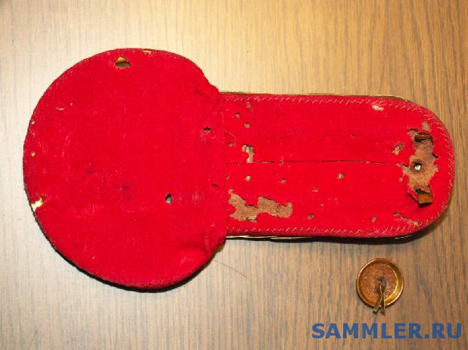

Михаил Дубровин Опубликовано 8 октября, 2005 Поделиться Опубликовано 8 октября, 2005 Ну-ссс, дрожите, коллекционеры! Помнится, я уже проводил здесь вскрытие офицерского кавалерийского эполета. Теперь вот в мои лапы попал солдатский золотой эполет, своим печальным состоянием давший мне повод взяться за скальпель. Итак, приступим! Подопытный на операционном столе: Ссылка на комментарий Поделиться на другие сайты Поделиться
Михаил Дубровин Опубликовано 8 октября, 2005 Автор Поделиться Опубликовано 8 октября, 2005 Переворачиваем клиента на спинку и тонким надрезом вскрываем хиленькое брюшко... Ссылка на комментарий Поделиться на другие сайты Поделиться

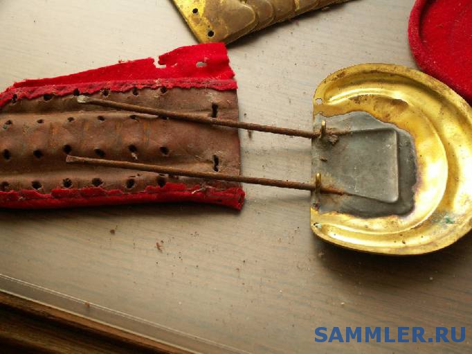

Михаил Дубровин Опубликовано 8 октября, 2005 Автор Поделиться Опубликовано 8 октября, 2005 Ндааа... Хребтинка-то заржавела! Ссылка на комментарий Поделиться на другие сайты Поделиться

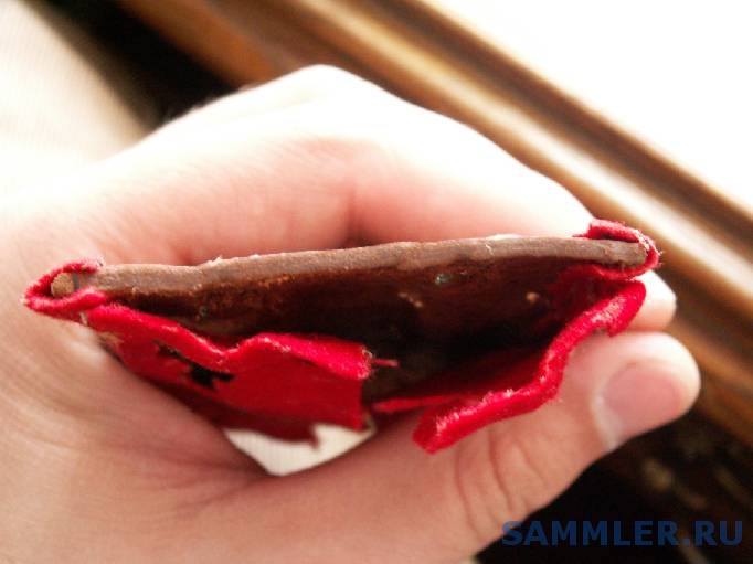

Михаил Дубровин Опубликовано 8 октября, 2005 Автор Поделиться Опубликовано 8 октября, 2005 Кожаная пластина. Ссылка на комментарий Поделиться на другие сайты Поделиться

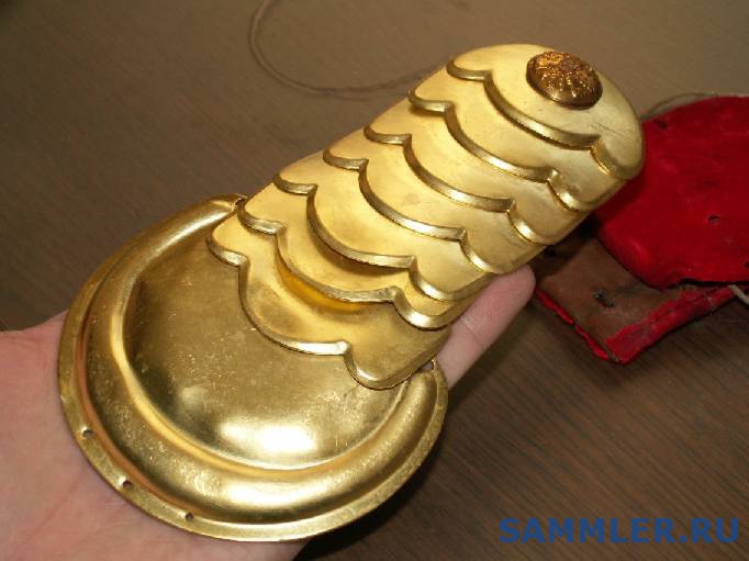

Михаил Дубровин Опубликовано 8 октября, 2005 Автор Поделиться Опубликовано 8 октября, 2005 Далее, чистим мелкой наждачкой стержень, обрабатываем неким термоядерным раствором пластины... и... О ЧУДО!!! Пациент выглядит заметно лучше!!! Ссылка на комментарий Поделиться на другие сайты Поделиться
Михаил Дубровин Опубликовано 8 октября, 2005 Автор Поделиться Опубликовано 8 октября, 2005 В заключение хочу сказать, что на достигнутом я не остановлюсь, и пациента ждёт ещё пара тяжелейших операций. Нужно будет отпаять стержень, полностью его очистить от ржавчины и запалировать, затем сделать правку трёх погнутых чешуек и круглого поля, которое, очевидно, было специально выгнуто его владельцем. Но как вам известно - я всякие моднючие и дембельские навороты ненавижу, и буду возвращать предмету исконный, "уставной" облик. К сожалению, нет пока цветного сукна для замены изъеденного молью, но это явление временное. Самое приятное - это ощущение, что после своих зловещих манипуляций я смогу собирать эполеты не менее ловко, чем, скажем, автомат. Так что смелее экспериментируйте, и на ваших полках будет меньше грязных и повреждённых предметов. Ссылка на комментарий Поделиться на другие сайты Поделиться

Роман Сливин Опубликовано 8 октября, 2005 Поделиться Опубликовано 8 октября, 2005 Я вот думаю ... А по шву нельзя было сделать вскрытие? Ссылка на комментарий Поделиться на другие сайты Поделиться

Михаил Дубровин Опубликовано 9 октября, 2005 Автор Поделиться Опубликовано 9 октября, 2005 А зачем по шву? Ведь съеденное сукно всё равно в мусор полетит. Ну, разумеется, оставлю у себя лоскуток в качестве образчика материи. Так что: 1. Было лень дербанить шов 2. Я так подумал - всё равно буду новое сукно устанавливать, значит нужно будет иметь наглядный образец прошивки. Ссылка на комментарий Поделиться на другие сайты Поделиться
