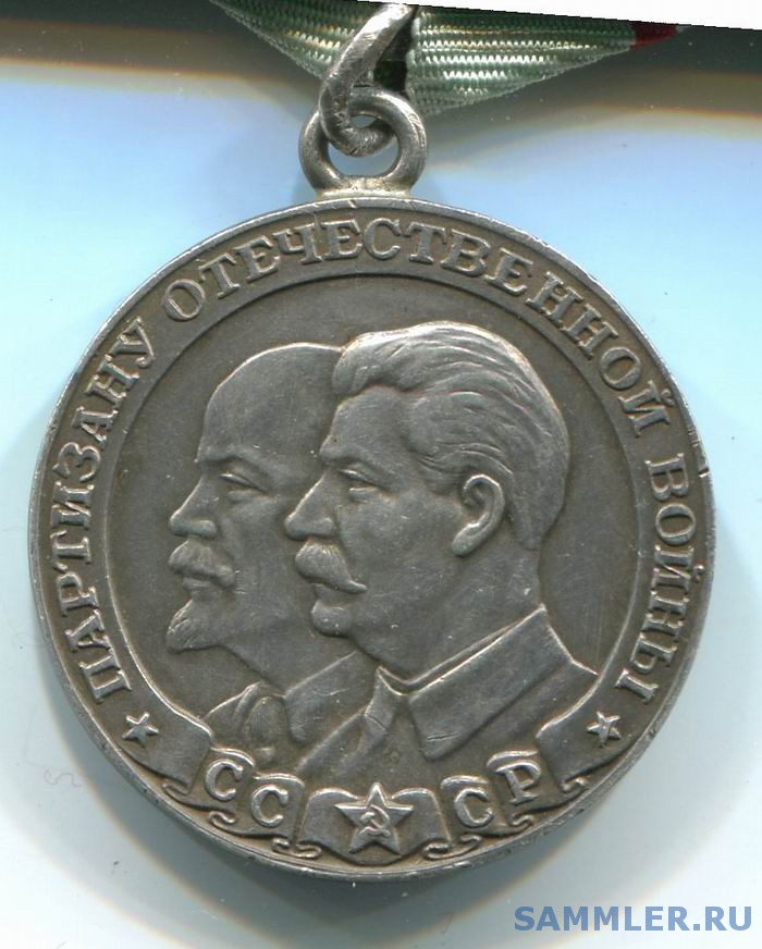

Vasiliy G. Опубликовано 31 мая, 2010 Опубликовано 31 мая, 2010 Приобрел 1-го партизана. Но появились сомнения. Прошу коллег высказаться по подлинности.

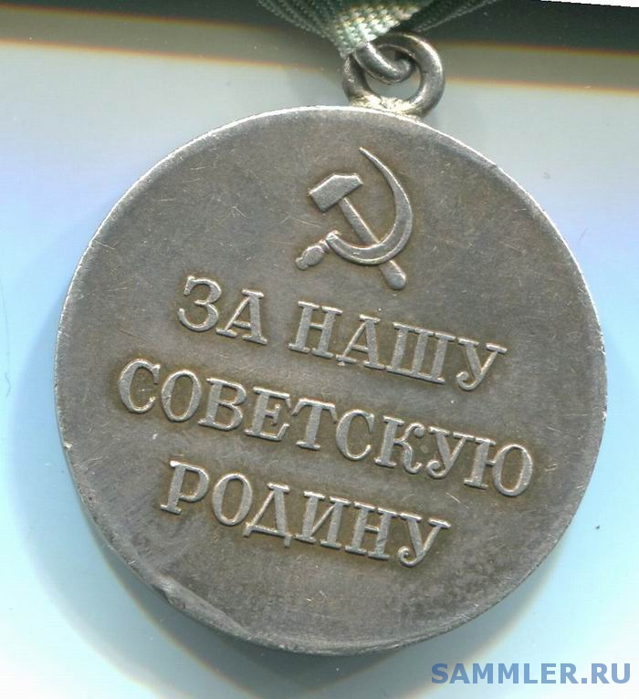

Vasiliy G. Опубликовано 31 мая, 2010 Автор Опубликовано 31 мая, 2010 Реверс. Это исходные сканы. Если нужно сделаю новые сканы.
Vasiliy G. Опубликовано 1 июня, 2010 Автор Опубликовано 1 июня, 2010 (изменено) Коллеги, почему на реверсе в буквах краснота (рыжеватость). Могут остаться следы оксидной пленки - патины, но темно серого цвета. Изменено 1 июня, 2010 пользователем Vasiliy G.
tvvpanda Опубликовано 1 июня, 2010 Опубликовано 1 июня, 2010 просто медаль немного начищали а возле букв бархот кой не прошли вот там патина и больше стала. а серебро набирает рыжесть от присутствия соединений серы. все нормально медаль хорошая

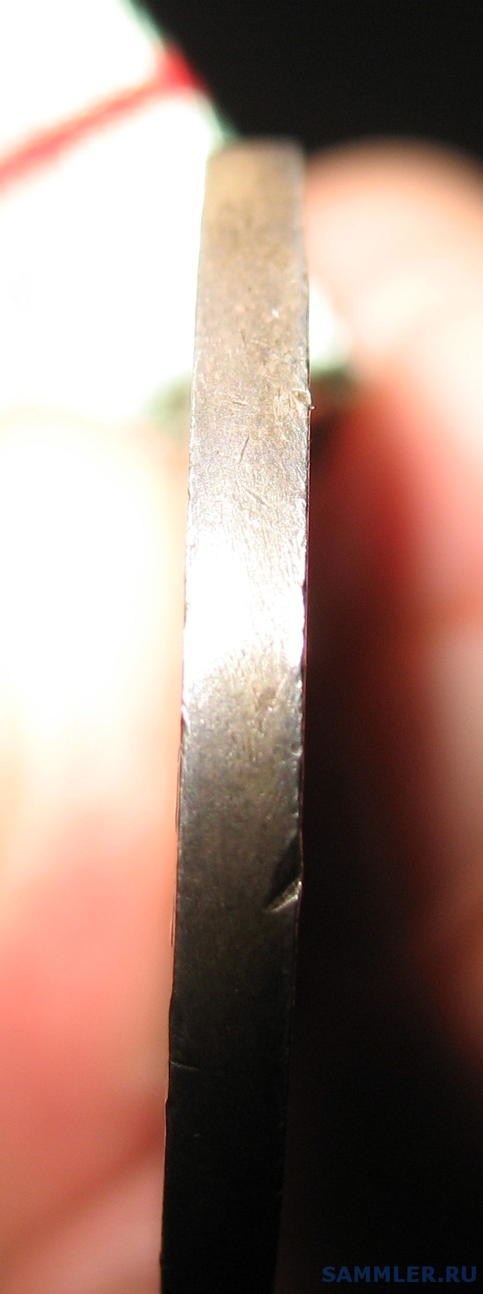

Vasiliy G. Опубликовано 1 июня, 2010 Автор Опубликовано 1 июня, 2010 Вот гурт. Видна небольшая конусность. Такое может быть?
Малыш Опубликовано 2 июня, 2010 Опубликовано 2 июня, 2010 Я думаю, что конусность на Вашей медали не по всему диаметру, а только в тех местах где убирали забоины. Проверте так ли это.
Vasiliy G. Опубликовано 2 июня, 2010 Автор Опубликовано 2 июня, 2010 Конусность по всему гурту. Выходит, что металл при штамповке выдавился к реверсу? Из-за чего?
