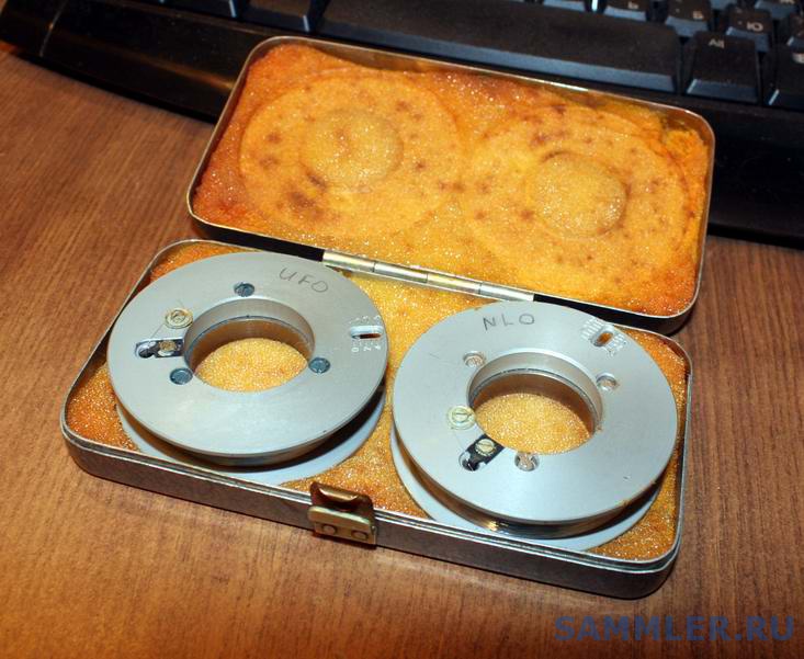

Валера М Опубликовано 4 февраля, 2015 Опубликовано 4 февраля, 2015 (изменено) Коллеги! Прошу прощения, что ставлю предмет не совсем по теме. Мучаюсь уже неделю, не могу найти информацию по данному устройству. Интуитивно понимаю, что это аналог магнитофонной ленты. Но как технически грамотно это называется? Недавно умер тесть радиолюбитель, разбираю потихоньку завалы из старых приборов и радиостанций и иногда попадаются вот такие для меня непонятки.На другой стороне катушек стоит 6 штампиков: "принято" ОТК 6, 11, 26, 14 и еще пару не разобрать. Буду признателен за подсказку. И еще, как убрать разложившийся поролон? Похоже он прилип намертво. Изменено 4 февраля, 2015 пользователем Валера М
Николай Молитовский Опубликовано 4 февраля, 2015 Опубликовано 4 февраля, 2015 По поролону:смывал мылом,щёткой и тёплой водой.Но...С пластика.
Валера М Опубликовано 4 февраля, 2015 Автор Опубликовано 4 февраля, 2015 По поролону:смывал мылом,щёткой и тёплой водой.Но...С пластика.Пытался отмыть разной химией, бесполезно. Мылом попробую. Коробочка металл.
Николай Молитовский Опубликовано 4 февраля, 2015 Опубликовано 4 февраля, 2015 С пластика тоже не скоро сошло...
vasilij Опубликовано 4 февраля, 2015 Опубликовано 4 февраля, 2015 Пытался отмыть разной химией, бесполезно. Идеально смывает WD-40.
Валера М Опубликовано 4 февраля, 2015 Автор Опубликовано 4 февраля, 2015 Пытался отмыть разной химией, бесполезно. Идеально смывает WD-40. Спасибо!
teoretik Опубликовано 5 февраля, 2015 Опубликовано 5 февраля, 2015 Коллеги! Прошу прощения, что ставлю предмет не совсем по теме. Мучаюсь уже неделю, не могу найти информацию по данному устройству. Интуитивно понимаю, что это аналог магнитофонной ленты. Но как технически грамотно это называется? ... Одно из спасаемых средств объективного контроля ("чёрный ящик"), записывающее переговоры экипажа, - самолётный магнитофон типа МС-61. Звук записывается на магнитную стальную проволоку. То, что Вы показываете - это специальная кассета для переноски и хранения катушек с магнитной проволокой - звуконосителем.

Shagron Опубликовано 4 января, 2017 Опубликовано 4 января, 2017 Коллеги! Прошу прощения, что ставлю предмет не совсем по теме. Мучаюсь уже неделю, не могу найти информацию по данному устройству. Интуитивно понимаю, что это аналог магнитофонной ленты. Но как технически грамотно это называется? Недавно умер тесть радиолюбитель, разбираю потихоньку завалы из старых приборов и радиостанций и иногда попадаются вот такие для меня непонятки.На другой стороне катушек стоит 6 штампиков: "принято" ОТК 6, 11, 26, 14 и еще пару не разобрать. Буду признателен за подсказку. И еще, как убрать разложившийся поролон? Похоже он прилип намертво. Интересные надписи от руки- UFO и NLO..Тесть случайно не радиообмен пришельцев записывал?
Валера М Опубликовано 4 января, 2017 Автор Опубликовано 4 января, 2017 Коллеги! Прошу прощения, что ставлю предмет не совсем по теме. Мучаюсь уже неделю, не могу найти информацию по данному устройству. Интуитивно понимаю, что это аналог магнитофонной ленты. Но как технически грамотно это называется? Недавно умер тесть радиолюбитель, разбираю потихоньку завалы из старых приборов и радиостанций и иногда попадаются вот такие для меня непонятки.На другой стороне катушек стоит 6 штампиков: "принято" ОТК 6, 11, 26, 14 и еще пару не разобрать. Буду признателен за подсказку. И еще, как убрать разложившийся поролон? Похоже он прилип намертво. Интересные надписи от руки- UFO и NLO..Тесть случайно не радиообмен пришельцев записывал? Муть там была какая то. Качество записи ужасное.
