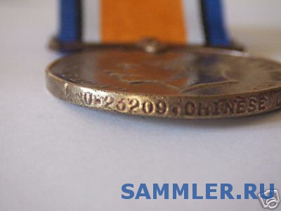

Бирюков Андрей Опубликовано 10 ноября, 2006 Опубликовано 10 ноября, 2006 Господа. Интересно узнать Ваше мнение. Медаль то редкая. Как мне кажется это копия изготовленная методом литья. Или я не прав. А может их так изготавливали.

Роман Сливин Опубликовано 10 ноября, 2006 Опубликовано 10 ноября, 2006 QUOTE (Бирюков Андрей @ Nov 11 2006, 02:22 AM) Господа. Интересно узнать Ваше мнение. Медаль то редкая. Как мне кажется это копия изготовленная методом литья. Или я не прав. А может их так изготавливали. Это действительно копия ... Вот небольшие но изображения медали именно выданой в Chinese L.C.
Бирюков Андрей Опубликовано 10 ноября, 2006 Автор Опубликовано 10 ноября, 2006 Но цена уже как у оригинала. Я специально поставил изображение гурта т.к. там очень хорошо видно что это литье да и надпись как мне кажется не набита, а как была на оригинале так с ней и отлили.
Петр Сергеевич Опубликовано 10 ноября, 2006 Опубликовано 10 ноября, 2006 На аверсе видны раковины, да?
Бирюков Андрей Опубликовано 10 ноября, 2006 Автор Опубликовано 10 ноября, 2006 Мое мнение . При отливке медали перегрели метал, образовался шлак и как Вы правильно сказали образовались раковины.
Роман Сливин Опубликовано 10 ноября, 2006 Опубликовано 10 ноября, 2006 QUOTE (Петр Сергеевич @ Nov 11 2006, 02:48 AM) На аверсе видны раковины, да? Не только раковины, но и следы паковочной массы. Видно взяли не однородную ...

Демосфен Опубликовано 18 февраля, 2024 Опубликовано 18 февраля, 2024 (изменено) В 11.11.2006 в 01:07, Бирюков Андрей сказал: Подделку еще выдает слишком новая лента… учитывая немаленький возраст медали…всегда отношусь с подозрением е подобным лентам. Хотя это и не показатель… Изменено 18 февраля, 2024 пользователем Демосфен
