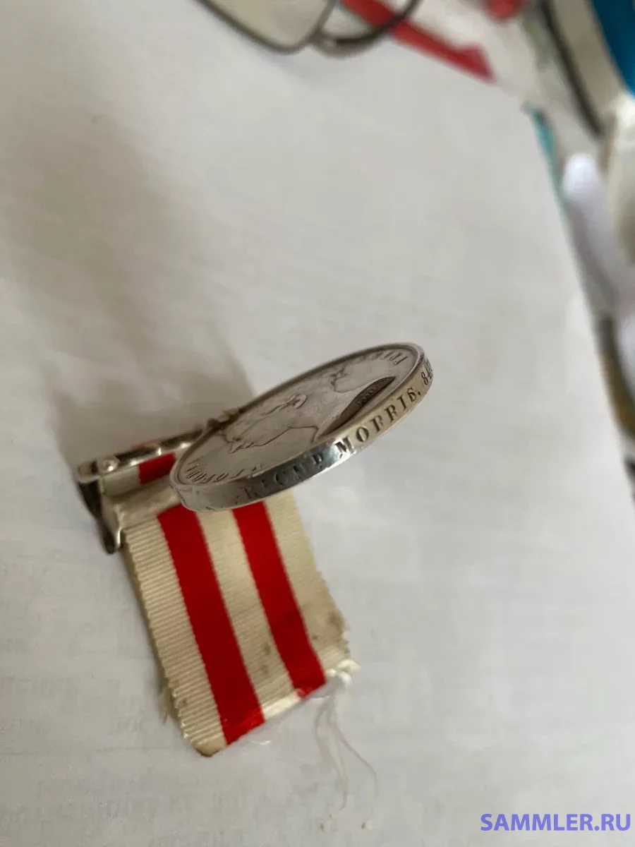

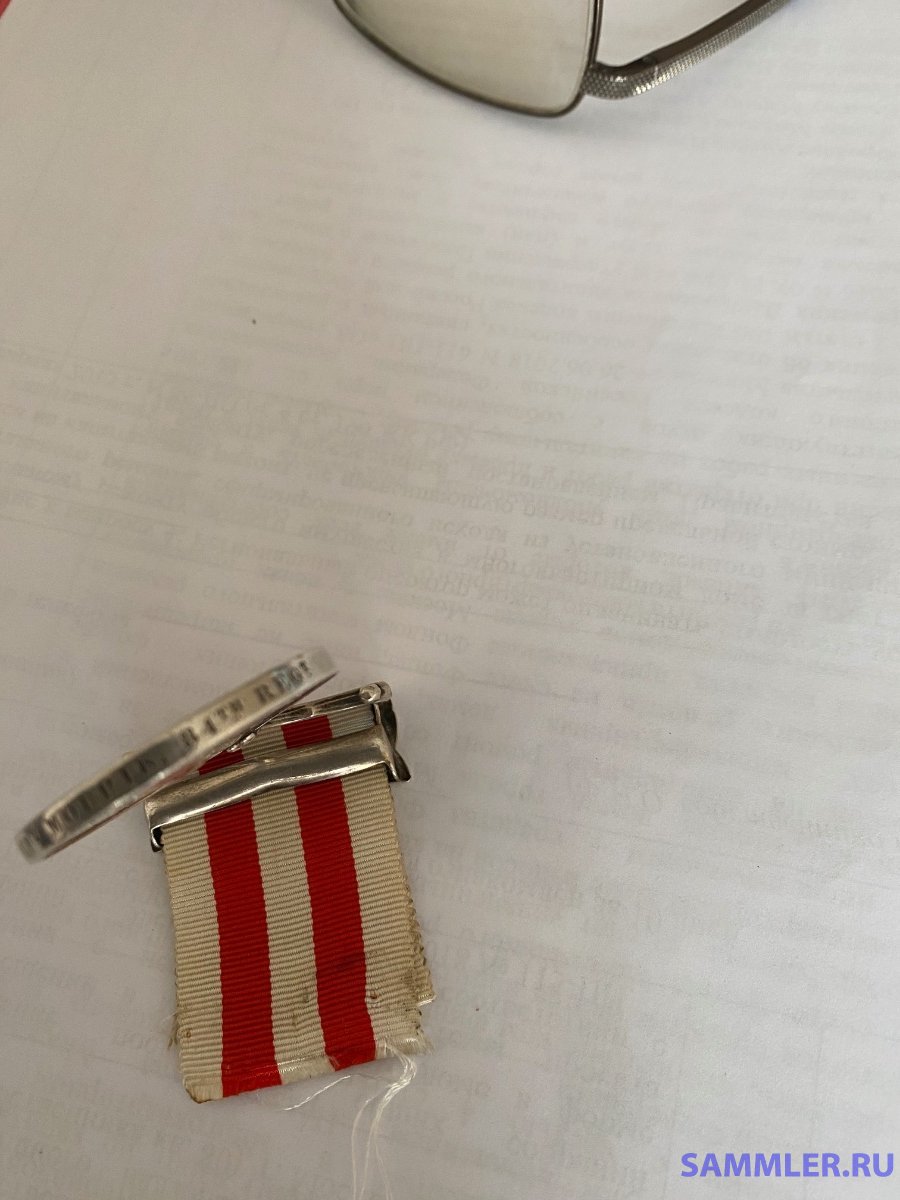

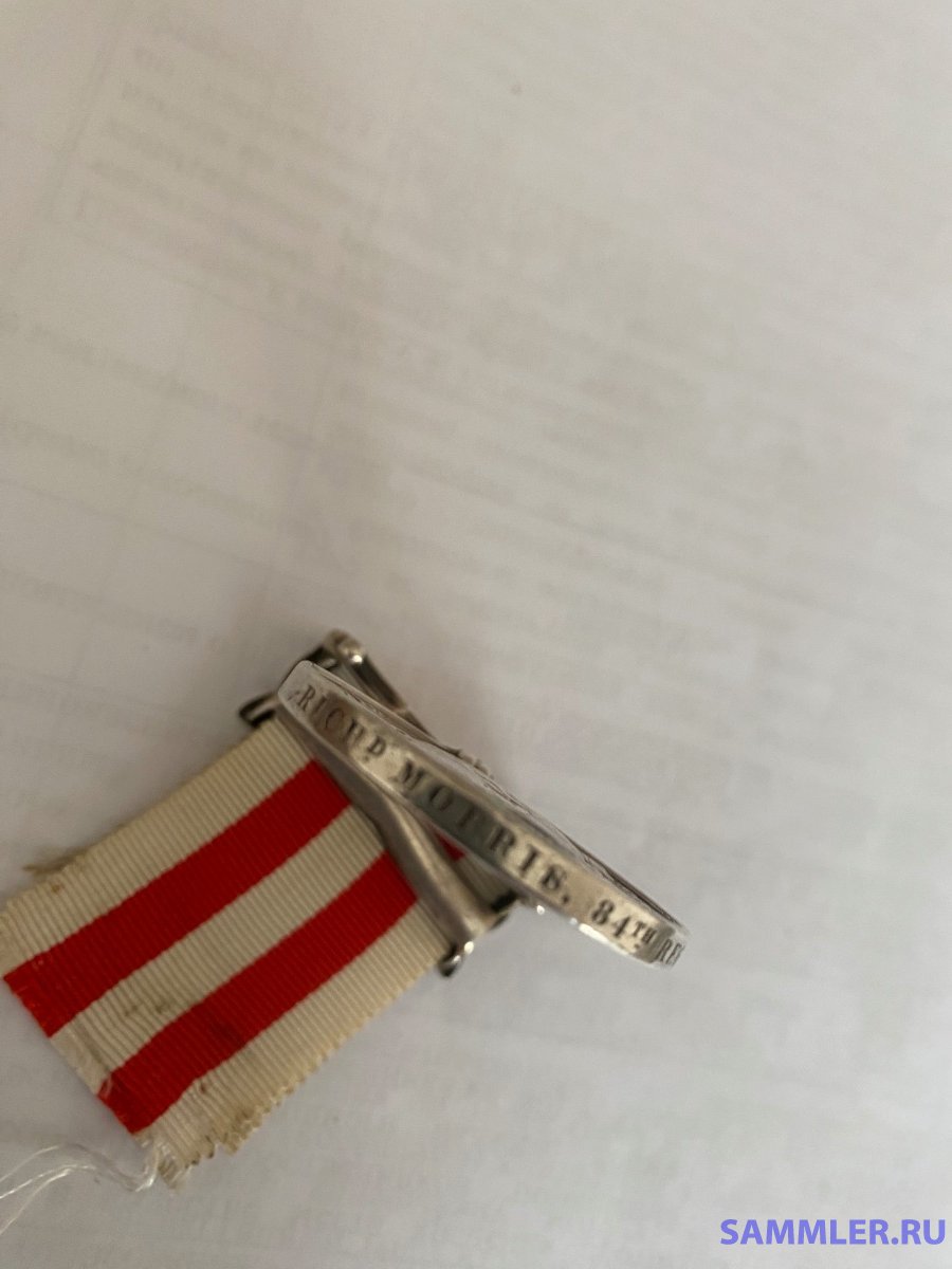

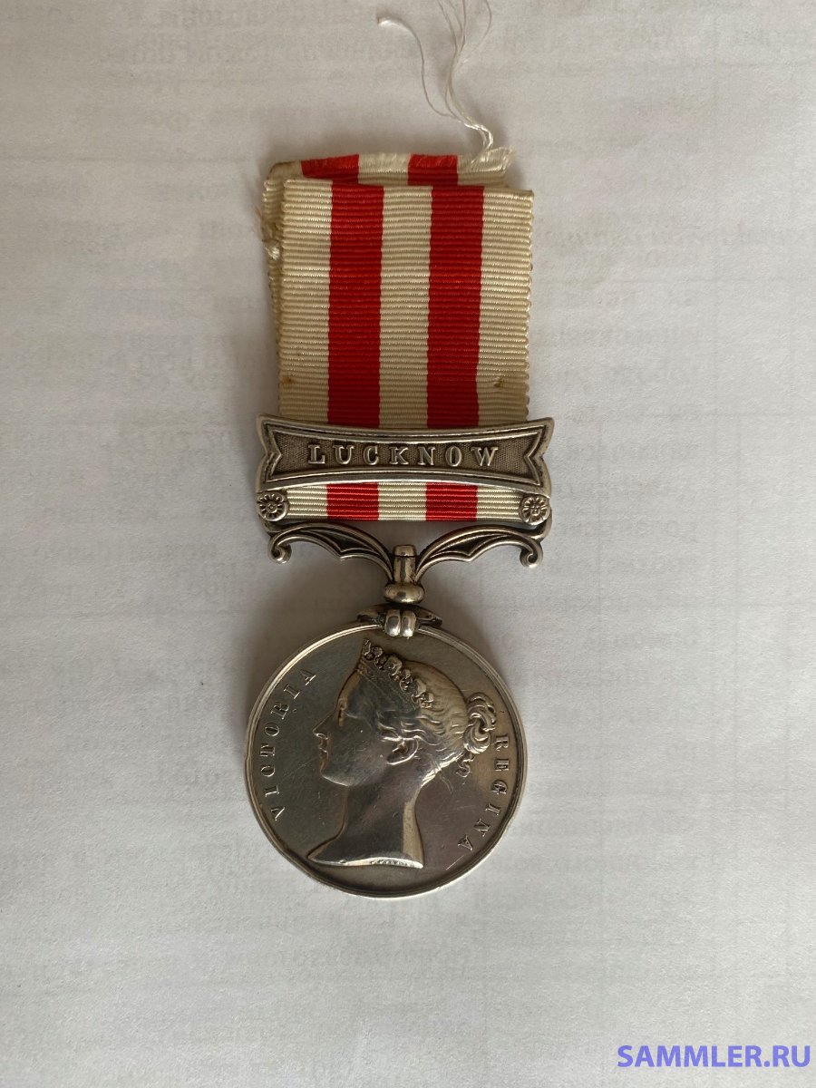

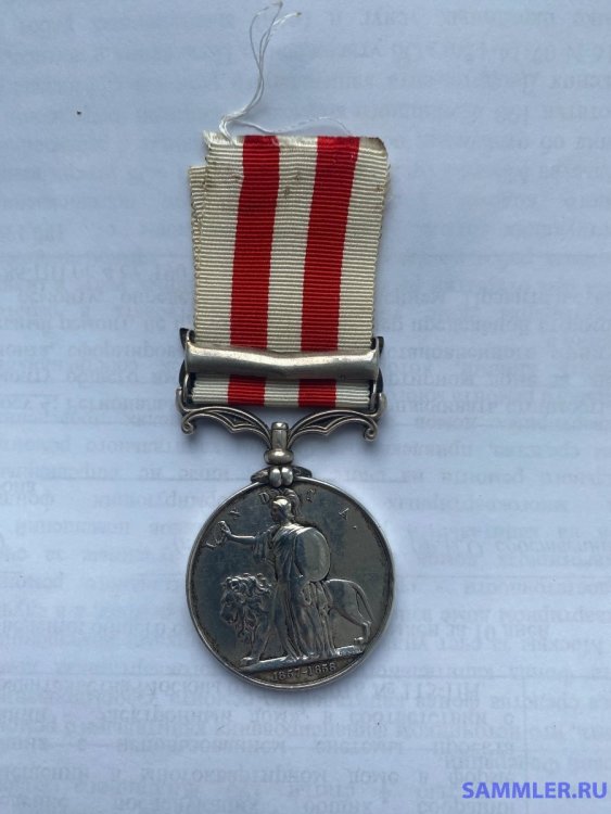

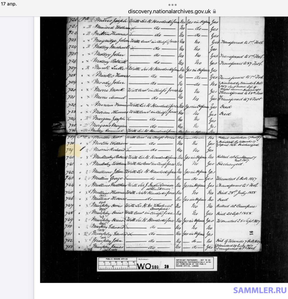

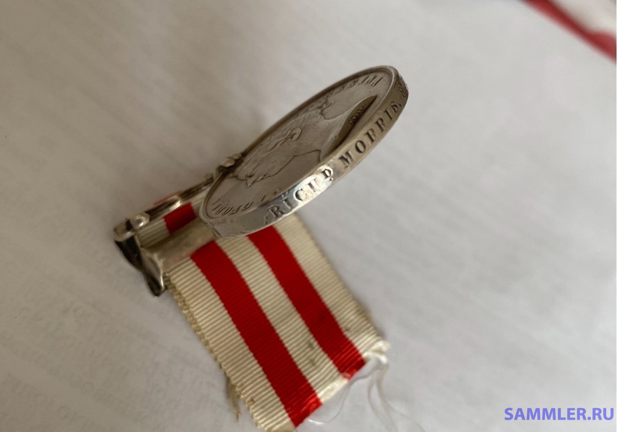

Решил поделиться недавним приобретением: медаль с планкой Лакнау, рядовой Ричард Моррис, 84 пехотный. Комплект с документами.

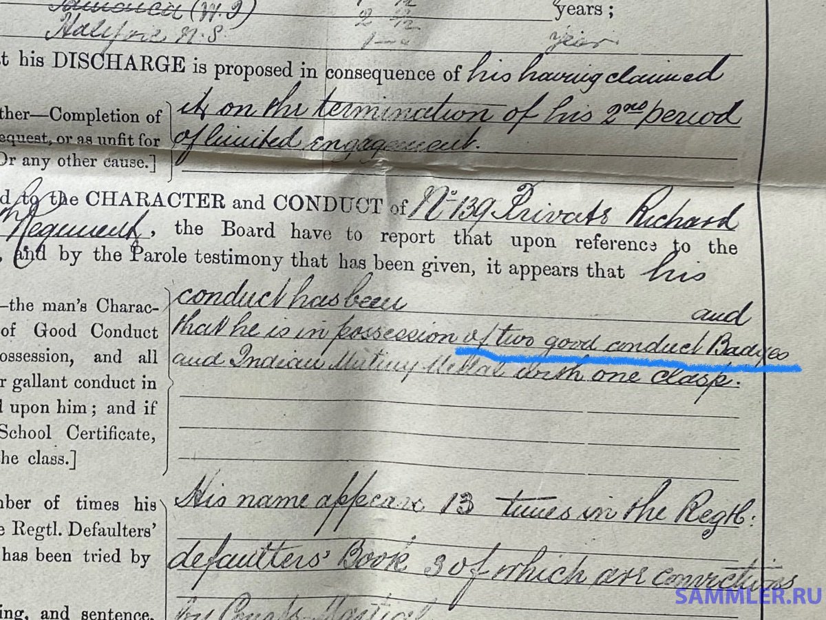

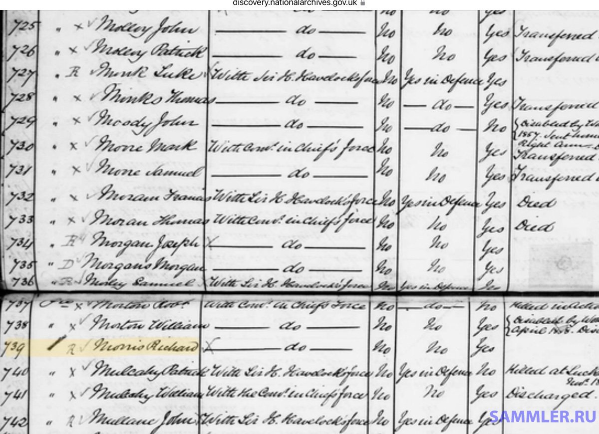

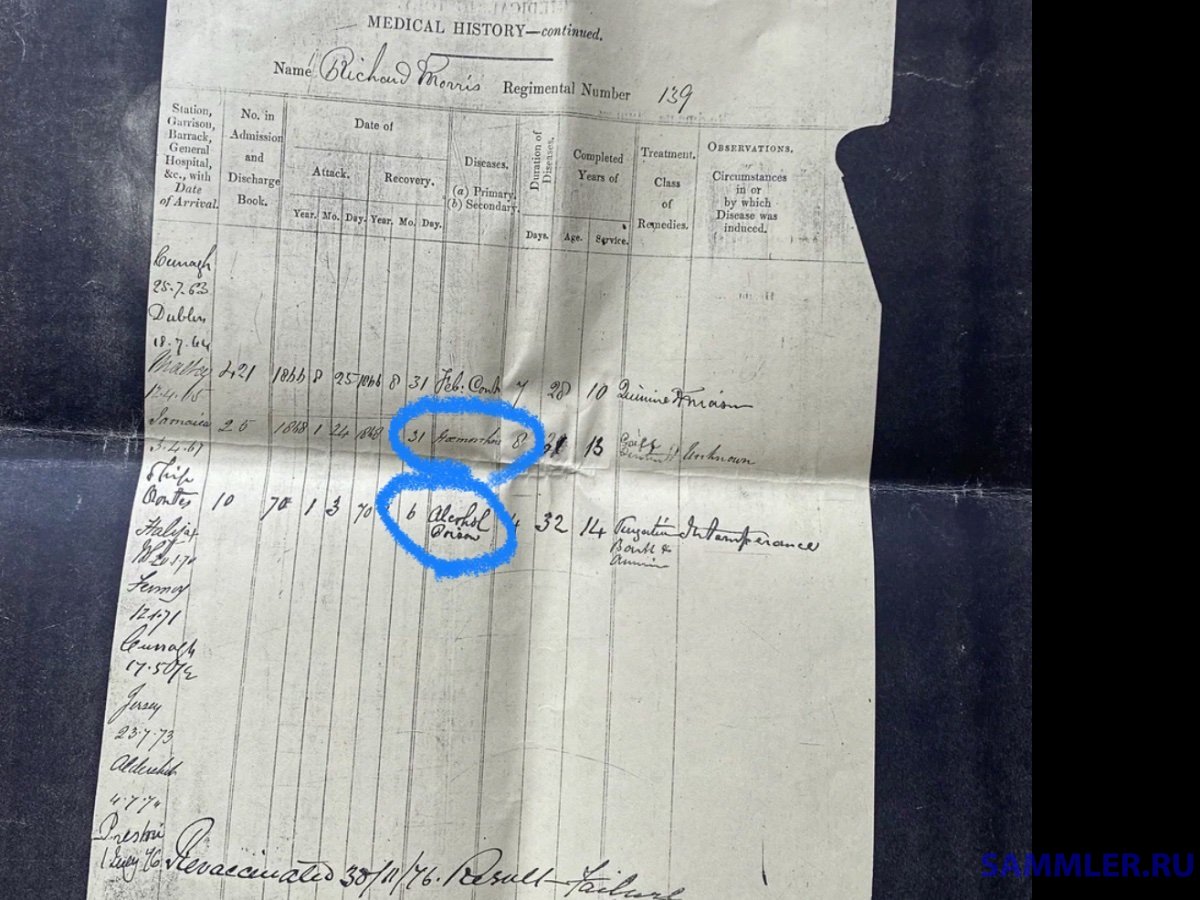

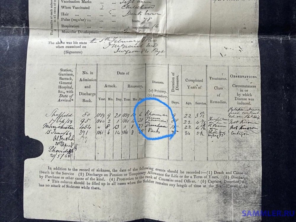

Документы из военного архива и прилагаемые лист увольнения с указанием времени службы( всего 21 год, из них больше 7 за границей: Индия, Мальта, Ямайка (нашел фото полка (джаз бэнд) периода пребывания там Морриса). Интересны медицинские документы, чем болел и тд. Изнанка жизни солдата середины 19 века: воспаление бубонов, легочные заболевания, на Ямайке болел геммороем. Не избежал Ричард Моррис и «венерки», а в  1870 примерно - отравление алкоголем.  Вообще поступил на службу волонтером, 5  Ланкаширский и 9 пехотные, затем 84 пехотный с которым был в Индии и получил право на планку «Лакнау». Про 84 полк в Индии:

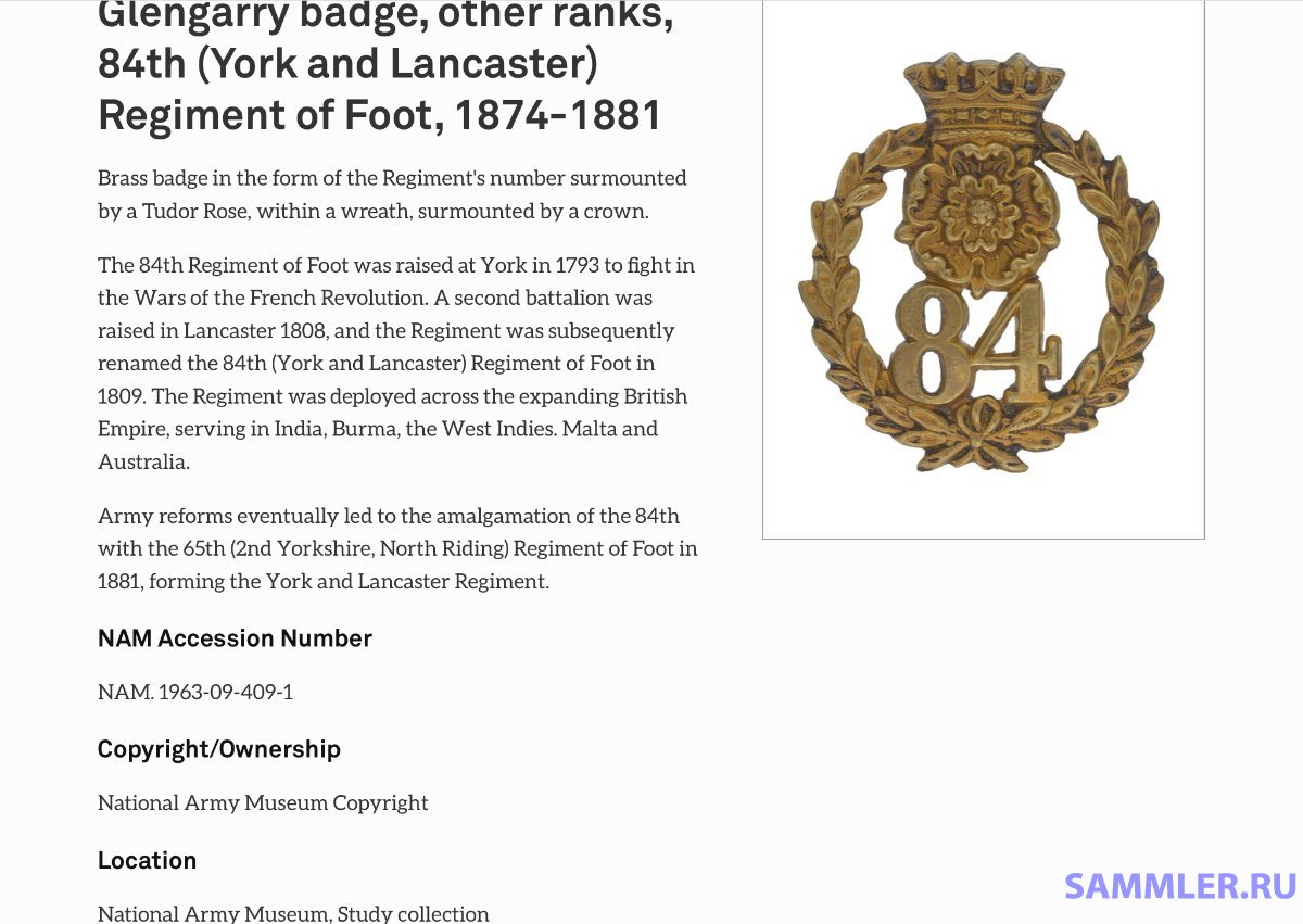

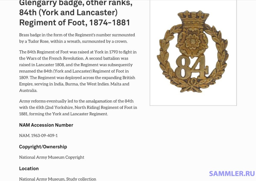

The regiment was sent to Burma in 1842 and to India in 1845.[2] The regiment was involved in the Siege of Cawnpore and the Relief of Lucknow during the Indian Rebellion. General James Outram wrote of the regiment:
A private letter is hardly a proper medium for giving expression to the strong feelings I bear to the glorious old 84th, but the feelings I do bear it are very strong, and every officer, non-commissioned officer and private of the Corps is, and ever shall be, my comrade and my friend![7]
After Cawnpore and Lucknow were recaptured the regiment was involved in the protection of the countryside under Brigadier John Douglas who
I did not think of the smallness of my force opposed to three separate bodies, each doubling it, when I remembered it was the 84th I had with me![8]
The regiment was the only formation ever to receive a salute from the battery at Fort William, Calcutta and received that acclaim when it left India in 1859.[9] It was deployed to Malta in 1865 and to Jamaica in 1867 before going on to Halifax, Nova Scotia in 1870.[2] It returned home in 1871.
перевод  яндекса:Полк был отправлен в Бирму в 1842 году и в Индию в 1845 году.[2] Полк участвовал в осаде Канпура и освобождении Лакхнау во время индийского восстания. Генерал Джеймс Аутрам писал о полку: Личное письмо вряд ли является подходящим средством выражения тех сильных чувств, которые я испытываю к славному старому 84-му полку, но чувства, которые я испытываю к нему, очень сильны, и каждый офицер, унтер-офицер и рядовой этого корпуса есть и всегда будет моим товарищем и другом![7] ай После того, как Канпур и Лакхнау были отбиты, полк был задействован в защите сельской местности под командованием бригадира Джона Дугласа, который Я не думал о малости моей силы, противостоявшей трем отдельным отрядам, каждый из которых удваивал ее, когда вспомнил, что это был 84-й отряд, который был со мной![8] Полк был единственным подразделением, когда-либо получившим салют от батареи в Форт-Уильяме, Калькутта, и получил это признание, когда покинул Индию в 1859 году.[9] В 1865 году он был направлен на Мальту, в 1867 году - на Ямайку, а в 1870 году - в Галифакс, Новая Шотландия.[2] Он вернулся домой в 1871 году.
  • Нравится 1

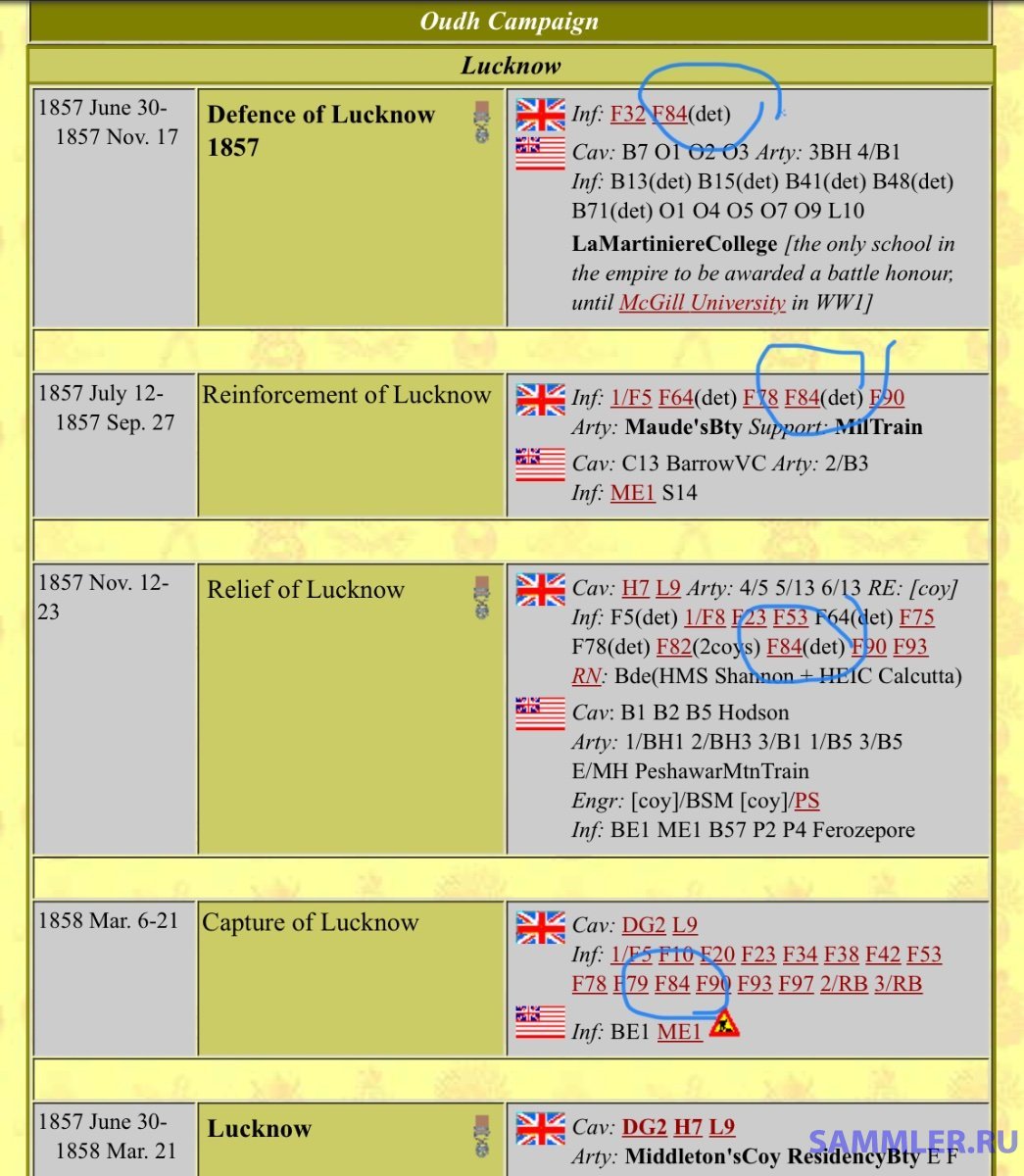

Фото Лакнау после освобождения англичанами.  Кстати, одна неполная рота 84 полка принимала участие в обороне Канпура, остались в живых только трое, и то двое потом умерли. 84 полк принимал участие потом в «зачистке» этого района.https://military-history.fandom.com/wiki/Siege_of_Cawnpore#cite_note-britishempire_cawnpore-5
Какая-то часть 84 судя по британской таблице, участвовала и о защите Лакнау тоже.
  • Нравится 1
Единственно, что сбивает немного с толку, номер военнослужащего, в увольнительных документах он идет как 139, а в нац архиве как 739, но может это особенности написания. Во в ех увольнительных и медицинских документах - однозначно 139 .
Еще один документ по службе, подписываемый солдатами перед увольнением. Ну и приближение текста: запись о участии Морриса в индийских делах с правом на одну планку ( кстати, кажется под судом наш «герой» тоже был, но как я понимаю, это все достаточно распространено было), и болезни.;);)  дабы быть точным…
 Ричард Моррис, рядовой пехоты ее Величества королевы Британии и императрицы Индии, типичный представитель своего времени и профессии…🙂
Но и две нашивки (?) badges за хорошую службу Моррис имел😗 Да и судом не все ясно, похоже запись не о том, что он был судим, а был «членом суда» (возможно) (comchur?). Почерк неоднозначный.
