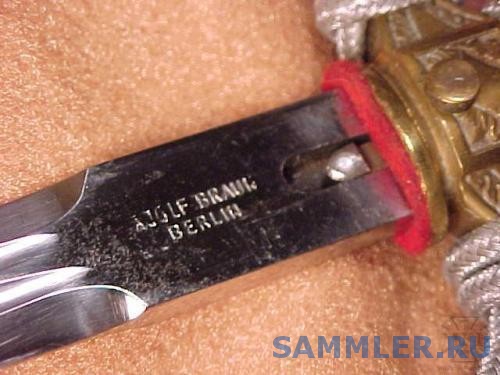

Dolan Опубликовано 3 февраля, 2012 Автор Опубликовано 3 февраля, 2012 Рис.13.Клеймо Adolf Braun на пяте клинка морского кортика – официального продавца продукции фирмы Alcoso в Берлине.
