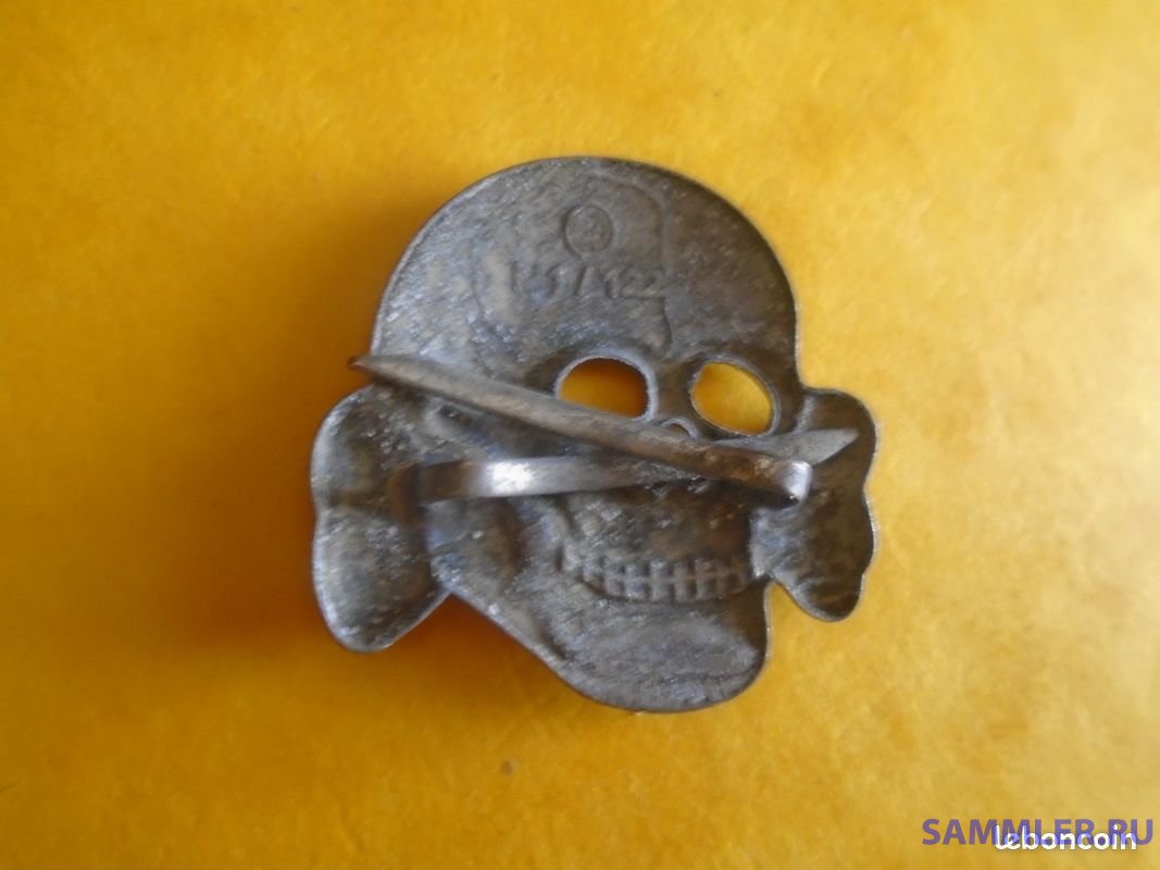

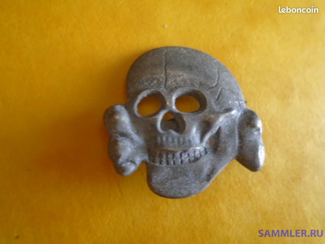

Dorloff Опубликовано 21 мая Опубликовано 21 мая всем доброго времени суток. подскажите пожалуйста оригинал или копия? Заранее всем благодарен
Алексей Шаламов Опубликовано 21 мая Опубликовано 21 мая На оригинальных черепах маркировки М1/122 никогда не было.
Major NN Опубликовано 22 мая Опубликовано 22 мая Почему люди не утруждают себя поиском информации? В сети полно обсуждений этих кокард. Видимо, по этой причине прололжают торговать подделками: люди не только не смыслят в предмете коллекционирования, но им даже лень пять минут на поиск потратить.
