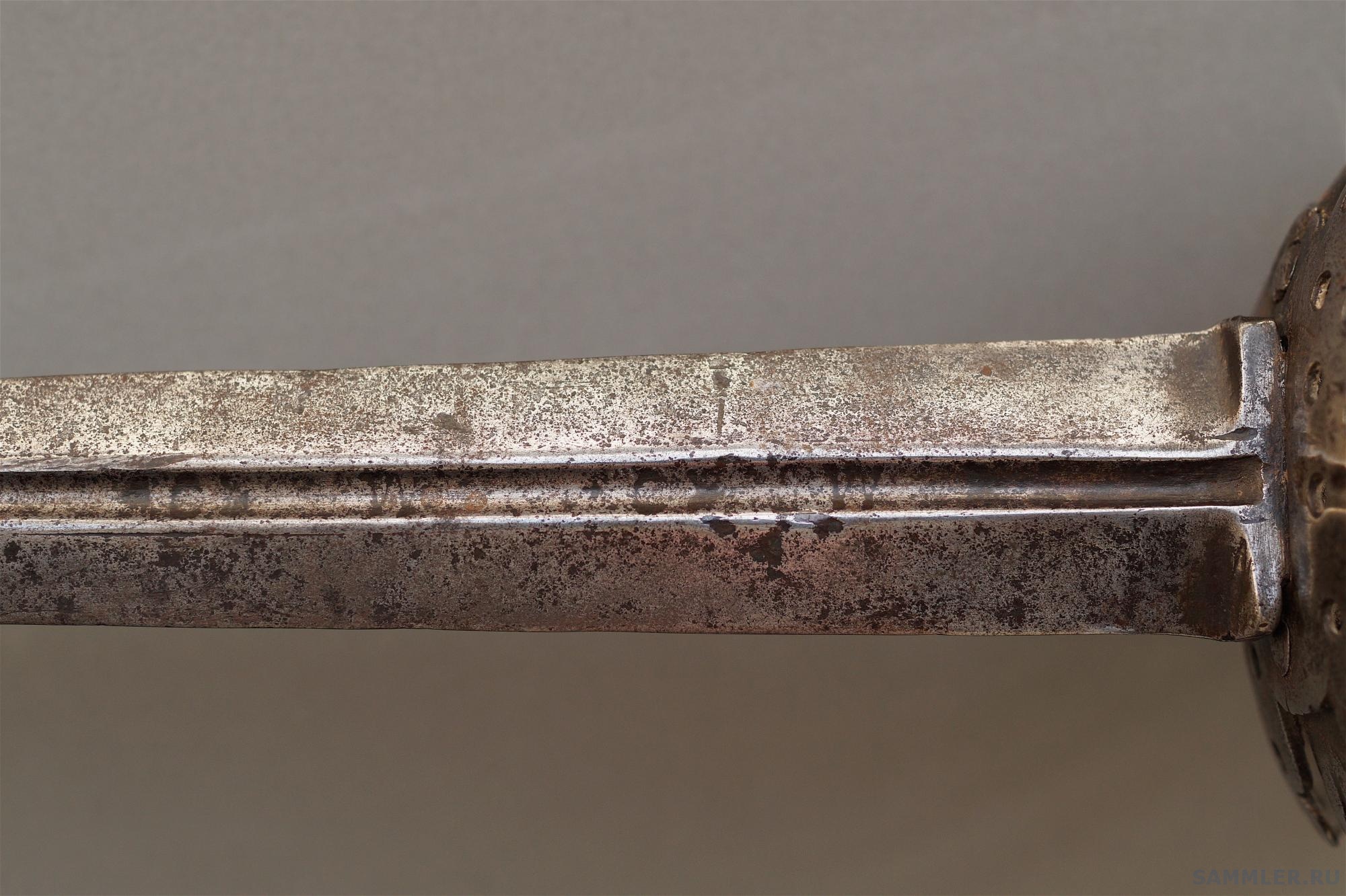

Игорь Петровъ Опубликовано 15 мая, 2020 Опубликовано 15 мая, 2020 Коллеги, в данной теме хочу собрать информацию об холодном оружии и оружейниках XVI, XVII, XVIII, XIX веков. У кого в коллекциях есть такие предметы, буду благодарен если поставите фотографии в данную тему. Так-же важна любая информация о выставленных предметах. Начну со своего собрания. Высказывайте свои мнения и информацию. Рапира паппенхаймер - Золинген - Германия - начало XVII в. Мастер оружейник - Johannes Hoppe ( 1-ая половина XVII в.). Общая длинна 1004 мм. Длинна клинка 837 мм. Длинна рукояти 166 мм. Ширина клинка у пяты 36,5 мм. Толщина клинка у пяты 6,9 мм.

KOMMANDANT Опубликовано 16 мая, 2020 Опубликовано 16 мая, 2020 Игорь, привет! А какое клеймо указывает на Johannes Hoppe? 1
Игорь Петровъ Опубликовано 16 мая, 2020 Автор Опубликовано 16 мая, 2020 Игорь, привет! А какое клеймо указывает на Johannes Hoppe?Серёг привет. Первое на чём я основывался, это то что я покупал атрибутированный предмет. Понимая что информация может быть не верной, я провёл своё небольшое исследование. На протяжении всего существования (XVI - XVII в.в.), рапиры делились на три категории по форме эфеса. С кольцевыми гардами (XVI - XVII в.), с защитными чашками (первая половина XVII в.) и чашеобразной гардой (середина XVII в).Очень сложно датировать клинок, если нет клейма производителя, но всё-же мне удалось найти хоть какие-то совпадения.- Рапиры с защитными чашками (первая половина XVII в.).- Мастер оружейник Johannes Hoppe ( первая половина XVII в.).- Найдена рапира, датированная первой половиной XVII в., имеющая на клинке надпись в виде слов PRO PATRIA.Рапира паппенхаймер - Золинген - Германия 1630 год.Мастер оружейник - Johannes Hoppe;Вес рапиры - 1.41 кг.;Длина клинка рапиры - 92 см.;Ширина клинка - 2.8 см.;Надпись на клинке - 'PRO · FIDE · ET · PATRIA / FIDE · SED · CUI · VIDE';Печать на рикасо -'IOHANNES / HAPPE (sic) / ME FECIT / SOLINGEN'; Рапира хранится в Собрании Уллеса в Лондоне.

Игорь Петровъ Опубликовано 18 мая, 2020 Автор Опубликовано 18 мая, 2020 Продолжу данную тему следующим предметом, из своего собрания. Ранняя рапира с кольцевыми гардами, датированная середина - конец XVI века. Атрибутировать к сожалению пока ещё не смог. Жуткая нехватка свободного времени, чтобы уделить его своему хобби.На рикассо с обеих сторон есть битое клеймо. На клинке по середине, с обеих сторон имеется клеймо в виде орнамента. В долах так-же имеется клеймение с обеих сторон в виде повторяющихся литер _ С W _Предполагаю что данная рапира имеет отношение к Италии. Если у кого есть информация по поводу атрибуции даного предмета, буду очень благодарен! Общая длинна: 1290 мм.Длинна клинка: 1073 мм.Длинна эфеса: 220 мм.Ширина клинка у пяты: 31,5 мм.Толщина клинка у пяты: 8 мм.

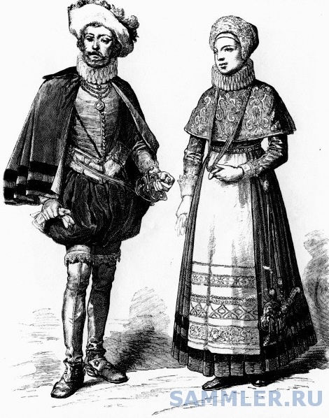

Игорь Петровъ Опубликовано 18 мая, 2020 Автор Опубликовано 18 мая, 2020 Немецкие костюмы, конец 16 века.
