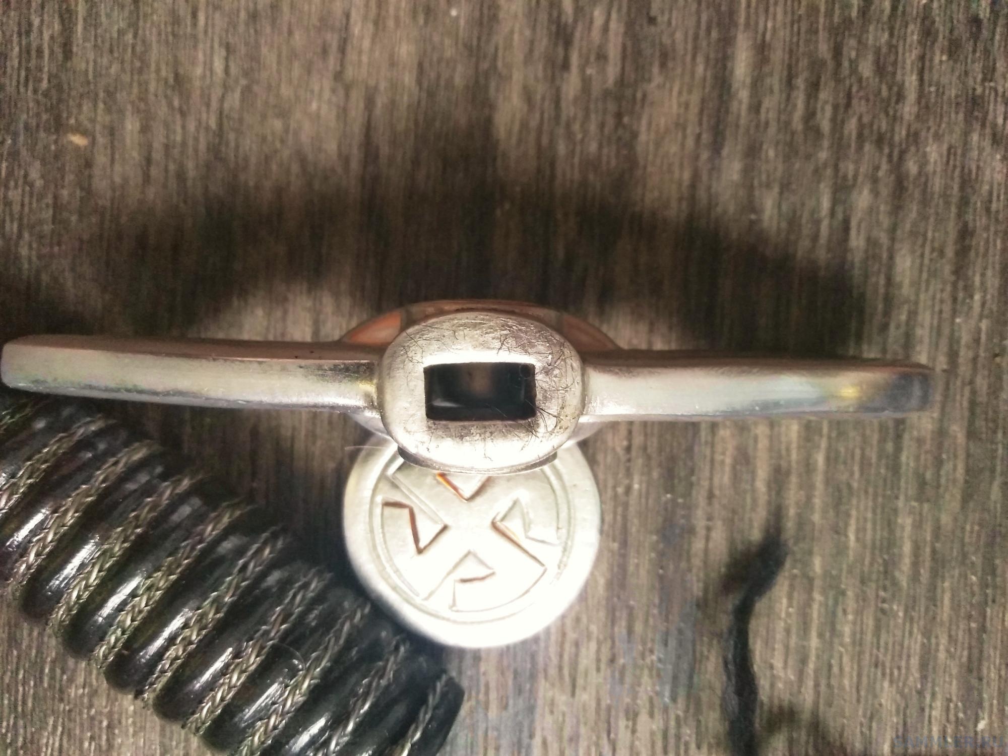

приветствую
если в коллекцию не подходит то в реконс самый раз.
доп фото .мне бы надо  на 100% знать)
Изменено пользователем м696
Гарда и навершие....видится как очень хорошо  чищенные (копанина)
Символ коловрат - нанесен повторно по месту оригинального  утраченного

Опубликовано (изменено)
символ на гарде?
тоесть затерт был?
Символ коловрат (свастика)
Был частично или полностью уничтожен - при чистке.....или спилен бывшим владельцем (при СССР)
На гарде...так и на навершии (множественные отличия от оригинала)
тоесть и на гарде и на навершие нарезана заново ?
просьба подсказать по оригинальности
Сделайте, пож-та, хорошие фото рукояти в разборе со всех сторон при естественном освещении.
Соглашусь с Василием,все нарезано заново и очень плохо.
Рукоять вроде норм.
Но как выше сказано,он больше мертв, чем жив.
(хотя может кому и нужен будет)
  • Лайк 1

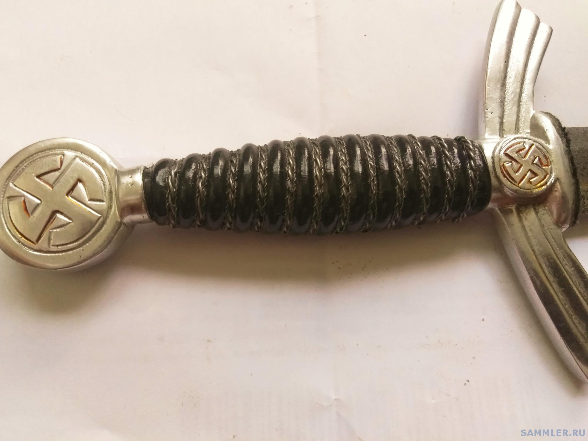

пожалуйста
Фото, конечно... (((
В след. раз делайте, пож-та, на белом фоне.
Рукоять вряд ли новодельная, но восстанавливалась "как сумели".
Обмотка - не родная, а цвет не разобрать. Красилась или нет, Вам в руках виднее.
Как сказали раньше коллеги - скорее мёртв, чем жив.
Так что, на "рекон" не жаль ни разу.
может так лучше
