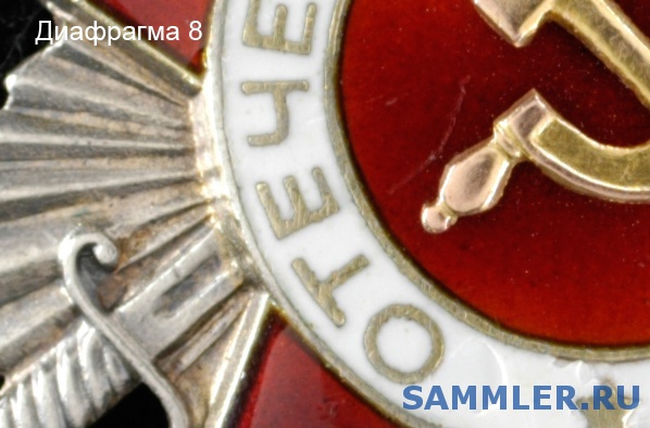

Вадим Устинов Опубликовано 25 июня, 2005 Опубликовано 25 июня, 2005 Всем привет! Итак – макросъёмка (а именно в эту категорию попадают наши снимки). Что выставлять на фотике? 1. Диафрагма – при большом открытии «дырки» (к примеру, значения 2,8 или 4) – получаем очень малую глубину резко изображаемого пространства (ГРИП). Для объектива с фокусным расстоянием 50 мм, диафрагмой 4 и расстоянием до объекта съёмки 20 см резко будет изображено пространство от 19,9 см до 20,1 см (всего 2 мм!). Кроме того, уменьшением диафрагмы мы уменьшаем искажения, связанные с отклонением реальных линз от идеала («тонкой линзы»). Эти искажения, называемые аберрациями, больше к краям линзы, которые мы и закрываем, уменьшая «дырку» объектива.
Вадим Устинов Опубликовано 25 июня, 2005 Опубликовано 25 июня, 2005 Но чересчур малая диафрагма тоже вредит качеству картинки. Тут начинает сказываться эффект дифракции лучей.
Вадим Устинов Опубликовано 25 июня, 2005 Опубликовано 25 июня, 2005 Рекомендуют выставлять значения диафрагмы в пределах 5,6 – 8 (нам лучше – 8, ГРИП при этом будет побольше). Для разных объективов эти значения могут варьироваться – лучше поэкспериментировать. Для наглядности, откройте эти три картинки в "Фотошопе", скинте в один файл по слоям и поочерёдно включая и выключая видимость слоёв выберите наиболее резкую картинку (лучше это делать на увеличении 300%). (Я специально не улучшал резкость, а дал то, что пришло с фотика.)

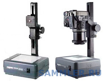

Вадим Устинов Опубликовано 25 июня, 2005 Опубликовано 25 июня, 2005 Штатив. Продаются готовые (Raynox KS-2000, 156$):

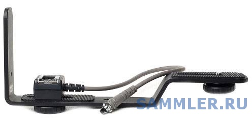

Вадим Устинов Опубликовано 25 июня, 2005 Опубликовано 25 июня, 2005 но его достаточно просто сделать самому, скажем, из такого кронштейна:

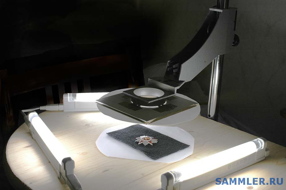

Вадим Устинов Опубликовано 25 июня, 2005 Опубликовано 25 июня, 2005 Я приспособил опору от старого фотоувеличителя:
Вадим Устинов Опубликовано 25 июня, 2005 Опубликовано 25 июня, 2005 Свет. Использование вспышек в нашем случае даёт очень жёсткий свет с большими бликами и резкими тенями, даже при использовании специальных кольцевых макро – вспышек. Кроме того, в случае со вспышками невозможно заранее увидеть результат такого освещения на предмете. Поэтому я использую мини флюорисцентные лампы (3 штуки по 6 Вт). А длинные выдержки компенсируют импульсность при работе от переменного тока (при коротких выдержках можно попасть на темную или светлую фазу). Со светом нужно поэкспериментировать, интересно, к примеру, получается картинка, снятая с освещением отражённым светом. Даже малейшие изменения положения источников света или использование в качестве отражателя просто листка белой бумаги очень сильно сказывается на результате. Тема постановки света вообще очень интересна и обширна и требует отдельного разговора.
