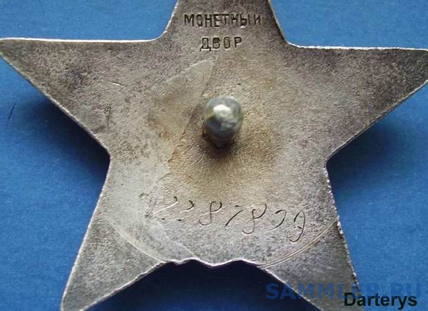

{VK} Опубликовано 19 июня, 2008 Автор Опубликовано 19 июня, 2008 Предполагаю, что это сдвинувшаяся залипуха, попавшая на первом ударе. А потом ее убрали и доштамповали орден.
SHPARIVNYK.UA Опубликовано 19 июня, 2008 Опубликовано 19 июня, 2008 QUOTE ({VK} @ Jun 19 2008, 12:18 PM) Предполагаю, что это сдвинувшаяся залипуха, попавшая на первом ударе. А потом ее убрали и доштамповали орден. Не сочтите за въедливость, что Вы вкладываете в смысл слова "залипуха"?
{VK} Опубликовано 19 июня, 2008 Автор Опубликовано 19 июня, 2008 QUOTE (SHPARIVNYK.UA @ Jun 19 2008, 06:43 PM) Не сочтите за въедливость, что Вы вкладываете в смысл слова "залипуха"? "Залипуха" - это слэнг, означающий прилипание предыдущего ордена на верхнем пуансоне (или как Вы называете, на "обратнике"). Это залипшее изделие бьёт по новой заготовке, в результате чего на свежем реверсе отпечатывается аверс предыдущего ордена. В нумизматике для такого случая применяется термин"инкузные монеты".

SHPARIVNYK.UA Опубликовано 19 июня, 2008 Опубликовано 19 июня, 2008 Ещё раз прошу прощенья, если я правильно понял то Вы считаеете, что это оттиск ренее отштампованого ордена. Верно?
{VK} Опубликовано 19 июня, 2008 Автор Опубликовано 19 июня, 2008 На Трудовике - да. А в остальных вышеприведенных примерах НЛО (МСл, Невский, ОВ-1) - не знаю....
SHPARIVNYK.UA Опубликовано 19 июня, 2008 Опубликовано 19 июня, 2008 QUOTE ({VK} @ Jun 19 2008, 07:47 PM) На Трудовике - да. Давайте разберём случай который у Вас не вызывает сомнений, с конкретным "трудовиком". Я очень Вам благодарен за фот с гайкой, здесь действительно всё предельно понятно, одна легла поверх другой при ударе. Теперь давайте посмотрим на фото выставленные ниже: я "перевернул" выставленный Вами реверс, что бы отчетливо читался фрагмент надписи который образовался вследствии "залипухи" Рядом поставлен аверс тогоже ордена, что-бы показать осевое смещение оттиска, что говорит о том, что "заготовка" "развернулась" к моменту удара штампа, что теоретически можно предположить с огромнейшей натяжкой.
{VK} Опубликовано 19 июня, 2008 Автор Опубликовано 19 июня, 2008 (изменено) Ясен пень, что повернулась: отпала от обратника и легла как попало под первый удар... Потом ее вынули и доштамповали орден... + Но по залипухам - это отдельная тема, а мы не должны забывать о старовом вопросе про необъяснимые НЛО... Изменено 19 июня, 2008 пользователем {VK}

{VK} Опубликовано 7 августа, 2008 Автор Опубликовано 7 августа, 2008 + Вот еще рыбка из чужой сетки: вроде НЛО здесь выпуклое?
{VK} Опубликовано 10 января, 2009 Автор Опубликовано 10 января, 2009 Камераден!! Кто-нибудь разгадает мою загадку с первой страницы?? + А пока еще одна картинка (с соседнего форума).... Это, вероятно, смещенный удар верхнего штемпеля....
