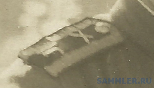

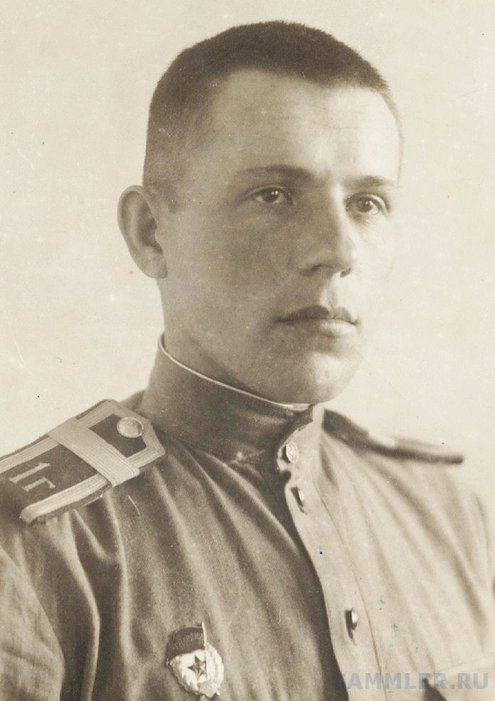

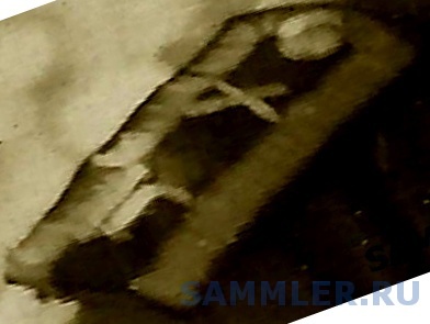

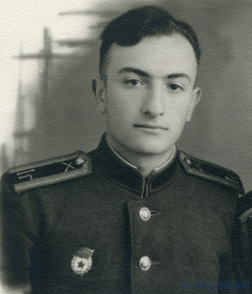

RSA Опубликовано 3 июня, 2022 Опубликовано 3 июня, 2022 В преддверии 80-летея истребительно-противотанковых артиллерийских частей и утверждению для них отличительного нарукавного знака, думаю, будет не лишней данная тема. У меня в коллекции есть довольно любопытное фото, где на левом рукаве гимнастёрки курсанта-гвардейца, нашит нарукавный знак ИПТА обр. 1942 г., по всей видимости, с вышитыми пушками. Компания с генерал майором не даёт полагать нарушение формы одежды со стороны курсанта. Т.к. шифровка на погоне просматривается не четко, определить какое училище, сказать затруднительно.Снимок сделан не позднее осени 1947 года.

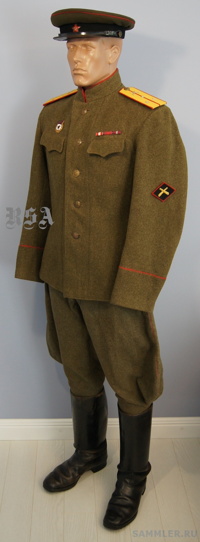

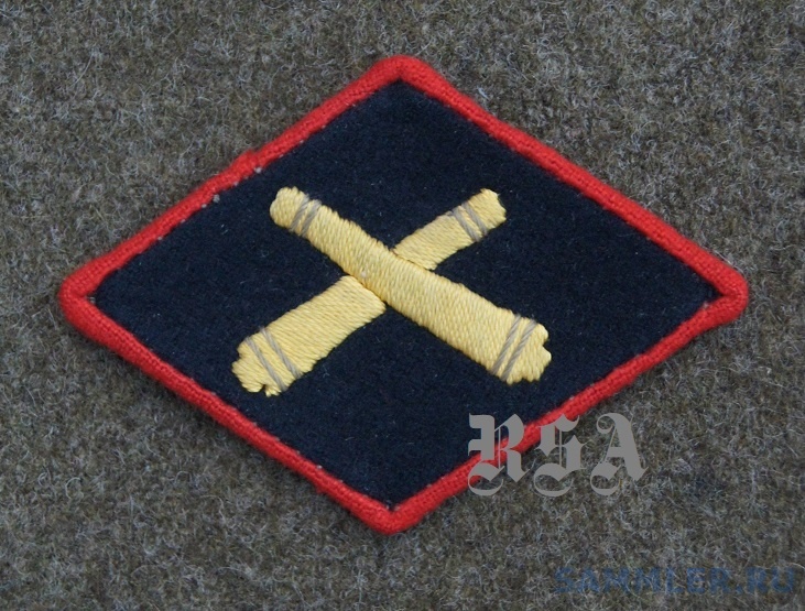

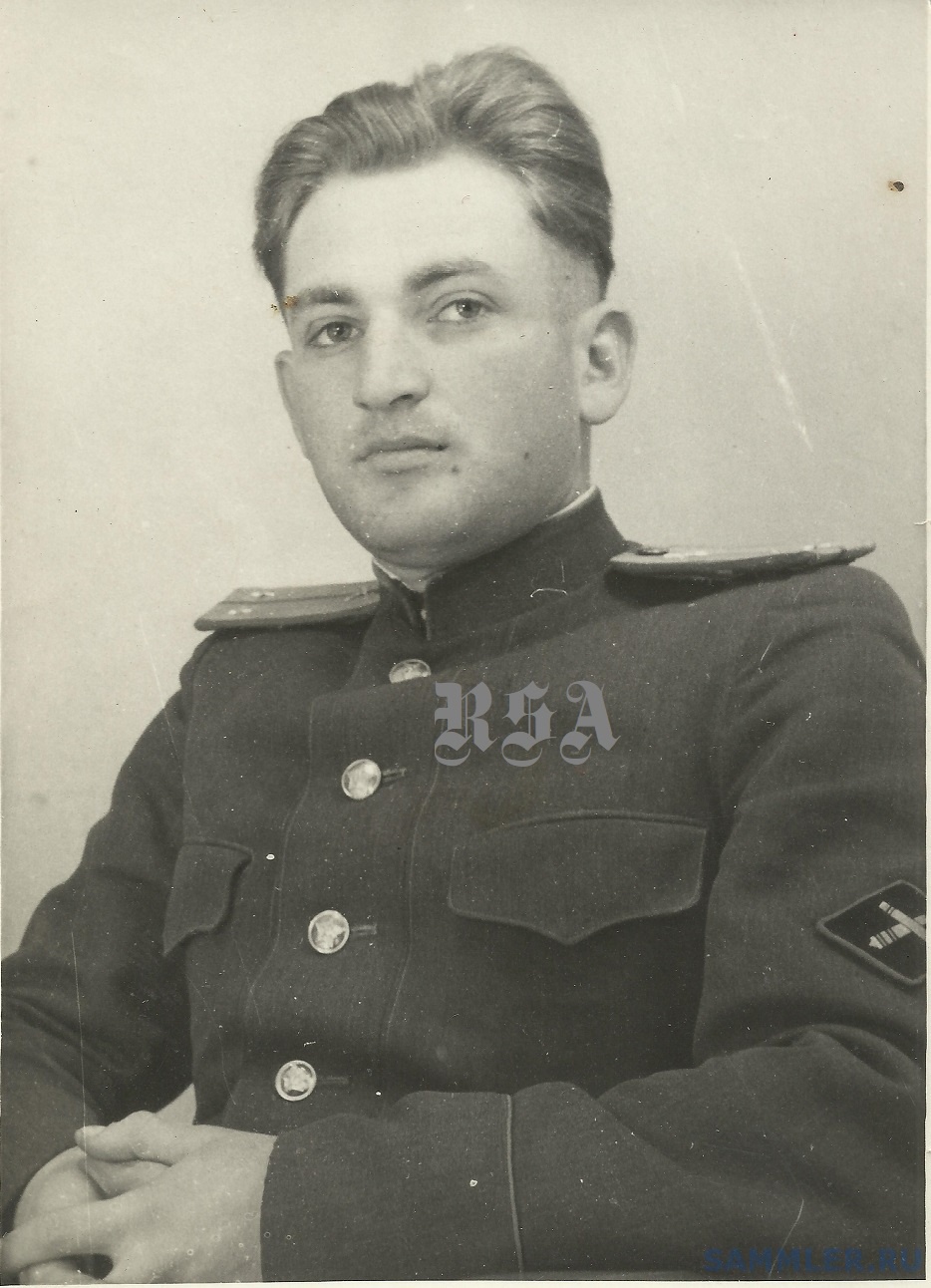

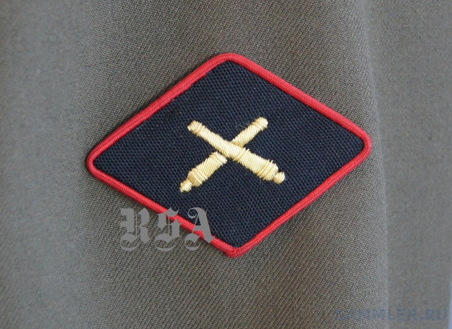

RSA Опубликовано 3 июня, 2022 Автор Опубликовано 3 июня, 2022 Подобный вариант нарукавного знака на комплекте ФО (1943-45 гг.) гвардии-старшего лейтенанта ИПТА, из моей коллекции.

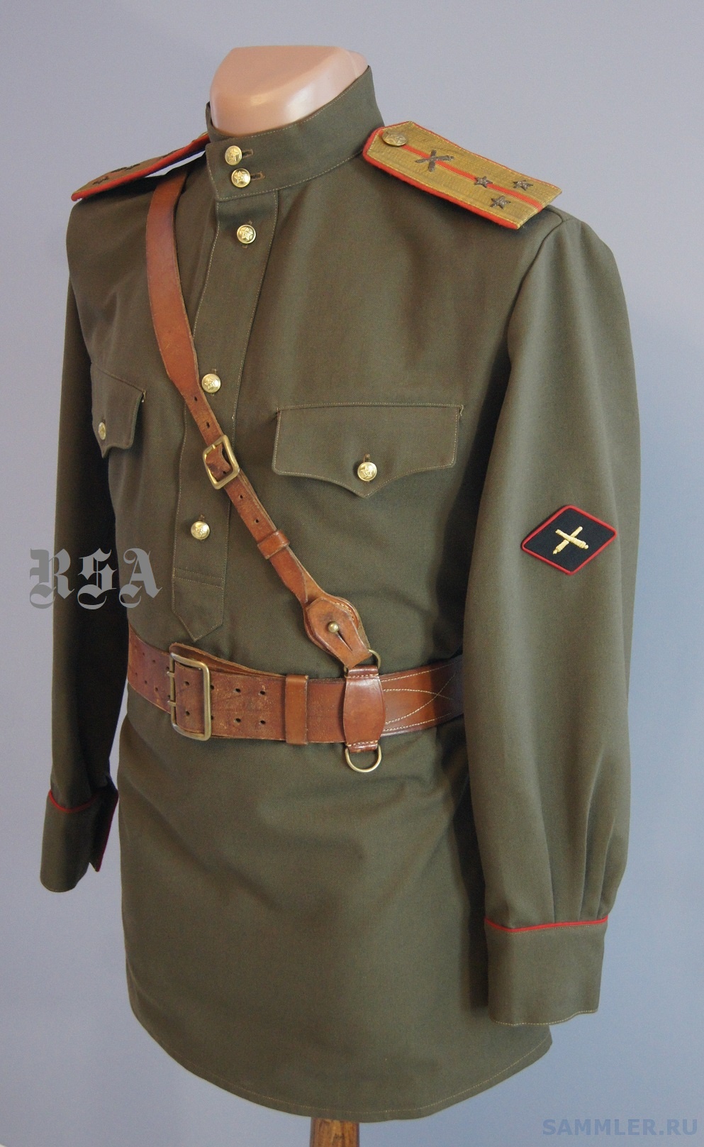

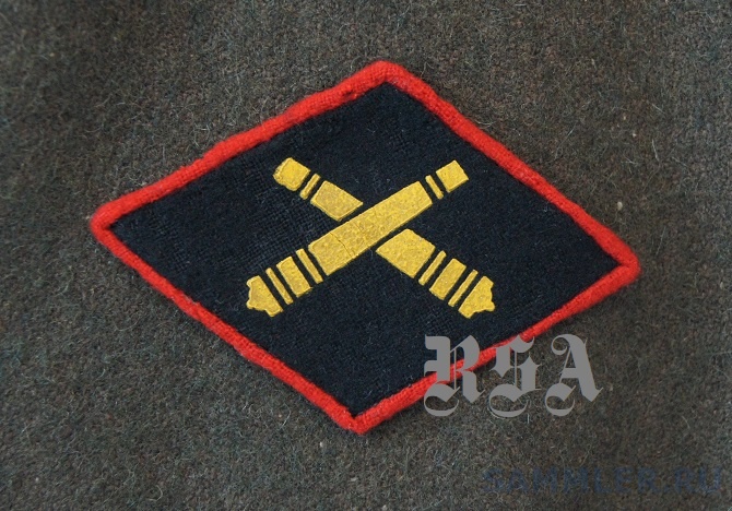

RSA Опубликовано 3 июня, 2022 Автор Опубликовано 3 июня, 2022 Как правило, офицеры ИПТА носили нарукавный знак с вышитыми пушками, здесь же на лейтенанте артиллеристе пушки нанесены краской по трафарету. Данный тип знака более характерен для рядовых и сержантов.

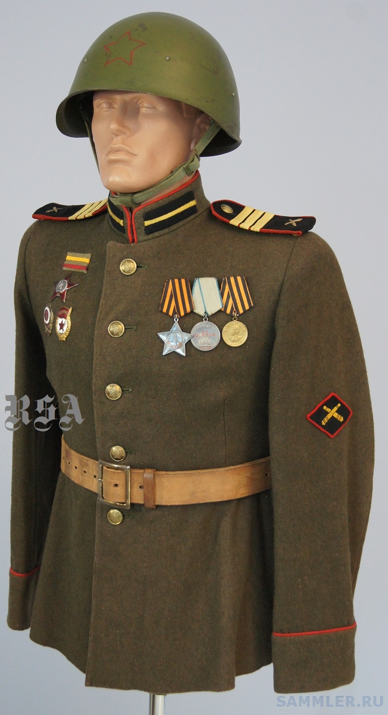

RSA Опубликовано 3 июня, 2022 Автор Опубликовано 3 июня, 2022 (изменено) Парадный мундир из полугрубого сукна обр.1943 г. гвардии сержанта частей ИПТА с подобным типом нарукавного знака.Из моей коллекции. Изменено 3 июня, 2022 пользователем RSA

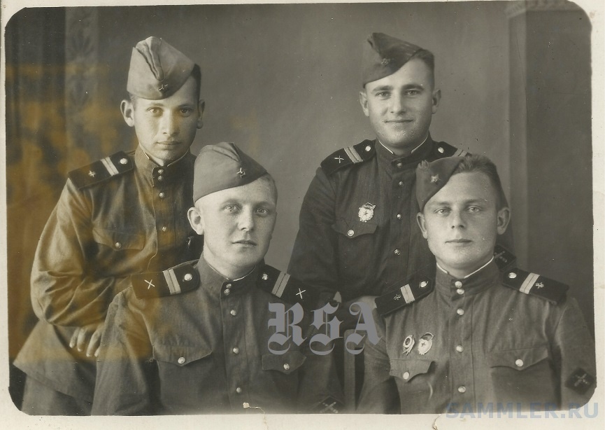

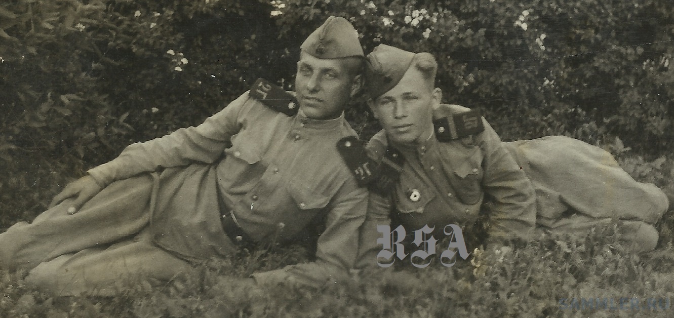

RSA Опубликовано 3 июня, 2022 Автор Опубликовано 3 июня, 2022 Младшие и гвардии младшие сержанты с нарукавными знаками на которых пушки нанесены краской по трафарету.

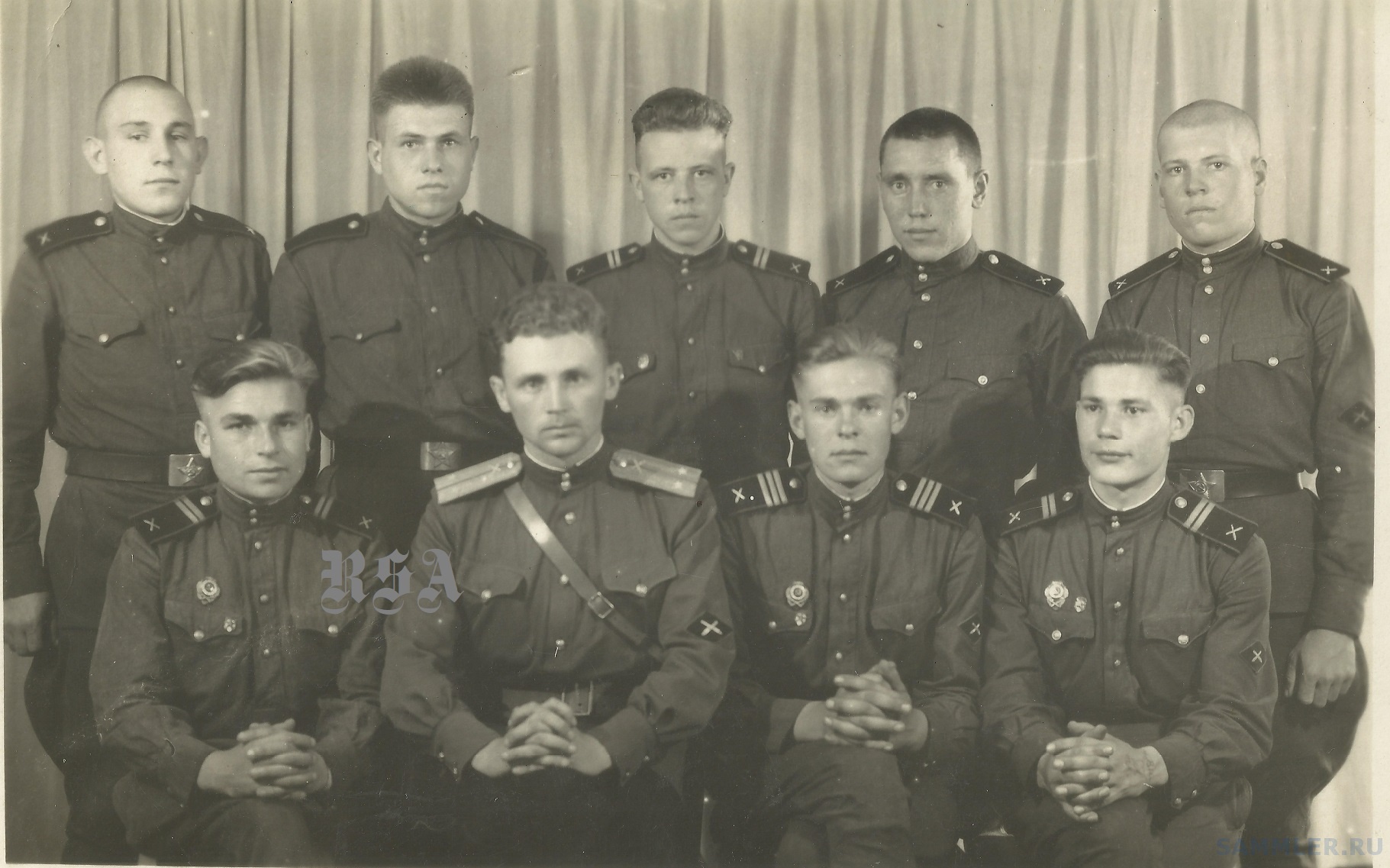

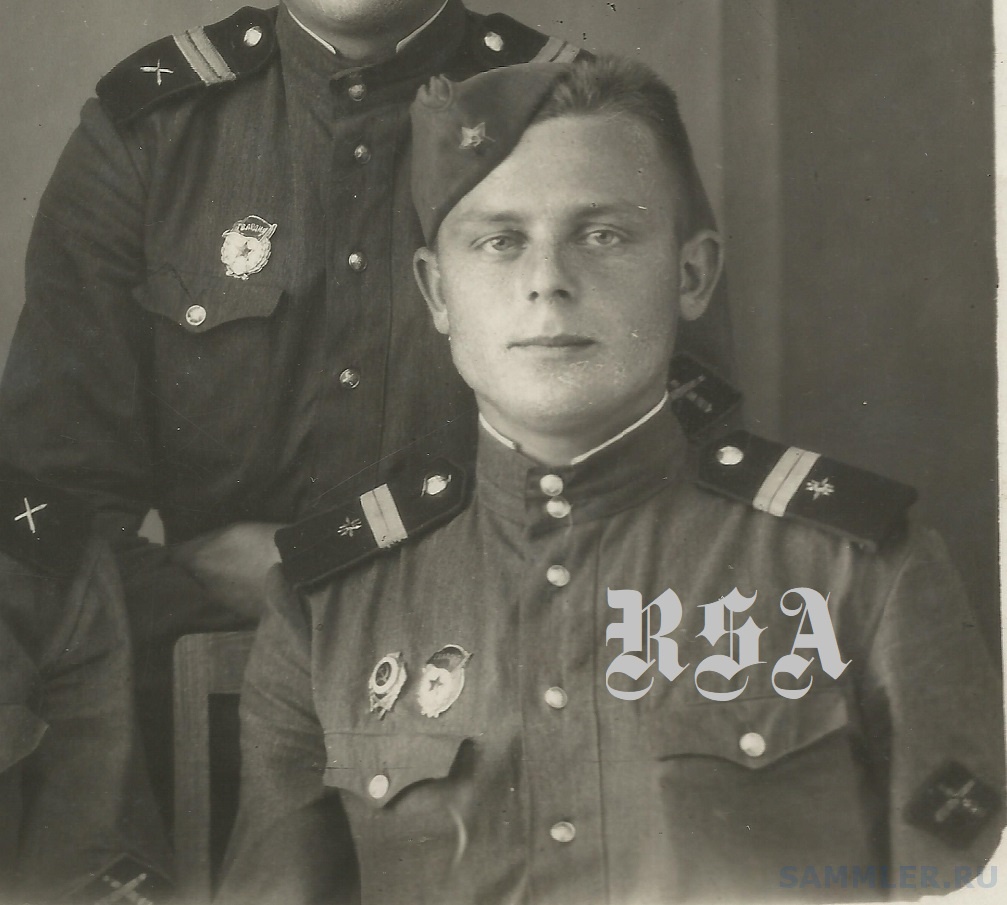

RSA Опубликовано 3 июня, 2022 Автор Опубликовано 3 июня, 2022 У гвардии младшего сержанта с эмблемами связиста, на нарукавном знаке с пушек краска частично осыпалась.

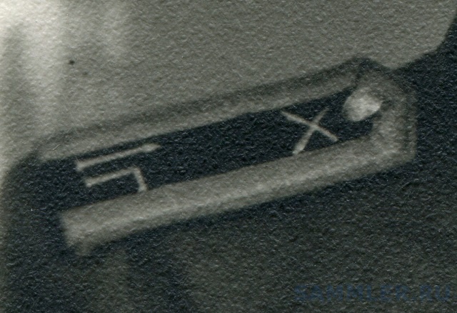

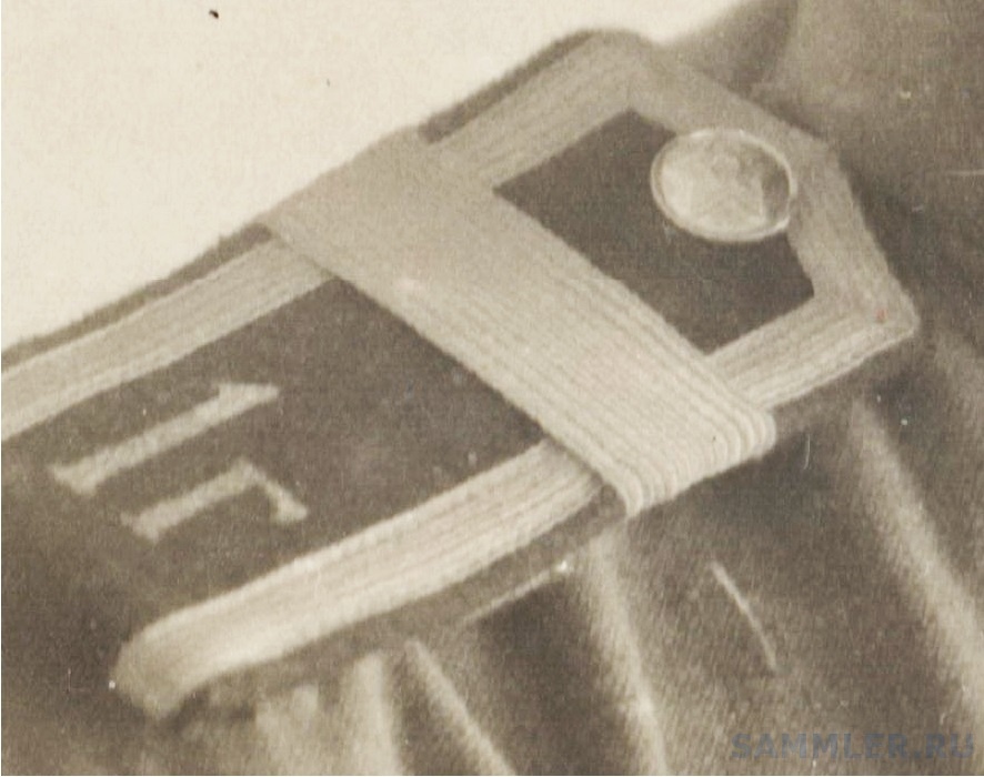

RSA Опубликовано 3 июня, 2022 Автор Опубликовано 3 июня, 2022 Шифровка 1Г. Вероятно 1-е ГМАУ.Имени Красина?
картографф Опубликовано 3 июня, 2022 Опубликовано 3 июня, 2022 Шифровка 1Г. Вероятно 1-е ГМАУ.Имени Красина? 1-е Гвардейское Краснознамённое и Ордена Красной Звезды миномётно-артиллерийское училище имени Красина. С 30.08.1943 года.
RSA Опубликовано 4 июня, 2022 Автор Опубликовано 4 июня, 2022 Шифровка 1Г. Вероятно 1-е ГМАУ.Имени Красина? 1-е Гвардейское Краснознамённое и Ордена Красной Звезды миномётно-артиллерийское училище имени Красина. С 30.08.1943 года. Вполне может быть, хотя не совсем стыкуются косвенные факты отношения курсанта к данному учебному заведению.И кем приходится генерал-майор Гладышев Степан Трофимович этому курсанту тоже не ясно.
картографф Опубликовано 4 июня, 2022 Опубликовано 4 июня, 2022 (изменено) В то время артиллерийские , минометные училища и УЗА дислоировались в городах на букву Г только в Горьком - ГУЗА. Без №1.Знак ИПТА дань прохождения службы во время ВОВ в частях ИПТА.Это только моё мнение. На основе имеющихся у меня документов Изменено 4 июня, 2022 пользователем картографф
RSA Опубликовано 4 июня, 2022 Автор Опубликовано 4 июня, 2022 В то время артиллерийские , минометные училища и УЗА дислоировались в городах на букву Г только в Горьком - ГУЗА. Без №1.В данном случае, поскольку курсант гвардеец, скорее всего большая литера Г обозначает не первую букву названия того или иного города, в котором могло находится училище, а Гвардейское. Как пример: 1-е гвардейское Ульяновское танковое училище, где у курсантов на погонах была шифровка 1Гу. Тем более, подобная ситуация с гвардейскими частями была у младшего ком/нач состава и рядовых в КА.

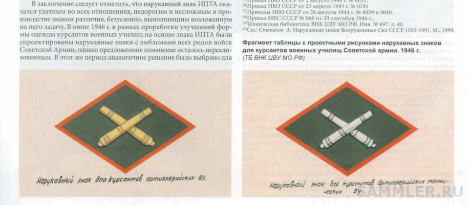

RSA Опубликовано 4 июня, 2022 Автор Опубликовано 4 июня, 2022 Знак ИПТА дань прохождения службы во время ВОВ в частях ИПТА. Нарукавный знак ИПТА для курсантов планировали в 1946 году. В статье А.Б.Степанова и К.Цыпленкова "СЦ"№22 приведён даже оригинальный проектный рисунок.Возможно, курсантам всё таки удалось поносить на рукаве (правда обычный вариант) знака ИПТА, да и по времени совпадает.
картографф Опубликовано 5 июня, 2022 Опубликовано 5 июня, 2022 1Г-1-е Гвардейское Краснознамённое и Ордена Красной Звезды миномётно-артиллерийское училище имени Красина. Другие варианты есть?
RSA Опубликовано 5 июня, 2022 Автор Опубликовано 5 июня, 2022 1Г-1-е Гвардейское Краснознамённое и Ордена Красной Звезды миномётно-артиллерийское училище имени Красина.Другие варианты есть?Касательно принадлежности шифровки 1Г к 1-у Гвардейскому Краснознамённому, Ордена Красной Звезды миномётно-артиллерийскому училищу им. Красина сомнений нет абсолютно. Да и вариантов больше нет, если на погонах курсанта из первого поста темы именно эта шифровка.На известных мне снимках курсантов 1-го Московского ГМАУ им.Красина, в шифровке литера Г была значительно меньше цифры 1, но могли быть и другие варианты пропорций, это исключать нельзя.Фото курсантов 1-го Московского ГМАУ им.Красина из сети.
RSA Опубликовано 5 июня, 2022 Автор Опубликовано 5 июня, 2022 Но есть ещё и 1-е Ростовское артиллерийское училище противотанковой обороны (артиллерии). Поскольку Ростовское училище было не гвардейское, соответственно в шифровке на погоне имело литеру обозначающую город, в данном случае Р, а сама шифровка выглядела как 1Р.Если допустить что литера Р частично осыпалась (как это не редко было), вполне могла сойти и за Г,тем более шифровка на снимке получилась довольно не чётко. И сам профиль 1-го Ростовского артиллерийского училища противотанковой обороны (артиллерии) больше подходит к курсанту с нарукавным ромбом ИПТА. Фото курсанта 1-го Ростовского артиллерийского училища противотанковой обороны (артиллерии), из сети.
картографф Опубликовано 5 июня, 2022 Опубликовано 5 июня, 2022 Но есть ещё и 1-е Ростовское артиллерийское училище противотанковой обороны (артиллерии). Поскольку Ростовское училище было не гвардейское, соответственно в шифровке на погоне имело литеру обозначающую город, в данном случае Р, а сама шифровка выглядела как 1Р.Если допустить что литера Р частично осыпалась (как это не редко было), вполне могла сойти и за Г,тем более шифровка на снимке получилась довольно не чётко. И сам профиль 1-го Ростовского артиллерийского училища противотанковой обороны (артиллерии) больше подходит к курсанту с нарукавным ромбом ИПТА. .....Может быть.

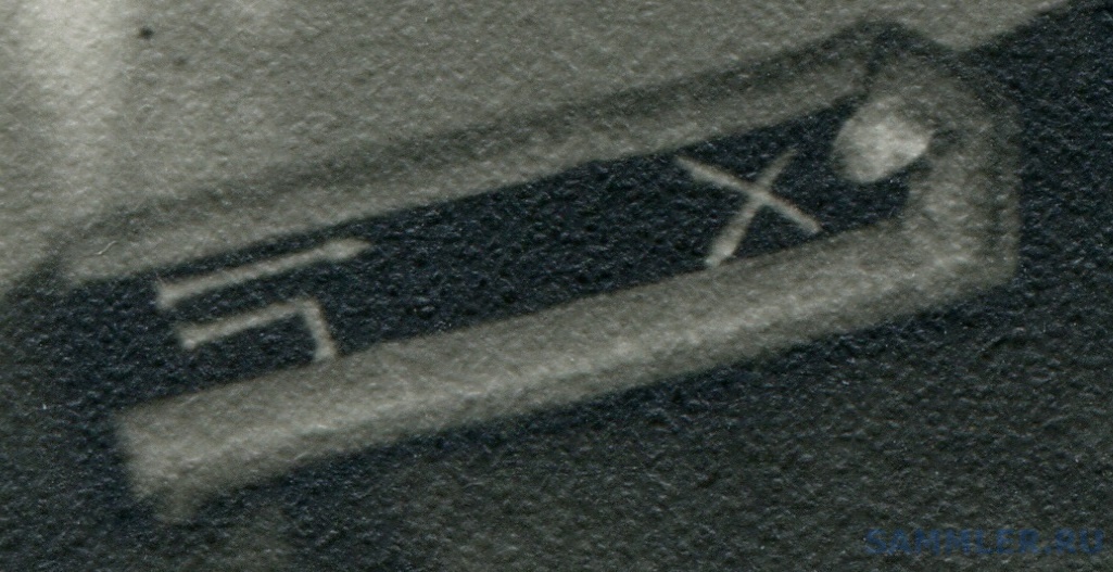

Роман Борисович Опубликовано 5 июня, 2022 Опубликовано 5 июня, 2022 Ничего не осыпалось, шифровка явно из металла.
RSA Опубликовано 5 июня, 2022 Автор Опубликовано 5 июня, 2022 Ничего не осыпалось, шифровка явно из металла. Из какого материала шифровки, учитывая качество изображения снимка, объективно сказать не представляется возможным.Это вполне может быть краска наложенная толстым слоем, которая в свою очередь больше подвержена осыпанию. Несмотря на более качественное фото, с первого взгляда тоже не скажешь о материале шифровки.
RSA Опубликовано 5 июня, 2022 Автор Опубликовано 5 июня, 2022 Тоже пример, гвардии красноармеец 2-го Гвардейского полка. Если бы не попавший в кадр правый погон и гвардии ефрейтор рядом, можно было вполне принять цифру в шифровке за 7.
term100 Опубликовано 5 июня, 2022 Опубликовано 5 июня, 2022 Коллеги, на мой взгляд( и только!) ,на всех фотографиях с курсантами -артиллеристами ,шифр нанесен краской, что касается варианта того ,что 1-е Ростовское более подходит по профилю,то это может и так ,не спорю ,но вот опять же только на мой взгляд,на первом фото все же 1г,а не 1р.Кстати, а вариант того, что в 1-м Московском Гвардейском арт.училище,могло быть отделение по подготовке офицеров ИПТАП ,не рассматривается,как версия ??,или таковое исключается?.
КИМРЯК Опубликовано 8 июня, 2022 Опубликовано 8 июня, 2022 ...Компания с генерал майором не даёт полагать нарушение формы одежды со стороны курсанта.... Если это отец курсанта, то можно полагать всё что угодно.
RSA Опубликовано 8 июня, 2022 Автор Опубликовано 8 июня, 2022 ...Компания с генерал майором не даёт полагать нарушение формы одежды со стороны курсанта.... Если это отец курсанта, то можно полагать всё что угодно. На основании каких фактов? "Если это отец курсанта, то можно полагать всё что угодно".
КИМРЯК Опубликовано 8 июня, 2022 Опубликовано 8 июня, 2022 ...Компания с генерал майором не даёт полагать нарушение формы одежды со стороны курсанта.... Если это отец курсанта, то можно полагать всё что угодно. На основании каких фактов? "Если это отец курсанта, то можно полагать всё что угодно". По обсуждаемому фото пока нет никаких фактов. Шифровка плохо просматривается, тем более нарушение формы одежды тоже исключать нельзя. И пока не известно, в какой в/ч курсант заслужил свои награды.
Алексей Борисович Опубликовано 9 июня, 2022 Опубликовано 9 июня, 2022 Чего копья зря ломать?! Училищу нарукавный знак не полагался. Только "боевым" частям. Так что, вероятнее всего, курсант служил во ИПТА, потом поступил в училище, но сохранил знак, как особое отличие. Таких "нарушений" формы одежды не перечесть. 1
