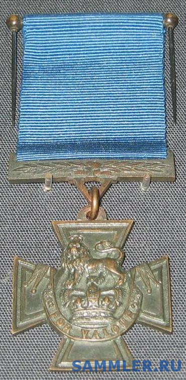

Военный коллекционер Опубликовано 13 апреля, 2008 Опубликовано 13 апреля, 2008 А что вы посоветуете для съемки вещей через стекло витрины, например, в музеях? Там, как вы понимаете, с какими-либо источниками света тяжело, наоборот, блики от окон.
МИ-16 Опубликовано 13 апреля, 2008 Опубликовано 13 апреля, 2008 QUOTE (Военный коллекционер @ Apr 13 2008, 02:22 AM) А что вы посоветуете для съемки вещей через стекло витрины, например, в музеях? Там, как вы понимаете, с какими-либо источниками света тяжело, наоборот, блики от окон. Светофильтры из поляризованного стекла.
Военный коллекционер Опубликовано 15 апреля, 2008 Опубликовано 15 апреля, 2008 Спасибо. Действительно, помогает?
МИ-16 Опубликовано 16 апреля, 2008 Опубликовано 16 апреля, 2008 На нормальных камерах (объективы которых приспособлены для использования дополнительных приспособлений) конечно помогает. Для этого их и выпускают.
Игорь Остапенко Опубликовано 22 апреля, 2008 Опубликовано 22 апреля, 2008 QUOTE (Военный коллекционер @ Apr 13 2008, 02:22 AM) А что вы посоветуете для съемки вещей через стекло витрины, например, в музеях? Там, как вы понимаете, с какими-либо источниками света тяжело, наоборот, блики от окон. Я приставляю камеру к стеклу
Kerk K. PIRR Опубликовано 23 апреля, 2008 Опубликовано 23 апреля, 2008 А теперь, уважаемые Знатоки, внимание - ВОПРОС: как снять через музейную витрину реверс знака? )
Военный коллекционер Опубликовано 23 апреля, 2008 Опубликовано 23 апреля, 2008 QUOTE (Игорь Остапенко @ Apr 22 2008, 09:02 PM) QUOTE (Военный коллекционер @ Apr 13 2008, 02:22 AM) А что вы посоветуете для съемки вещей через стекло витрины, например, в музеях? Там, как вы понимаете, с какими-либо источниками света тяжело, наоборот, блики от окон. Я приставляю камеру к стеклу То есть объективом вплотную? Но ведь к сожалению, объект не всегда влезает в кадр. И не произойдет ли случайно фокусировки на стекло. А снимок действительно хороший - нет бликов и потери резкости
