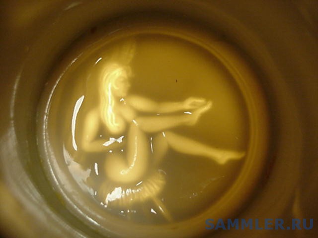

Stobaksov Опубликовано 20 марта, 2009 Автор Поделиться Опубликовано 20 марта, 2009 Никакие изображения с обнаженными фигурами или эротическими сценами никогда не появлялись на старинных полковых кружках.. Ссылка на комментарий Поделиться на другие сайты Поделиться

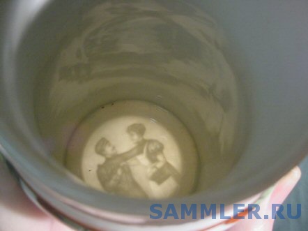

Stobaksov Опубликовано 20 марта, 2009 Автор Поделиться Опубликовано 20 марта, 2009 (изменено) На оригинальных немецких полковых кружках, обычно на дне, в виде просвечивающей картинки на фарфоре, изображали мужчину – мужа или возлюбленного, одну или двух женщин, иногда, читающих письмо. Встречаются сцены в пивных или просто люди, пьющие пиво. И почти всегда такие сценки на новых кружках страдают недостатком деталей или их плохой проработкой. Изменено 20 марта, 2009 пользователем Stobaksov Ссылка на комментарий Поделиться на другие сайты Поделиться
Stobaksov Опубликовано 20 марта, 2009 Автор Поделиться Опубликовано 20 марта, 2009 Вместе с эротическим рисунком на дне, самый очевидный признак новой полковой глиняной кружки - выступ на внутренней части ручки. Подобные выступы никогда не находятся на оригинальных ручках, оригинальные ручки являются гладкими на внутренней части. Приблизительно у 80 - 90 процентов новых полковых глиняных кружек есть выпуклость. Ссылка на комментарий Поделиться на другие сайты Поделиться

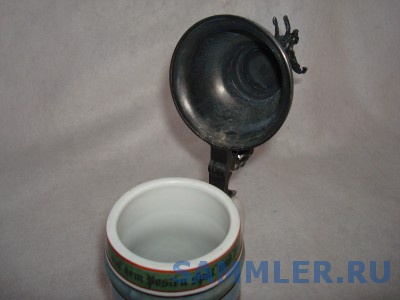

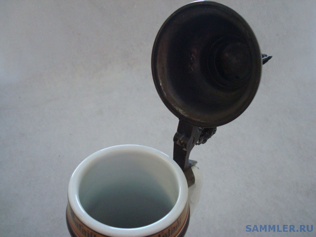

Stobaksov Опубликовано 20 марта, 2009 Автор Поделиться Опубликовано 20 марта, 2009 Оригинальные металлические крышки довольно тяжелые и часто закрываются сами, под собственным весом. Для искусственного старения новых крышек, для нанесения благородного старого налета, их обрабатывают химическими методами. Один из признаков новоизготовленной крышки – однородный цвет налета снаружи и с внутренней стороны. Ссылка на комментарий Поделиться на другие сайты Поделиться
Stobaksov Опубликовано 20 марта, 2009 Автор Поделиться Опубликовано 20 марта, 2009 У оригинальных крышек внешняя поверхность обычно темнее, чем защищенная внутренняя сторона, на которой металл светлее. Вывод такой: более светлый металл внутренней стороны крышки не гарантирует ее старину, а одинаковый цвет является безусловным признаком фальшивки. Ссылка на комментарий Поделиться на другие сайты Поделиться

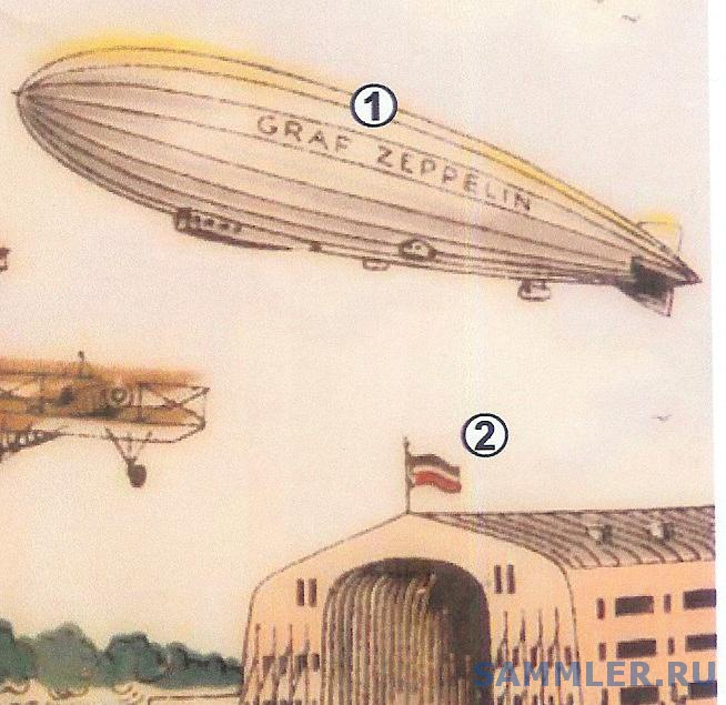

Stobaksov Опубликовано 21 марта, 2009 Автор Поделиться Опубликовано 21 марта, 2009 Кстати, на старых и на новых кружках всегда указаны годы службы, иногда и по несколько раз. Так что, критерием оригинальности предмета они не являются. Распространенной ошибкой, замеченной на новых изделиях, является английское написание немецких городов. . Например: Munich - английское правописание München; Cologne - английская версия Koln. У подлинных полковых немецких кружек будет немецкое правописание. В художественном оформлении некоторых фарфоровых кружек встречаются ошибки, связанные с невысоким уровнем общих знаний. На рисунке с одной из современных кружек изображен дирижабль «Граф Цеппелин». Во-первых( на рисунке №1), на военных воздушных судах никогда названия – имена собственные - не писали такими большими буквами. Во-вторых, «Граф Цеппелин» был гражданским дирижаблем. И в-третьих, был построен в 1928 году. Поэтому не понятно, как эта картинка могла появиться на фарфоре, согласно заявлению, сделанному до 1914 года. Так же интересен флаг(на рисунке №2), изображенный на этой же кружке. Это - флаг Югославии, а не Германии. Ссылка на комментарий Поделиться на другие сайты Поделиться

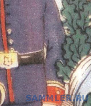

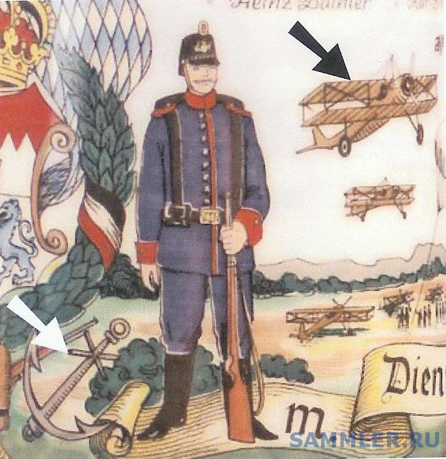

Stobaksov Опубликовано 21 марта, 2009 Автор Поделиться Опубликовано 21 марта, 2009 Одна из наиболее частых ошибок в художественнои оформлении полковых немецких кружек - смешение различных родов и видов войск. Ошибочно( или по незнанию) рядом с солдатом, одетым в пехотную униформу, изображают якоря – символ военно-морских сил, и на заднем плане, кружащийся самолет или самолеты. Ссылка на комментарий Поделиться на другие сайты Поделиться
Stobaksov Опубликовано 21 марта, 2009 Автор Поделиться Опубликовано 21 марта, 2009 На подлиных кружках, всегда изображен один род войск. Любое изображение, комбинирующее два или больше символов различных видов войск, фактически бесспорный признак репродукции. Большинство настоящих фарфоровых полковых кружек не маркированы и не имеют клейм производителя. Современные кружки могут быть без марки завода или мастерской, но, практически всегда, маркированы названием страны: отдельное слово Germany или West Germany. Понятно, что любое изделие помеченное West Germany, сделано после второй мировой войны. А после объединения обеих Германий маркировка упростилась до слова Германия. Но, одни только марки на фарфоре не являются надежным тестом оценки возраста кружки. Современная подделка старинной полковой кружки, изготовленная массовым способом, всегда несет на себе ошибки: в униформе, головных уборах, петлицах, эмблемах, датах, географических названиях и других деталях. Для справки: Наиболее часто встречающиеся девизы на полковых кружках: Артиллерия: Kanonendonner is unser Gruss! Пионеры/инженеры: Brueder stosst die Glaeser an, hoch lebe der Reservemann! Пехота: Dauerfeuer ist unser Gruss! Моряки: Wert trev gedient hat seine Zeit, dem sei ein voller Krug gewith! Кавалерия: Stolz zu Ross die Kavallerie, auf dem posten spat und frueh! У специалистов с форума SAMMLER.RU есть информация из немецких, австрийских и баварских военных архивов и других источников. И если вы решили приобрести себе настоящую немецкую полковую кружку, то руководствуйтесь основными принципами этой статьи и консультируйтесь с коллегами-специалистами. И помните, всегда есть исключения из общих правил. Благодарю за внимание. Ссылка на комментарий Поделиться на другие сайты Поделиться

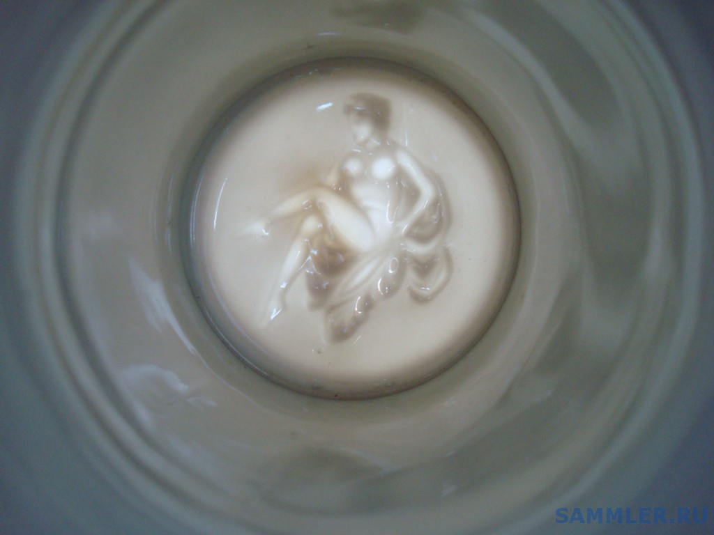

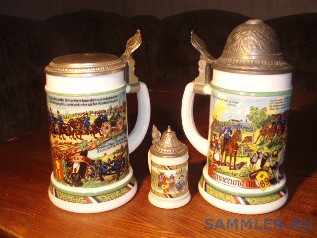

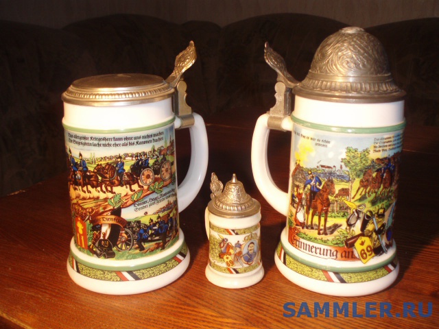

litregol Опубликовано 23 марта, 2009 Поделиться Опубликовано 23 марта, 2009 Подержав один раз в руках подлинную полковую кружку...все вопросы отпадут...Вот несколько сувенирных кружек из моей коллекции, сделанных под полковые специально для туристов Ссылка на комментарий Поделиться на другие сайты Поделиться

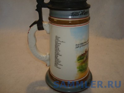

Wilson72 Опубликовано 21 мая, 2021 Поделиться Опубликовано 21 мая, 2021 а что скажите по этой кружке,? Заранее спасибо!! Ссылка на комментарий Поделиться на другие сайты Поделиться
Михаил Беленький Опубликовано 22 мая, 2021 Поделиться Опубликовано 22 мая, 2021 Во-первых, это "из другой оперы".Во-вторых, по одной фотографии сложно ставить диагноз. Их очень неплохо подделывают. Ссылка на комментарий Поделиться на другие сайты Поделиться
