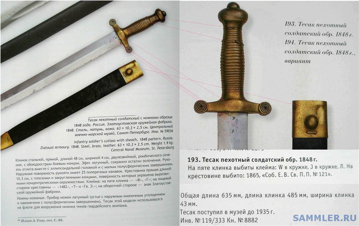

Терехов Эдуард Опубликовано 16 мая, 2012 Автор Опубликовано 16 мая, 2012 QUOTE (cuk @ May 15 2012, 11:23 AM) 11 стрА это просто шедевр Понятно, что фоты тесаков принадлежат музею и они(писатели) на одних и тех же фотах будут писать еще не одну книгу,но где этот господин увидел на крестовине 4 цифры(1482),если у Кулинского отчетливо виден год(1865) на том же самом тесаке?А тесак тот же,просто скан перевернут наоборот.

ГРОЗНЫЙ Опубликовано 9 августа, 2012 Опубликовано 9 августа, 2012 вы бы хоть фото поставили..о чем сыр бор..чтоб всем понятно было. мы тоже хотим видеть предмет спора.
Терехов Эдуард Опубликовано 9 августа, 2012 Автор Опубликовано 9 августа, 2012 QUOTE (ГРОЗНЫЙ @ Aug 9 2012, 06:37 PM) вы бы хоть фото поставили..о чем сыр бор..чтоб всем понятно было. мы тоже хотим видеть предмет спора. Хочешь посмеяться? Внимательно прочитай описание тесака у Суханова(стр.138).Обрати внимание на клеймение -ГВ.Экипажа. П.С.Начало тут- http://sammler.ru/index.php?showtopic=1145...0entry1383737
Терехов Эдуард Опубликовано 9 августа, 2012 Автор Опубликовано 9 августа, 2012 Теперь посмотри описание этого же тесака у Кулинского(стр.286),обрати внимание на клеймение войсковое. Задай вопрос-кто говорит не правду?Я лично ответ знаю.
Терехов Эдуард Опубликовано 9 августа, 2012 Автор Опубликовано 9 августа, 2012 Тесак один и тот же,сам сравни.Это не опечатка заметь.
ГРОЗНЫЙ Опубликовано 9 августа, 2012 Опубликовано 9 августа, 2012 (изменено) на фото один и тот же тесак...только у Суханова...он в зеркальном отображении....а вот почему один в описании увидел...остатки золочения (бред какой то)..и Гв.Э...а другой Соб.е.в.св.п.п. 121..это вопрос к ним обоим...про год понятно 1865 у Кулинского верно...вообще не могу понять...не чего...может издатель..фото у Суханова перепутал...а то бред получается. А вообще если книги такие начинать писать...надо думать...что их кто то будет все же читать..одно дело перепутали..другое дело...сорвать деньжат...по легкому....не видел и не читал...книгу Суханова..но видимо и не придется. Изменено 9 августа, 2012 пользователем ГРОЗНЫЙ
Терехов Эдуард Опубликовано 10 августа, 2012 Автор Опубликовано 10 августа, 2012 QUOTE (ГРОЗНЫЙ @ Aug 9 2012, 07:44 PM) на фото один и тот же тесак...только у Суханова...он в зеркальном отображении....а вот почему один в описании увидел...остатки золочения (бред какой то)..и Гв.Э...а другой Соб.е.в.св.п.п. 121..это вопрос к ним обоим...про год понятно 1865 у Кулинского верно...вообще не могу понять...не чего...может издатель..фото у Суханова перепутал...а то бред получается. А вообще если книги такие начинать писать...надо думать...что их кто то будет все же читать..одно дело перепутали..другое дело...сорвать деньжат...по легкому....не видел и не читал...книгу Суханова..но видимо и не придется. Из за подобных подлогов(фото одного тесака,описание другого)я лично делаю вывод,что писатель пытается меня как читателя обмануть,ввести в заблуждение,впарить фуфло.Значит и отношение мое к этой книге будет подобное,про тесаки написан бред,вперемежку с историческими документами,чем автор только запутывает читателя своим видением темы. Но видно судьба такая ,кому истина нужна,знания-а кому звания,бобло,почет. Г-на Суханова с выходом книги поздравляю,пусть ему повезет.Аминь.

ГРОЗНЫЙ Опубликовано 15 августа, 2012 Опубликовано 15 августа, 2012 ЭДУАРД пож-та..проволочку на рукояти.. где тесак и там и там ..сделай фото... надо убедится..все же
Терехов Эдуард Опубликовано 15 августа, 2012 Автор Опубликовано 15 августа, 2012 QUOTE (ГРОЗНЫЙ @ Aug 15 2012, 09:13 PM) ЭДУАРД пож-та..проволочку на рукояти.. где тесак и там и там ..сделай фото... надо убедится..все же Если тебе нужны проволочки и остальных моментов мало, то сам сделай и сравни. Для меня нет отличий, а там как Он решит.
ГРОЗНЫЙ Опубликовано 15 августа, 2012 Опубликовано 15 августа, 2012 (изменено) да нет возможности сделать...но на фото...то что поставил ты... думаю увидят..что подвяз и петля одинакова.(ЗЕРКАЛЬНОЕ ФОТО!!!)..это к тому..чтобы..не кто больше не утверждал..что фото разные. ЭТО ЗЕРКАЛЬНОЕ ФОТО... (Господа уважаемые! Даже по приведенной Вами фотографии видно, что тесаки из разных музеев и имеют разные клейма)цитата. Изменено 15 августа, 2012 пользователем ГРОЗНЫЙ
Терехов Эдуард Опубликовано 15 августа, 2012 Автор Опубликовано 15 августа, 2012 QUOTE (ГРОЗНЫЙ @ Aug 15 2012, 09:29 PM) да нет возможности сделать...но на фото...то что поставил ты... думаю увидят..что подвяз и петля одинакова.(ЗЕРКАЛЬНОЕ ФОТО!!!)..это к тому..чтобы..не кто больше не утверждал..что фото разные. ЭТО ЗЕРКАЛЬНОЕ ФОТО... (Господа уважаемые! Даже по приведенной Вами фотографии видно, что тесаки из разных музеев и имеют разные клейма)цитата. Олег, если г-н Данилка не видит того, что тесак один и тот же, то никакие проволочки его не убедят. Пустая трата времени.
ГРОЗНЫЙ Опубликовано 15 августа, 2012 Опубликовано 15 августа, 2012 (изменено) QUOTE (Терехов Эдуард @ Aug 15 2012, 09:38 PM) QUOTE (ГРОЗНЫЙ @ Aug 15 2012, 09:29 PM) да нет возможности сделать...но на фото...то что поставил ты... думаю увидят..что подвяз и петля одинакова.(ЗЕРКАЛЬНОЕ ФОТО!!!)..это к тому..чтобы..не кто больше не утверждал..что фото разные. ЭТО ЗЕРКАЛЬНОЕ ФОТО... (Господа уважаемые! Даже по приведенной Вами фотографии видно, что тесаки из разных музеев и имеют разные клейма)цитата. Олег, если г-н Данилка не видит того, что тесак один и тот же, то никакие проволочки его не убедят. Пустая трата времени. Вмятину на УСТЬЕ НОЖЕН...я так понял он тоже не видит....тогда я пас.. ЦИТАТА.."Понятие Образец оружия ...такого-то года означает обязательное правило точно соблюсти при изготовлении предмета единые размеры, форму и внешний вид оружия, утверждённого стандарта Императором." (они как родные братья-близнецы) ХОРОШО СКАЗАНО!...надо запомнить. Изменено 15 августа, 2012 пользователем ГРОЗНЫЙ
