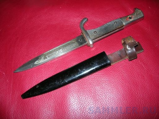

AndyFox74 Опубликовано 11 октября, 2016 Опубликовано 11 октября, 2016 Ранний ГЮ, на базе окопника на оригинальностьс ув Андрей
Терехов Эдуард Опубликовано 11 октября, 2016 Опубликовано 11 октября, 2016 То,что подобные ножи существовали,это факт,как с девизом так и без него(чаще),но вот травление на клинке не нравится ,сделайте фоты девиза на клинке при дневном свете строго вертикально и крупнее пож-та.Мое мнение,оригинал усиленный фуфловым травлением по этим фотам .
AndyFox74 Опубликовано 11 октября, 2016 Автор Опубликовано 11 октября, 2016 такие фото подойдут,или ещё сделать?с ув Андрей
Терехов Эдуард Опубликовано 11 октября, 2016 Опубликовано 11 октября, 2016 Нет,спасибо,я остаюсь при своем,травление новодельное,испортили только предмет.

atis Опубликовано 12 октября, 2016 Опубликовано 12 октября, 2016 Хрен там. Дело не в том что написано.... А как исполнено.
Пью Опубликовано 12 октября, 2016 Опубликовано 12 октября, 2016 По фото ощущение, что рукоять с травлением на помеле оригинальна, а клин с травой новодельный. Сначала обратил внимание на заточку, а затем странное смещение заклепок на рукояти. Возможен такой вариант?
torin666 Опубликовано 12 октября, 2016 Опубликовано 12 октября, 2016 (изменено) Сам нож ТС (а это именно нож ) выпуска с 20х до середины 30х . Первоначально эта модель имела паз и шомпольный канал и крепилась к винтовке а после войны паз (а тем более шомпольный канал ) убрали , кнопка стала декоративной и заклепки поднялись к центру рукояти . Это была достаточно дорогая офицерская/ветеранская модель и ношение ее членом ГЮ сомнительно . Ну как бы другая организация . До 33г ГЮ носили нож "гладиатор" (показанный Эдуардом ) с девизом сс . В принципе притянуть за уши индивидуальный заказ можно , тем более , что их покупали за счет местных отделений , но тогда травы и клейм было бы больше . ....Ну и значок без зерна не айс . Изменено 12 октября, 2016 пользователем torin666
atis Опубликовано 12 октября, 2016 Опубликовано 12 октября, 2016 Может и клинок настоящий, но испорчен травлением. Рукоять да, внушает доверие.В принципе рукастому челу поставить задачу, уберёт этот позор на раз - два, но надо понимать стоит ли.
Пью Опубликовано 12 октября, 2016 Опубликовано 12 октября, 2016 (изменено) .....и ношение ее членом ГЮ сомнительно .....нож частник, на винтовку его и не крепили. Паз и кнопка(когда были) несли декоративные функции. Зерна на основе эмали на помеле тоже никогда не видел, это же не членский знак. Были ромбы в эмали как в теме, а были и голые без цветных заливок Изменено 12 октября, 2016 пользователем Пью
Пью Опубликовано 12 октября, 2016 Опубликовано 12 октября, 2016 Может и клинок настоящий, но испорчен травлением. Рукоять да, внушает доверие.В принципе рукастому челу поставить задачу, уберёт этот позор на раз - два, но надо понимать стоит ли.заклепки смещены относительно друг друга. Такое могло быть? Вот в купе с такой резкой заточкой и возникла мысль о полном новоделе клина
atis Опубликовано 12 октября, 2016 Опубликовано 12 октября, 2016 Что то вразумительное сказать не смогу.Но, на накладках не видно дополнительных отверстий, да и те что есть, видимо сделаны по месту монтажа. Сами заклёпки вроде нормальные, изготовлены вполне по заводскому.
atis Опубликовано 12 октября, 2016 Опубликовано 12 октября, 2016 Вот на снимке чётко видно такое же смещение клёпок относительно центра накладок. Думаю это штатная мулька. 1
Терехов Эдуард Опубликовано 13 октября, 2016 Опубликовано 13 октября, 2016 Я не понимаю,что вы обсуждаете))))))))) Ножны от засапожника на войну,не родные к этому предмету,доказать не оригинальность рисунка на рукояти я не смогу да и вы не сможете явно.Быть может сам нож и реплика(это нужно доказать),но травили девиз в наше время .Развивать тему ,что подобные ножи не использовали "пионеры" не хочу,пустословие это,один из вариантов-http://www.sammler.ru/index.php?showtopic=36311

atis Опубликовано 13 октября, 2016 Опубликовано 13 октября, 2016 За что я люблю Саммлер, так это за то, что нифига не поймёшь что написано.Итожу для собственного бестолкового понимания.Нож один это ножик топик стартёра.Нож два это "гладиатор" , показанный Эдуардом или с обломанным крюком?И вот этот нож три это который ...?????Вообще запутался.Виктор, растолкуй что это значит - "Третий вариант рукоять верхнего ножа с клинком нижнего".Автор вроде начал со слов ГЮ на базе окопника. У него паза нет, клин по типу траншейного ножа, могу ошибаться, но видятся деревянные накладки на рукояти.На показанном мной примере всё тоже самое, кроме накладок рукояти, смещение клёпок крепления, фальшь кнопка, отсутствие паза, такой же строй клинка, типичные ножны на первуху.Кстати, по поводу смещения клёпок поразмышлял и понял, что только такой способ крепления предотвратит поломку рифлёных накладок рукояти в эксплуатации. Если конечно клин и рукоять не одно целое. Разжуйте братья, сам не могу.

Терехов Эдуард Опубликовано 14 октября, 2016 Опубликовано 14 октября, 2016 (изменено) С полуторной заточкой есть ножи без травления(голые) и с травлением как показал Пью.У ножей есть рисунок на рукояти (разный) и тип рукояти один.Если так проще,то это 1 тип клинка ножа."Гладиатор"-название данной модели как понимаю,маркетинговый ход про-я.Это название не относится ко всем ножам с такой рукоятью считаю.Крейг продавал подобный нож,рог не факт ,что родной,наверно замена,но старая,а может и был такой вариант под заказ,почему и нет,засапожники были,почему ГЮ не мог быть.Нашел и доказательство,что рог был у этого про-я,так что был не прав,усомнившись)))))Фоты не мои с ГД, Изменено 14 октября, 2016 пользователем Терехов Эдуард

Терехов Эдуард Опубликовано 14 октября, 2016 Опубликовано 14 октября, 2016 Теперь вопрос самый интересный,как мне кажется,были ли ножи как у ТС в периоде,может это фуфло с кнопкой и тогда вопрос,когда фуфлили ,в два захода что ли ,на голове и девиз или все вместе,но как то не верится.Этот ножик 3го типа?Парни,задайте кто может на ГД вопрос.Были ли с кнопкой такие "подарочные" ножи или нет?Если нет,то это фуфло с нуля после войны или переделка боевого ножа уже в наше время(и девиз и рисунок на голове) ?Я боюсь они в девиз упрутся и все,тут речь про рукоять больше идет.Мое мнение,такое могло быть....

atis Опубликовано 14 октября, 2016 Опубликовано 14 октября, 2016 Теперь вопрос самый интересный,как мне кажется,были ли ножи как у ТС в периоде,может это фуфло с кнопкой и тогда вопрос,когда фуфлили ,в два захода что ли ,на голове и девиз или все вместе,но как то не верится.........Моё мнение,такое могло быть.... Работа на клинке и рукояти совершенно разный как по качеству так и по времени. Работу на рукояти лично я считаю заводской.Глубина, рельеф, да, в конце концов ржавчина всё как должно быть. Даже блеклость цветов краски меня убеждает в нормальном происхождении рисунка на голове.
