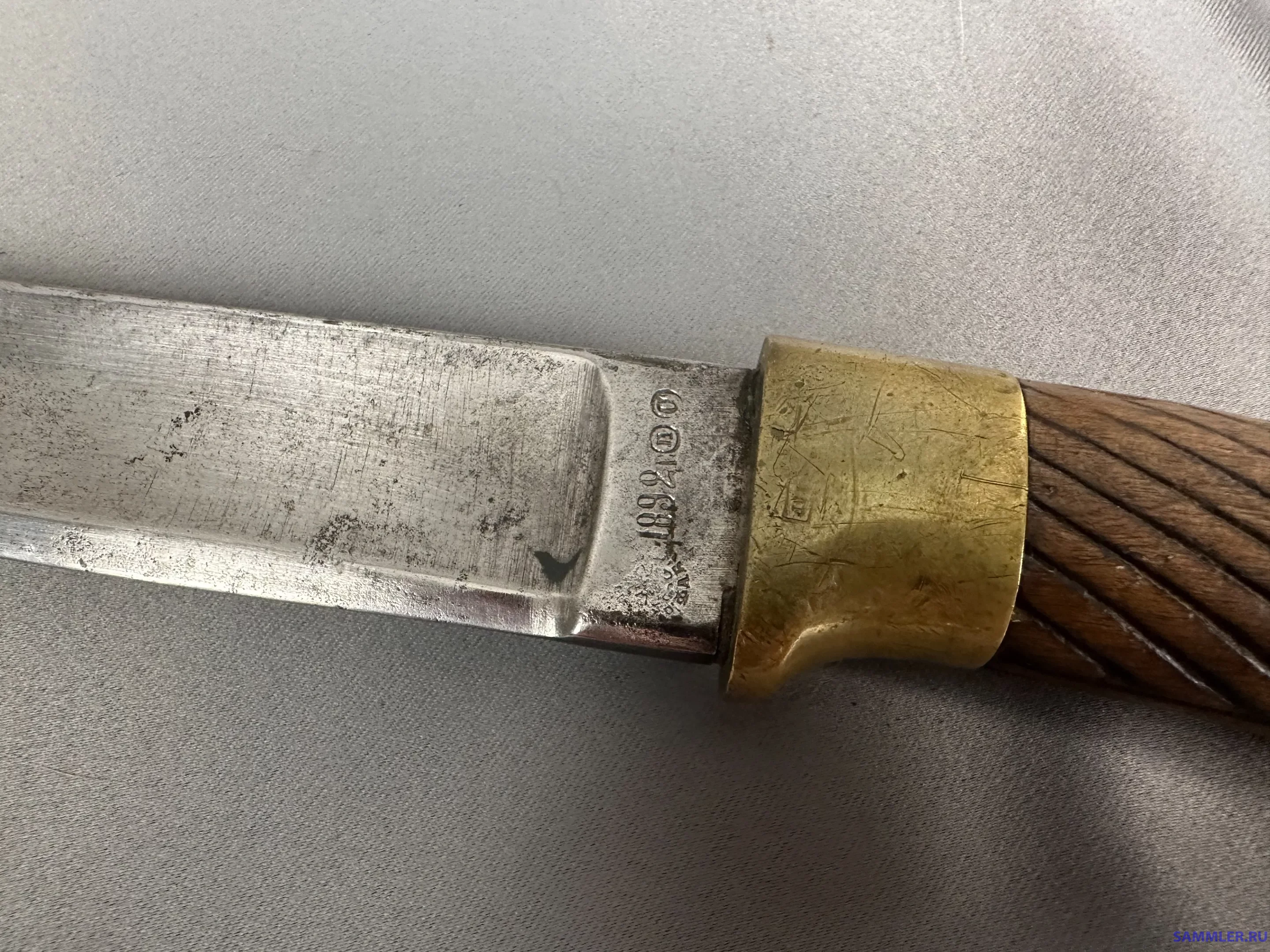

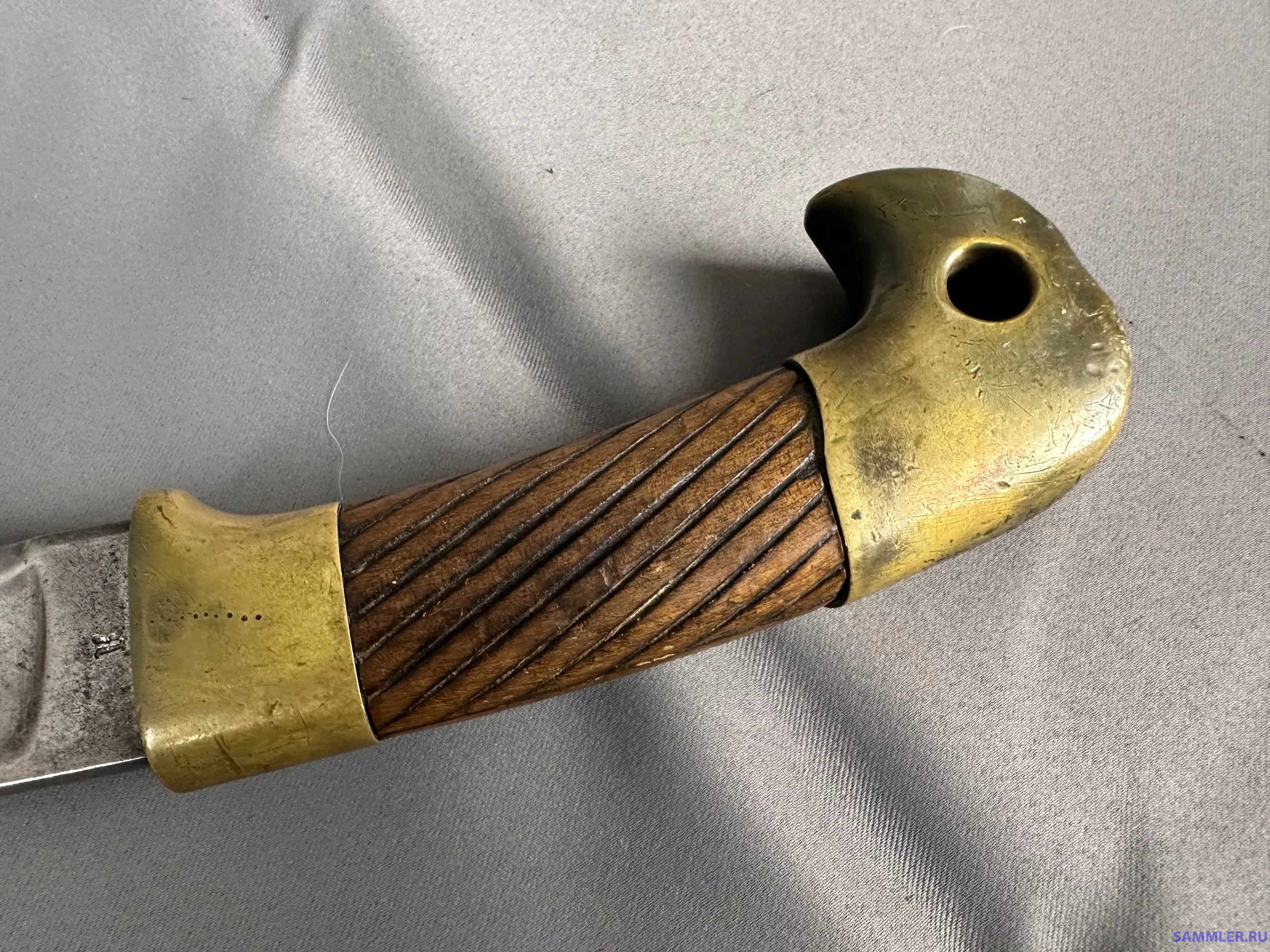

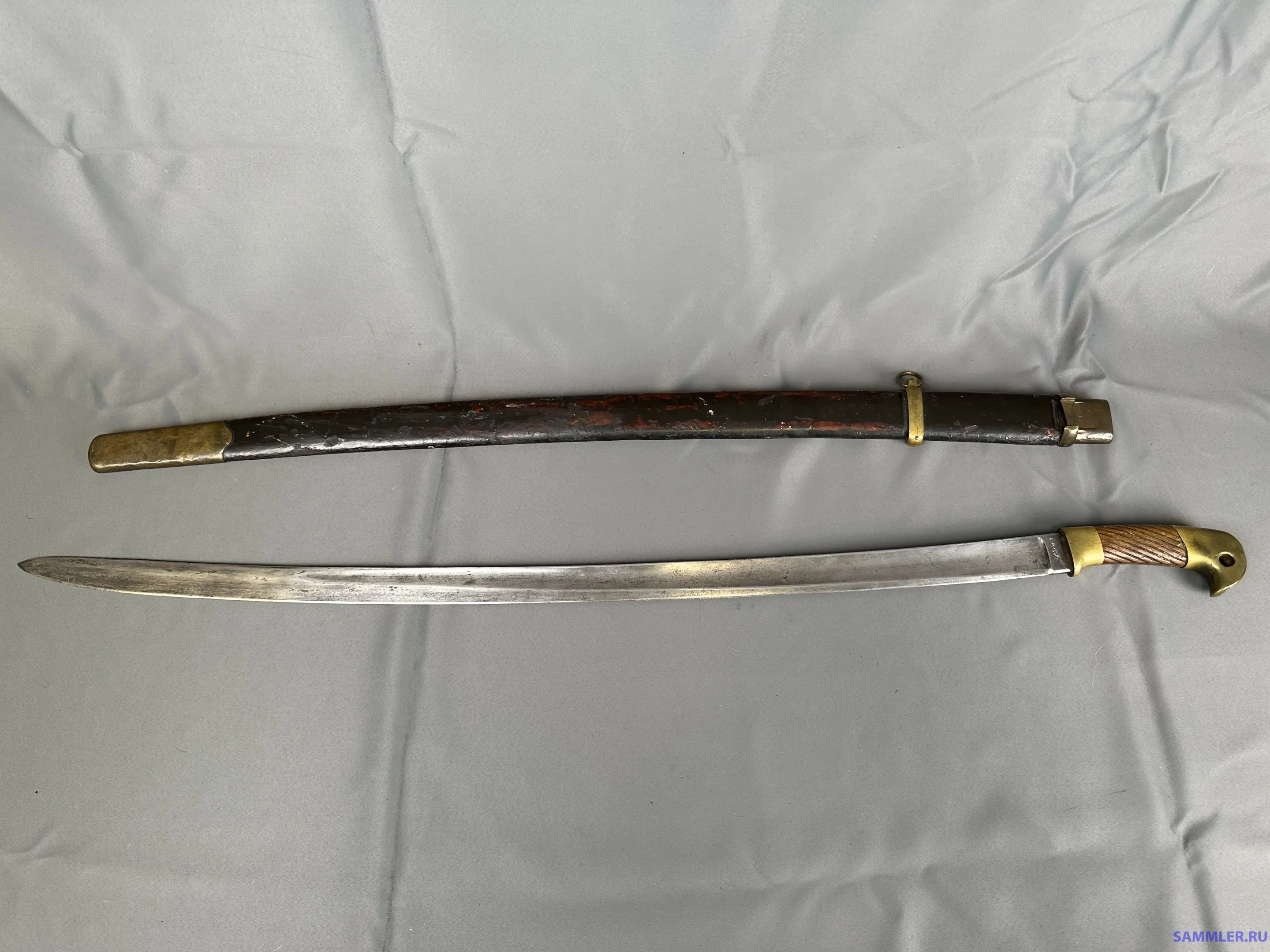

Мира всем и процветания. Вот такая шашка на 1898 год. Очень ноавится предмет, но  Вопрос по эфесу. Навершие с клеймом Г, а все остальные части шашки проклеймованы буквой Ш . Неужели использовали детали , проклеймённые другим приёмщиком годом раньше? EDAF88A8-E418-45A3-BFEF-199D936C4DC5.thumb.jpeg.2ecc8600e3b6e5076158ded55c553da3.jpeg Заранее спасибо.

А почитать форум не пробовали?

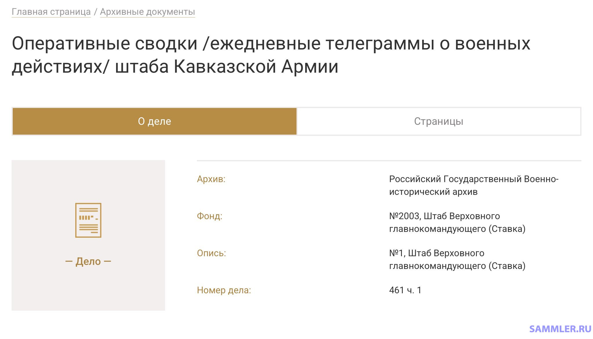

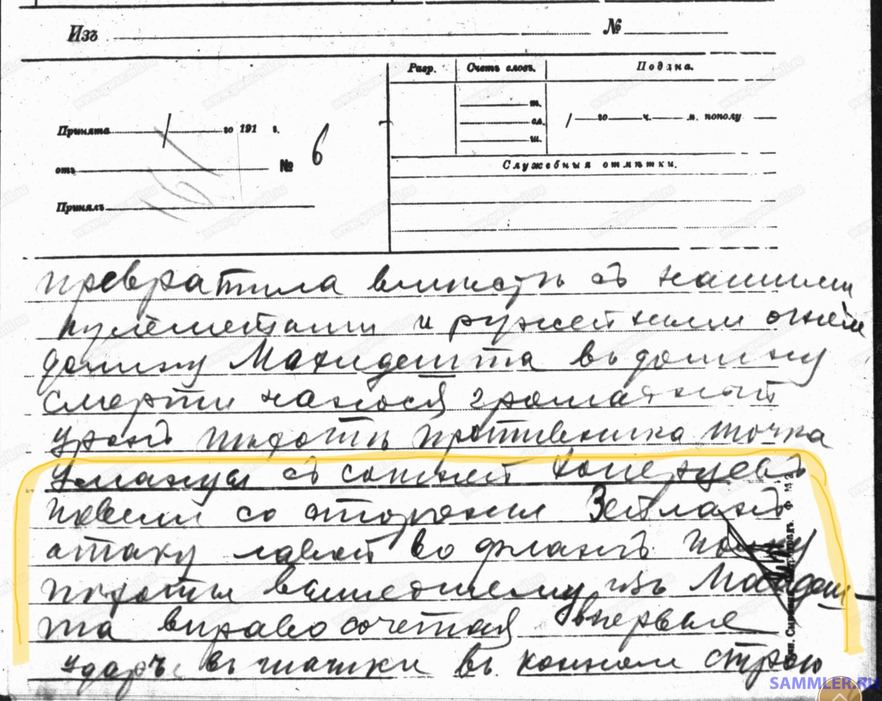

Здравствуйте Сергей! Попался документ, свидетельствующий боевое применение штыка казаками (уманского и хоперского полков, без указания номеров, к сожалению) в комбинированной атаке на Кавказском фронте. Бои 17/18 июня 1916 года ( район Сахне - Хассан-Абад). Выдержки из донесения генерала Баратова командованию фронта. Запись телефонограммы. Источник: РГВИА, фонд 2003, опись 1, дело 461 ч. 1, листы документа 190 и 191. Взято из gwar.mil.ru. (Текст рукописный, поэтому, географические названия воспроизвожу, как прочитал).
«Уманцы с сотней хоперцев повели со стороны Зейланд атаку лавой во фланг полку пехоты, вышедшему из Мандешта вправо, сочетая впервые (!!!) удар в шашки в конном строю с ударом только что полученными (!!!) штыками в пешем строю Точка»

Спасибо за информацию.
