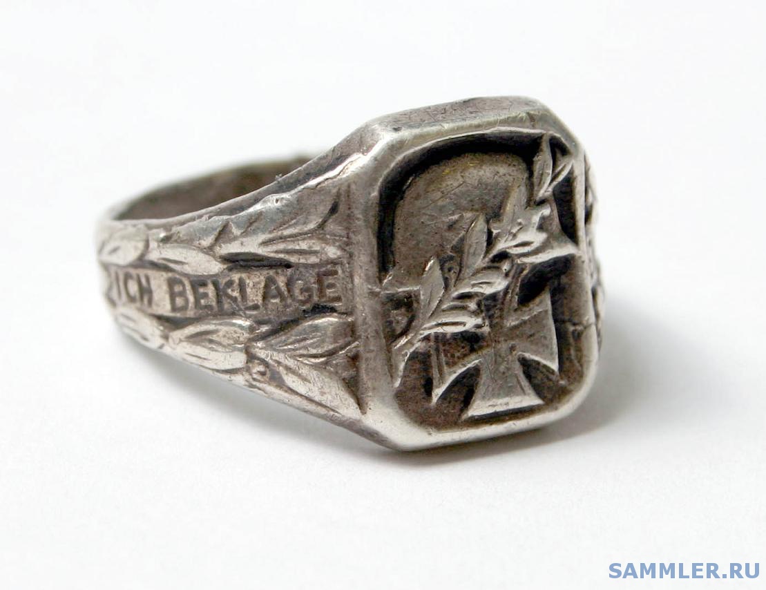

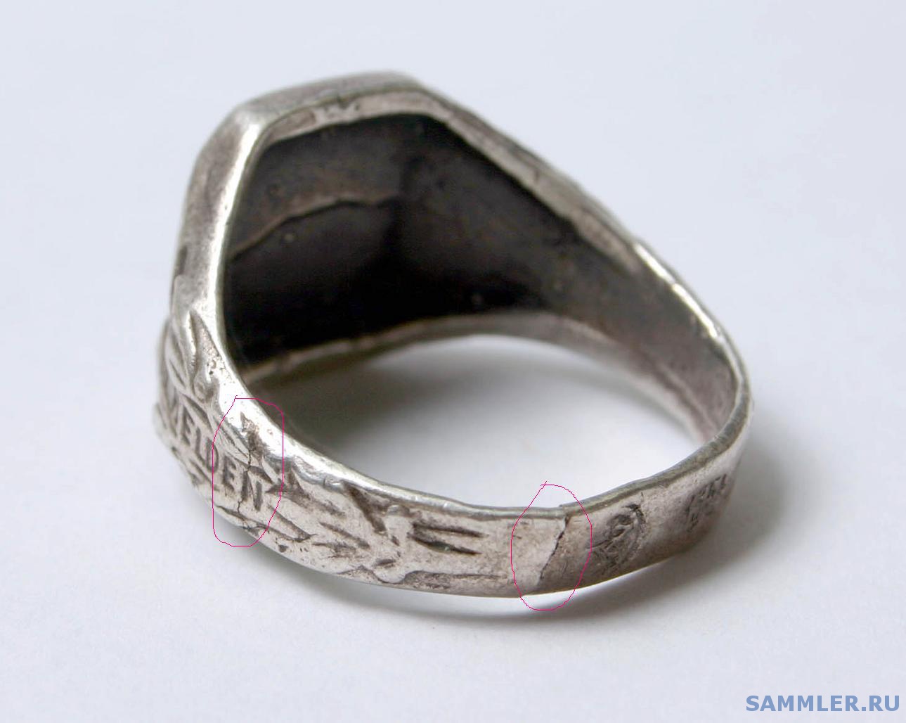

ZiG Опубликовано 8 июня, 2005 Опубликовано 8 июня, 2005 Прошу помощи в консультации по перстню Оригинал или новодел . Понятно , что не должен стоят штамп RZM который просматриваеться на шинке , но в остальном уж больно правдоподобно выглядит 1) патина есть , притом с обратной стороны перстня как раз там , где оно менее всего соприкасаеться с пальцем 2)шинка лопнута , в одном месте полностью , а в другом есть трещина 3) надписи на шинке похожи на штамп больше чем на литье
Алексей Смирнов (Wolf) Опубликовано 8 июня, 2005 Опубликовано 8 июня, 2005 QUOTE (ZiG @ Jun 8 2005, 07:33 PM) Прошу помощи в консультации по перстню Оригинал или новодел . Понятно , что не должен стоят штамп RZM который просматриваеться на шинке , но в остальном уж больно правдоподобно выглядит 1) патина есть , притом с обратной стороны перстня как раз там , где оно менее всего соприкасаеться с пальцем 2)шинка лопнута , в одном месте полностью , а в другом есть трещина 3) надписи на шинке похожи на штамп больше чем на литье Предположу что трещина слева появилась от удара штампом "RZM" современного умельца по вероятно оригинальному перстню . Патина не является доказательством, так как вряд ли кто то может сходу определить искусственную патину от "быстрой" химической. А насчет штампа ... тут Kross со своим знаменитым микроскопом нужен
ZiG Опубликовано 8 июня, 2005 Автор Опубликовано 8 июня, 2005 QUOTE (Алексей Смирнов (Wolf) @ Jun 8 2005, 08:06 PM) QUOTE (ZiG @ Jun 8 2005, 07:33 PM) Прошу помощи в консультации по перстню Оригинал или новодел . Понятно , что не должен стоят штамп RZM который просматриваеться на шинке , но в остальном уж больно правдоподобно выглядит 1) патина есть , притом с обратной стороны перстня как раз там , где оно менее всего соприкасаеться с пальцем 2)шинка лопнута , в одном месте полностью , а в другом есть трещина 3) надписи на шинке похожи на штамп больше чем на литье Предположу что трещина слева появилась от удара штампом "RZM" современного умельца по вероятно оригинальному перстню . Патина не является доказательством, так как вряд ли кто то может сходу определить искусственную патину от "быстрой" химической. А насчет штампа ... тут Kross со своим знаменитым микроскопом нужен Кто такой Cross и как его найти На шинке две трещины , одна возможно в следствии разрыва кольца набухшим пальцем трупака (но не факт)
STROLCH Опубликовано 8 июня, 2005 Опубликовано 8 июня, 2005 Вопрос 1: а такие кольца в каталогах/рекламах периода встречаются? Вопрос 2: при чем здесь RZM? - где-то это кольцо или точно такое же уже обсуждали.....
Алексей Смирнов (Wolf) Опубликовано 8 июня, 2005 Опубликовано 8 июня, 2005 QUOTE (ZiG @ Jun 8 2005, 08:11 PM) Кто такой Cross и как его найти На шинке две трещины , одна возможно в следствии разрыва кольца набухшим пальцем трупака (но не факт) Krossa можно найти на этом форуме в разделе Германия Никаких разрывов вследствии РАЗБУХШИХ ТРУПНЫХ ПАЛЬЦЕВ не было и не будет никогда Кто докажет обратное - получит звание доктора наук и нобелевскую премию Трещины от криворукого удара штампом в прошлом (предположительно) году STROLCH, а ссылочку посмотреть ? Посмотрев внимательно фото, начал склоняться к мысли что это все таки литье с характерными наплывами и раковинками-от пузывей воздуха
ZiG Опубликовано 8 июня, 2005 Автор Опубликовано 8 июня, 2005 (изменено) О каких каталогах идет речь , первый раз слышу 8) Есть действительно возможность , что RZM шлепнули намного позже Кароче , нужны специалисты , т.к. кольцо нужно действительно как то проверить (так как у меня от него 50 на 50 ощущение) Предпологать я и сам могу , но все это как то не убедительно . P.S. Cross по какому вопросу может помочь : оригинальность кольца или по патине Изменено 8 июня, 2005 пользователем ZiG
Алексей Смирнов (Wolf) Опубликовано 8 июня, 2005 Опубликовано 8 июня, 2005 QUOTE (ZiG @ Jun 8 2005, 09:32 PM) Предпологать я и сам могу , но все это как то не убедительно . А тут только предположения и могут быть, за экспертизой это к Ниману Сам то в руках посмотреть можешь литье или нет ?
STROLCH Опубликовано 8 июня, 2005 Опубликовано 8 июня, 2005 QUOTE (ZiG @ Jun 8 2005, 09:32 PM) О каких каталогах идет речь , первый раз слышу 8) Есть действительно возможность , что RZM шлепнули намного позже Сущестуют каталоги ювелиров и солдатских лавок..... Вспомнил: видел такое кольцо без RZM и было оно фуфловое
Сергей Фецкович Опубликовано 8 июня, 2005 Опубликовано 8 июня, 2005 Перстень хороший. Но что б разорвать его набухшим пальцем??? одна трещина следствие производства и подтверждение оригинальности. Вторая могла возникнуть по любой причине, взял пулемет нести, надавил на перстень, вот и все.

LEXX Опубликовано 22 июня, 2005 Опубликовано 22 июня, 2005 Трещина по спайке - появляеться в 99% случаев, часто через несколько дней после нахождения раритета. Один из признаков оригинальности, если саму трещинку глянуть под микроскопом.
Norge Опубликовано 11 ноября, 2005 Опубликовано 11 ноября, 2005 кольцо литая копия,а клейма доштампованы потом(признаки:литьевой шов внутри кольца)
Эдуард Фонберг (БОМЖ) Опубликовано 11 ноября, 2005 Опубликовано 11 ноября, 2005 Насколько можно судить по этим фотографиям это копия.1 литье2 рзм 3следов ношения нет только следы механического старения.Но это сугубо мое мнение.
Richards Опубликовано 20 января, 2006 Опубликовано 20 января, 2006 Kolco absolutno ne pravilnoje. Pervij exemplar bil shtampovan, a eto litjo... eto zhutkaja kopija, nezachischennaja posli litja. Pro RZM i vse ostalnije kosjaki govoritj i nenado.
