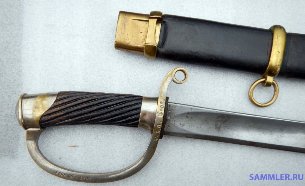

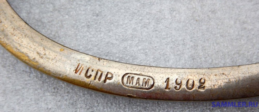

Терехов Эдуард Опубликовано 4 января, 2024 Опубликовано 4 января, 2024 Клеймо ИСПР МАМ 1902 на др.шашке. 1

adv1 Опубликовано 5 января, 2024 Опубликовано 5 января, 2024 21 час назад, Терехов Эдуард сказал: Клеймо ИСПР МАМ 1902 на др.шашке. Это циркулярная классика. Обычно все было проще. Думаю, что текст циркуляра надо осмыслить и возможно в нем кроется подсказка клейма Д с короной (З с короной). 1
Терехов Эдуард Опубликовано 5 января, 2024 Опубликовано 5 января, 2024 Клейма КАМ 1901 нет в теме-Киевские арт. мастерские.
