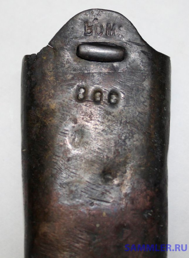

adv1 Опубликовано 25 мая, 2024 Опубликовано 25 мая, 2024 В(?)ОМ. Окружная (оружейная) мастерская. Не понятно.

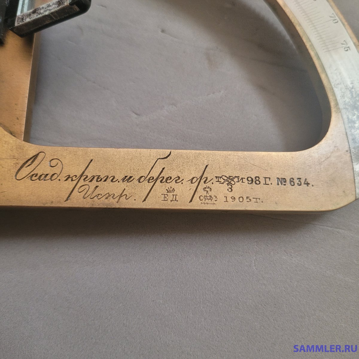

Терехов Эдуард Опубликовано 25 мая, 2024 Опубликовано 25 мая, 2024 Сергей,покажу угломер,ничего особенного,но мне кажется,что надпись- исправлено и т.д. ,это написано в мастерских арсенальных,окружных,не знаю каких,и опять 2 буквы под короной,наверно инициалы приемщика работы ,ремонта.
adv1 Опубликовано 25 мая, 2024 Опубликовано 25 мая, 2024 Я тоже так думаю. Не совсем по теме, но истина где-то рядом. По крайней мере есть указания про заглавную букву. P.S. Корона над клеймом приемщика ХО, означает окончательный прием в сборе. Возможно здесь аналогичный вариант. 1
