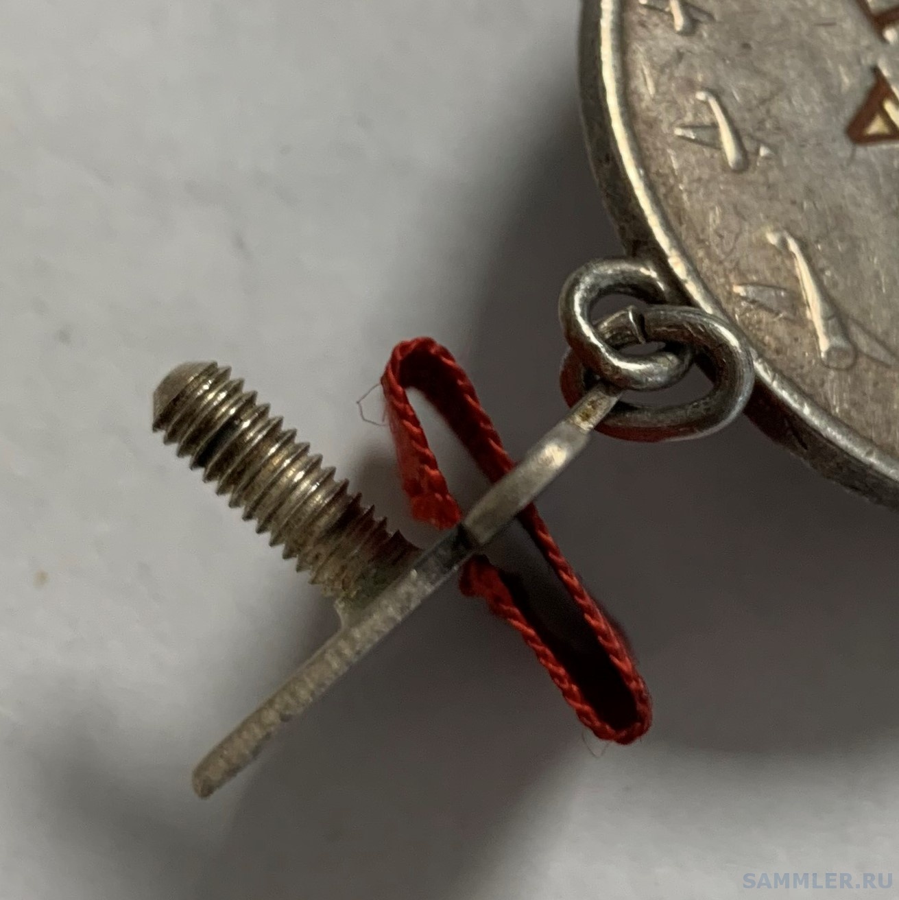

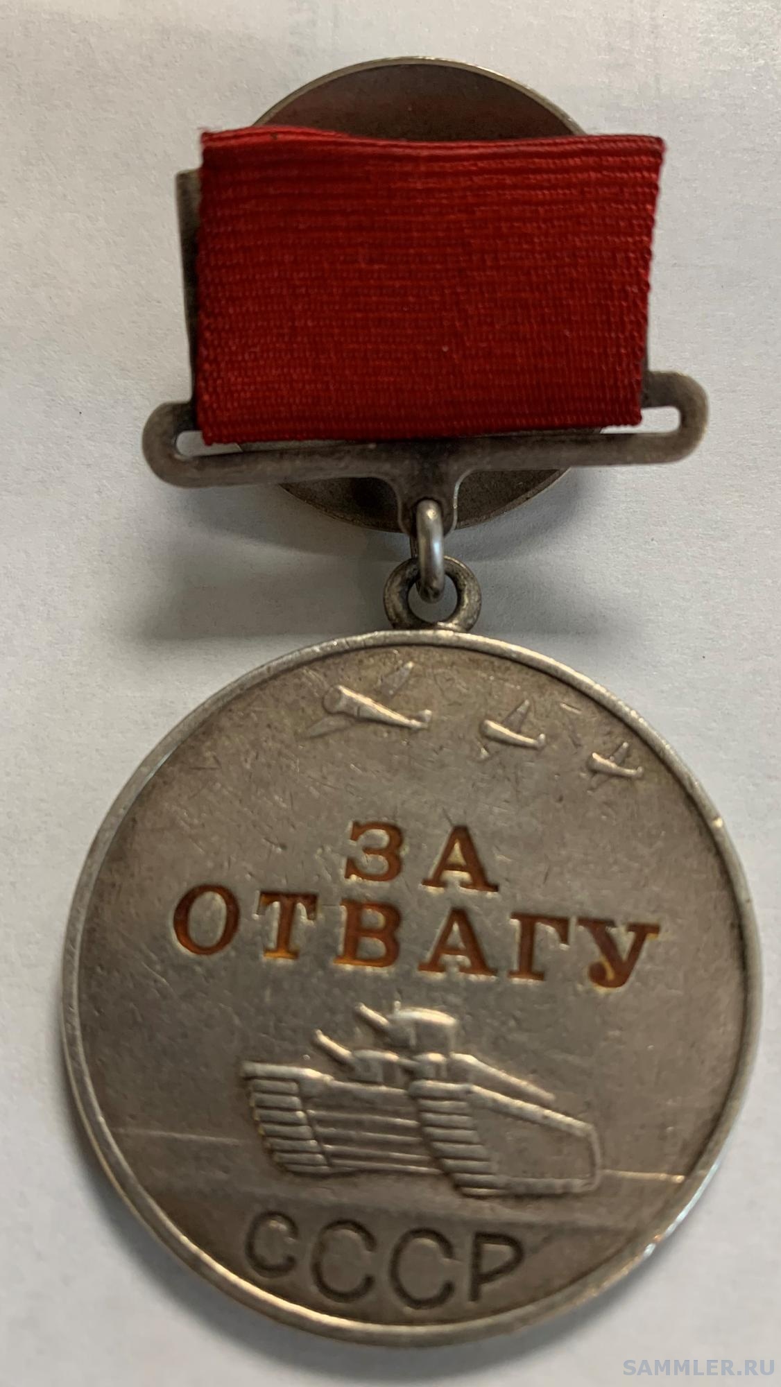

B618aa Опубликовано 18 ноября, 2020 Опубликовано 18 ноября, 2020 Пожалуйста, прости меня.Я не говорю по-русски. Выскажите свое мнение по подлинности медали и колодки, I have doubts about the pad and the connecting ring. The medal seems fine. THANK YOU!
goldenskrab Опубликовано 18 ноября, 2020 Опубликовано 18 ноября, 2020 Медаль подлинная! Колодка "левая" и не может иметь отношения к данной медали.Должна быть пента колодка.
Morgan88 Опубликовано 18 ноября, 2020 Опубликовано 18 ноября, 2020 Медаль оригинал,колодка и закрутка нет.
Rudolf Ritter Опубликовано 18 ноября, 2020 Опубликовано 18 ноября, 2020 Добрый вечер!Медаль подлинная, колодка новодел, комплектующие к колодке также новодельные. Причем большая гайка вообще "не по теме" (по виду напоминает гайку от ордена). С Уважением! 1
Olegoc Опубликовано 10 декабря, 2020 Опубликовано 10 декабря, 2020 Колодка фуфло. На 400тысячных Отвагах квадро практически нет.
FonDeik71 Опубликовано 10 декабря, 2020 Опубликовано 10 декабря, 2020 Проще встретить "Мондвор" в роднейшем сборе с документом,чем безвопросную 400 сотку "квадро")))
Passerby Опубликовано 11 декабря, 2020 Опубликовано 11 декабря, 2020 Проще встретить "Мондвор" в роднейшем сборе с документом,чем безвопросную 400 сотку "квадро")))Проще встретить Отвагу из золота в роднейшем сборе с документом,чем безвопросную 400 сотку "квадро")))))))

Passerby Опубликовано 11 декабря, 2020 Опубликовано 11 декабря, 2020 ... Отвагу из золота ... [/background]Сарказм или знаете такую?Да,в начале 2000ных предлагали))) " особый вариант" для генералов)) Сказали изготовлены по личному распоряжению И.В.Сталина для Жукова,Рокоссовского и т.д.)) Сказано было неморгнув глазом))Сарказм? Скорее, жизненный факт... Отваг на квадро в родном сборе в 400-й тысяче быть не может. Они "закончились" тысяч на 15 раньше. "Матчастью" (Мондвором) тыкать не нужно. Лучше покажите пример, опровергающий мое утверждение. Кстати, у медали с № 390819 колодка не родная, это "конструктор". Да и промзвено у нее слишком большое для квадроколодки, к тому же, еще не так давно было раскушено.
